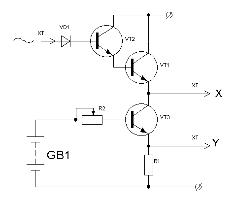

    Предлагаю схему несложной установки для анализа выходных характеристик транзисторов с изменением частоты проверочного напряжения.R1 д.б. очень маленьким.....

  4. #223
    10.02.2005
    2,485
    По умолчанию Re: Тепловые искажения
    Цитата Сообщение от Nota Bene
    оценка влияния температуры происходит косвенно, за счет тепловой взаимосвязи по телу кристалла
    Как раз оценка влияния температуры происходит прямо - кроме температуры там нечему влиять. И этой температурой можно управлять, изменяя характер тока в другом транзисторе (например, постоянный ток).
    Другое дело, что теплопроводность хреновая, тут ты прав. Хотя, если размеры кристалла маленькие, то может и ничего? Вон как на маленьком транзисторе на характериографе - инерции почти и нет...
    Я не навязываю свой метод, просто тут температура в чистом виде. А в "методе характериографа" еще куча электронов участвует - может расслоение характеристик на 80% она дает... Кто знает?

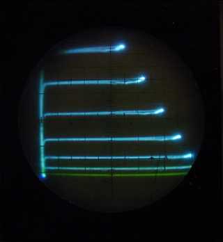

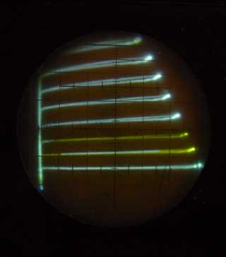

    Помучал те же транзисторы при питании базы напряжением. При выходном сопротивлении источника напряжения - 10Ком - картинка почти та же, что и при питании током, при выходном сопротивлении 1Ком и 100ом - картинки аналогичные друг другу. Поэтому все фотки сделаны при выходном сопротивлении 1Ком.
ID:	10624 Нажмите на изображение для увеличения.

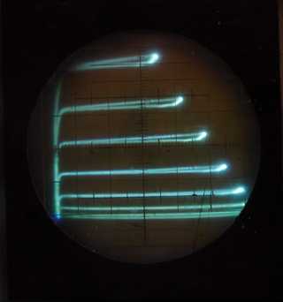

    Гистерезис возникает за счет измения Uбэ при динамическом нагреве/охлаждении. Причем у кт3102 он больше, чем у более мощного кт831. (файлы kt3102_u и kt831_u). Масштаб на этих фото - X-5V/cm, Y-1mA/cm.
ID:	10626 Нажмите на изображение для увеличения.
    Причем при возрастании уровня выделяемой мощности гистерезис больше (файлы kt3102_up и kt831_up). Масштаб на этих фото - X-5V/cm, Y-10mA/cm.
    Тяжко кт3012 приходится в таком режиме При переключении режимов у него вся картинка плавно ездит вверх-вниз за счет изменения температуры корпуса, грубо устаканиваясь за 4-5 секунд.
    Выводы о тепловой инерционности сделаете сами.

  13. #232
    25.01.2006
    Екатеринбург
    3,063
    Да картинки впечатляют. Причём в отличии от токового управления гистерезиз именно в зоне повышенной рассеиваемой мощности. И это при одной только частоте 50Гц. Вполне вероятно что на какойто частоте можно увидеть вообще страшную картину.........
    Токовое управление то похоже значительно термостабильнее!

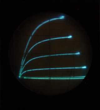

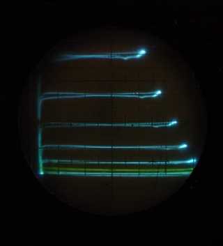

    Кто же мешает
ID:	10718 Нажмите на изображение для увеличения.
ID:	10719 Нажмите на изображение для увеличения.
    Осциллограммы даны для КП307Б (встроенный n-канал), 45N03LT (индуцированный n-канал, MOSFET, logic-level), TP2955 (индуцированный p-канал, MOSFET). Почему 45N03LT дает "восьмерку" - не знаю. Выходное сопротивление источника управляющего напряжения - 1кОм. Масштаб по X - 1V/cm, по Y - 1mA/cm. У КП307Б тепловые искажения тоже есть, просто их плохо видно, ввиду их малости.

    Кто же мешает Почему 45N03LT дает "восьмерку" - не знаю.
    Потому что термостабильная точка попадает в диапазон измерения.
  16. #235
    25.01.2005
    Tartaria
    69
    4,577
    Казалось бы... По даташиту его термостабильная точка соответствует 15А!! Характеристики, что я снимал - слаботочные...
  17. #236
    13,070
    О! интересный вопрос.
    Известно, что термостабильная точка вертикальных МОП-ов (например, мощных) в районе тока стока 6...12 А.
    Для горизонтальных (lateral) - 150...300 мА.
    Будет ли образовываться петля на характеристике у горизонтального 2SK1058? Т.е. связан ли этот процесс со структурой или же просто - с массой кристалл-подложка?
    Есть еще один эффект, в p-канальных вертикальных полевиках. Он проявляется на частотах 0,3...1,5 кГц и заключается в перепаде крутизны на этих частотах. В результате такой полевик, включенный по схеме с общим истоком, при тока стока 20...50 мА, дает перепад АЧХ в виде ступеньки на 3...8 dB.
    Возможно, это связано с тепловыми процессами.
    У горизонтальных МОП-ов этот эффект отсутствует.
