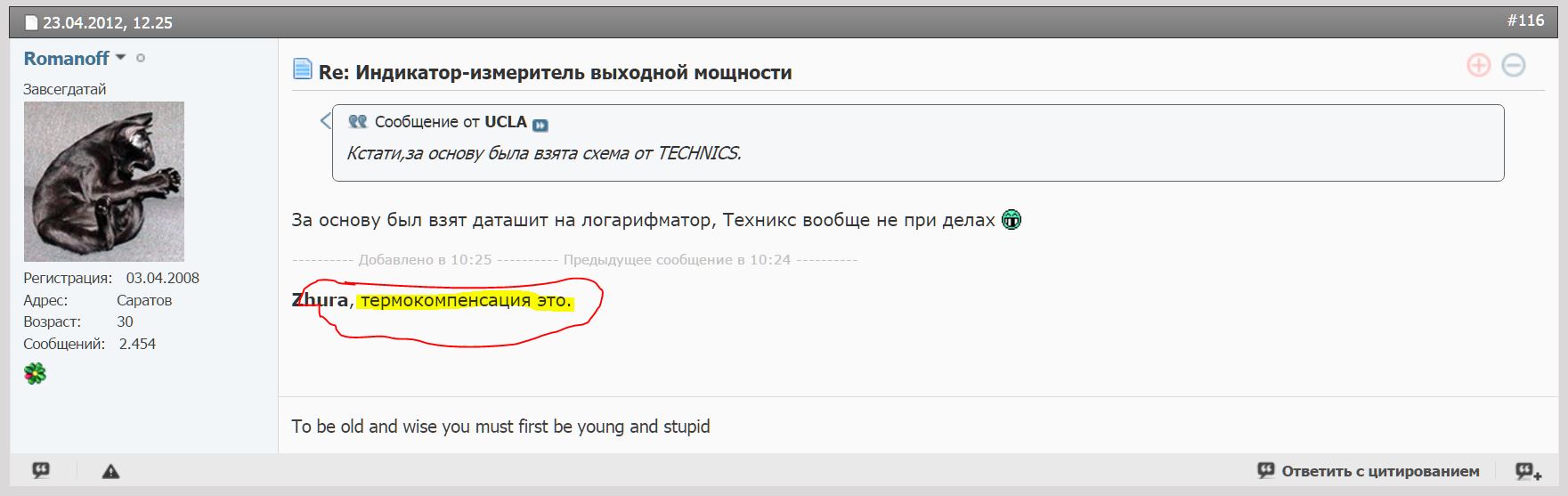

    Задам ещё один, может быть детский вопрос. Есть еще одна схема от Техникса. В ней две цепи(обведены красным) с элементами, обозначенными TH801 и TH802. Нажмите на изображение для увеличения.
    Насколько я понимаю, это терморезисторы с разным ТКС, включенные в термостабилизирующую цепочку . Вопрос - почему с разным ТКС?
    Да почему? И вообще не понятно что это за элемент... Терморезисторам так какбэ не место, мне каца...

    Думается мне что это скорее варисторы или что-то типа того. Таким образом достигается больший диапазон, ну или характеристика смещается... То, что они одинаковые - 100%.

    Поиск дает, что это позисторы. Может быть они работают при первом пуске, чтобы стрелки не погнуло? ХЗ? Простую схему по даташиту собирал на BA6138. При подаче питания стрелка прибора просто взлетает до правого ограничителя. Решил проблему - на 1 ногу зацепил RC цепочку - резистор 10кОм на - питания, электролит 100мкФ на + питания.

    Термисторы.
    Например B57164-K
    Серенький, повыше триммера.
    Одинаковые.

    На кой они там нужны???

    Можно ставить простой резистор 100к

    И что это даст?

    Поддерживаю. Зачем тогда эти городушки из 3-х резисторов? У меня есть термисторы на 150кОм, думаю поставить попробовать. Общее сопротивление этой цепочки практически не изменится. Изменится, конечно, но не принципиально(с термистором 150кОм)

    У меня проблемы со зрением, но разглядеть получается

    Да на кой хрен там термокопенсация?! Неужели всё так печально с термостабильностью или просто выпендриться захотелось? Это же показометр по сути.

    Про термокомпенсацию понятно. Наверно не так был задан вопрос - зачем ставить обычный резистор "в крайнем случае"?
