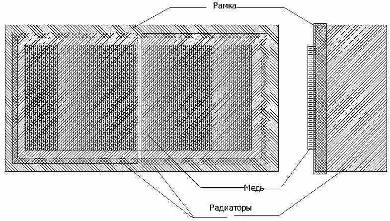

    Цитата Сообщение от Nuchar
    А большое кол-во радиаторов, так их есть у меня да и корпус 415х400х165, они по бокам стоят и не мешают
    Я вообще сначала планировал три таких радиатора, чтобы боковая стенка полностью из них была. Но потом посчитав в какую копеечку выливается, рашил разрезать два имеющихся радиатора
  3. #222
    Nuchar
    По умолчанию Re: Сделан упрощенный усилитель от ВП
    А до разрезания они были 170х150 или 150х135? И 1000 см^2 хватит на один канал?
    Один такой радиатор имеет площадь около 2000см2 разрезаем пополам и соединяем по другой оси получаем теже 2000 см2
    Марку радиатора я не знаю, сорри.
    В копеечку это 35$ на одни радиаторы (6 штук). Учитывая что такая площадь нужна только для класса А, который я не предполагал, решил деньги потратить на другие детали
    именно с таким профилем не нашел в таблице http://zip-2002.ru/tabl.htm. Даже если любой из них по любой из осей симметрии разрезать, так не получится.
    Ну как же? Вот он родимый в твоей таблице - O242 (второй сверху)
    разрезаем вертикально по оси (по изображению) соединяем после резки по горизонтальной линии (которая до резки была площадью посадки тиристора).
    а не сложно выложить в .lay, макросов хочется надергать оттуда
    Макросы принесу завтра. Дома все..
  6. #225
    Nuchar
    У нас O-153 1000р за комплект из двух половин без крепежа.
    Ну ни хрена себе!!!!! Мне 8 таких радиаторов и 6 штук (2 упаковки) РЭН-33 обошлись в одну сигарету
    Эx, залужу.. радиаторы закреплены на рамке вырубленной на прессе с ЧПУ из листа стали 2мм. толщиной и согнутой в виде поддона. Размеры рамки 345х152х20 (ШхВхГ),наспех набросанная в Автокаде иллюстрация ниже, жесткость получается .Насчет контура-полностью согласен, я с самого начала собирался крепить плату как на первом рисунке, но вроде выводы у транзисторов коротковаты, да и плату переделывать пока некогда, надо прибор доделывать . Вот уж доделаю и займусь усилком вплотную, да акустику надо переделывать, не было печали...

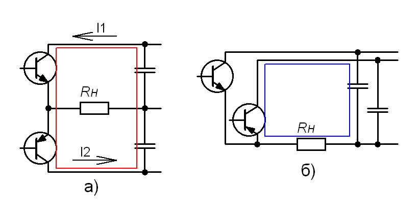

    Все же с контуром с этим, силовым, хочется до конца разобраться, т.е. что под ним подразумевается
    Контур, показанный красной линией на рисунке а, является источником электромагнитных наводок на чувствительные сигнальные цепи усилителя, так как в нем протекает пульсирующий ток, содержащий большое число высших гармоник. Уменьшить площадь этого контура можно как показано на рисунке б. Здесь разность пульсирующих токов I1-I2=Iн - неискаженный ток. Оставшийся здесь контур, обозначенный синей линией, может при большой площади явиться причиной ухудшения устойчивости усилителя с ОООС.
    [ADDED=Л. Зуев]1122063815[/ADDED]
    Картинку заменил - на рисунке в наврал .
    Последний раз редактировалось Л. Зуев; 23.07.2005 в 00:23.
  16. #235
    04.10.2004
    1,531
    Л. Зуев,
    Я вот чего не догоняю.
    Контур, показанный красной линией на рисунке а....
    Так именно, как изображено красным на вашем рисунке а течет ток, когда нет сигнала. Соответственно он не пульсирует, ток покоя постоянный, следовательно поле, хоть и небольшое есть, но постоянное и не критично.
    А когда появляется изменяющийся сигнал, то он течет уже через нагрузку. Т.е. в зависимости от полуволны - положительная или отрицательная, по верхнему, или же, по нижнему контуру ( см. рис внизу, фиолетовым и зеленым нарисовал), потому что другой контур в этот момент в отсечке, ну а если амплитуда мала, и оба плеча еще не вышли из А, то и ток не большой, и эл.магнитная наводка не критична. Или не так?
    С рисунком б.
    Красным - ток в покое, электромагнитное поле взаимно компенсируется, но при наличии сигнала имеем контур еще похлещще чем на рисунке а ( бордовым для одного полупериода, зеленым для другого). Ежели ж конечно в пространстве все располжено так как нарисовано
    На рисунке в, при усилении сигнала разных полупериодов, магнитное поле компенсируется, но петелька по земле нехорошая, если полигоном ее сделать все равно основной ток прямиком по центру пойдет, по пути наименьшего сопротивления ( цвета так же - красным в покое, зеленым и фиолетовым направление в разных полупериодах)
    Где неверен ход мыслей?
    Это все применительно к "АВ".
    В "А" имеем в покое достаточно сильное постоянное магнитное поле, при наличии же сигнала токи в обеих ветвях изменяются.
    Итого, для "АB" рисунок б не подходит, если его только не расплющить по вертикали, а для "А" в результате оказывается тоже сильно критична площадь ( на которую положил трешхолд с аккуфейзом )
    В общем-то нутром чую, что дело не в расстоянии между плечами, а именно, необходимо лишь максимально сблизить коллекторную цепь и далее соответственно эмиттерную до нагрузки с возвратной землей, т.е. например вот так, как на втором рисунке, и это будет наилучшем вариантом для обеих случаев.
    Так или не так?

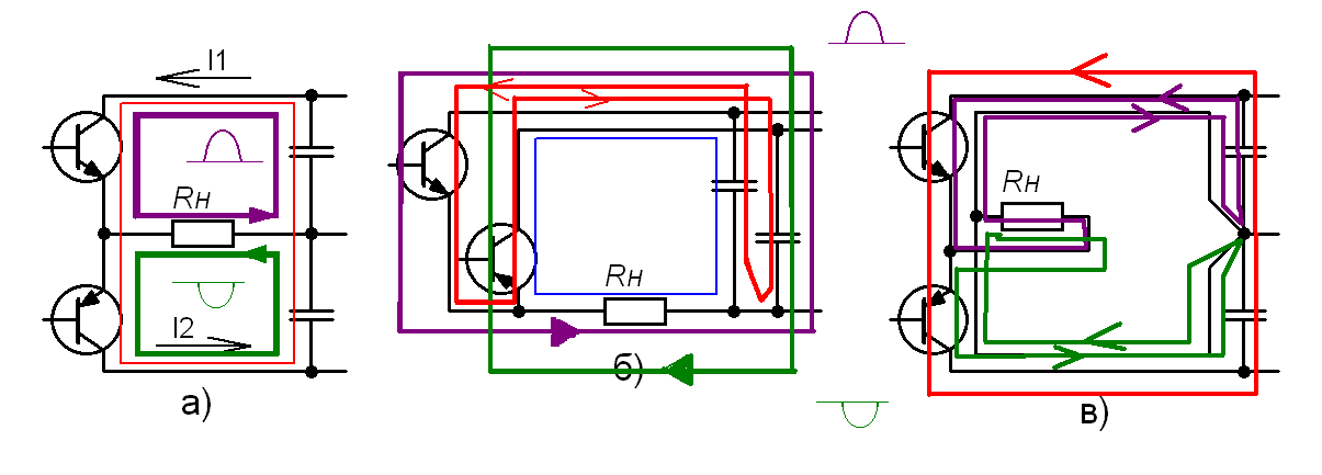

    [QUOTE]Картинку заменил - на рисунке в наврал QUOTE] А с чем конкретно, c петелькой? Ломает исправлять на рис.в на первой картинке не обращайте внимания.
    [ADDED=Эx, залужу...]1122073799[/ADDED]
    Вот еще весьма любопытный пост, где в выхлопе собака порылась
    https://forum.vegalab.ru/showthread....1997#post71997
    Т.е минимальная индуктивность силовых проводников - побольше ширина фольги, минимальная длина до кондюков, и вообще все лучше навесными толстыми проводниками по плате из литца и свить И кондюки прямо на коллекторы сажать
ID:	3247   Нажмите на изображение для увеличения.
    Последний раз редактировалось Эx, залужу...; 23.07.2005 в 03:09.
  17. #236
    22.02.2005
    3,133
    Эх, залужу..., на рисунке а токи верхней и нижней полуволны текут по часовой стрелке, то есть создаваемое этими токами магнитное поле во время обеих полуволн имеет одно направление и пульсирует примерно так же, как напряжение на выходе диодного моста, хотя через нагрузку при этом течет переменный ток. На рисунке б этот вредный контур (показанный у Вас красным) сплюснут. В идеальном случае, когда его площадь предельно мала, контура токов положительной и отрицательной полуволн (зеленый и фиолетовый) совмещаются в пространстве и в сумме создают неискаженное магнитное поле, повторяющее ток в нагрузке. По рисунку в все так (поэтому я его и спрятал ).
    Так или не так?
    Все так, только сближение плеч автоматически уменьшает площадь вредного контура. Конденсаторы можно поставить в центре, а свивать только коллектор, эмиттер и базу.
    Последний раз редактировалось Л. Зуев; 23.07.2005 в 10:53.

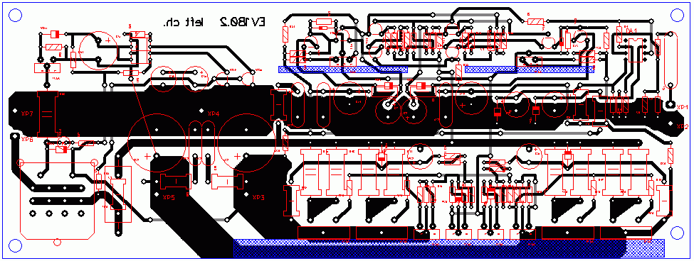

    Лет 10 назад собирал я усилитель из Радио за 1986г. номер не помню, усилитель с многопетлевой ООС, так забодался, шел возбуд, сделал как в цитате, пошел родимый, до сих пор работает дома, так и не открывал с тех пор, только что при переезде лицевую панель помяли .
  20. #239
    04.10.2004
    1,531
    Nuchar, вот эта печатка имеется ввиду?
    https://forum.vegalab.ru/attachment....achmentid=2739
    Вроде минимизирован контур. Но только для левого плеча. Электролит для правого плеча к нему бы и поближе, и землю силовую под эмиттерными резисторами проложить, и выход с платы соотвественно по центру между плечами сделать. Если я правильно все понял.
    В данный момент контур между "+" и "-" минимизирован, между нагрузкой и землей тоже, а вот между питанием правого по картинке плеча и силовой землей достаточно широк получается...
  21. #240
    Nuchar
    Да она самая. И все на одной плате, не слишком удобно при сборке усилителя с вертикальным расположением платы.У Nautilusа и расположение транзисторов удачно(можно и впаять их в плату и соединить проводниками) и УН отдельно т.е. открывается возможность апгрейда(индикатор перегруза и т.д.)

    чесал репу чесал, так и не понял почему схема монтажа транзистор->медь-> слюда-> радиатор лучше, чем транзистор->слюда-> медь-> радиатор? Обьясните плиз!
