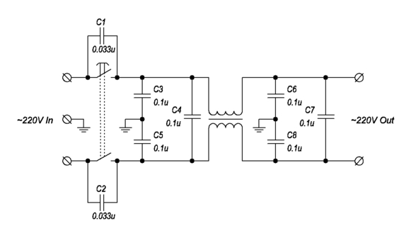

    Вот - набросал вариант компоновки плат в корпусе...
    Задумался - куда б приткнуть регулятор громкости (таки нужен он мне...)
    И еще - насчет блока питания: хочу сделать простенький входной фильтр (дроссель и несколько конденсаторов - "а-ля Пилот"), а то сейчас при запуске холодильника щелчки в колонках слышны - неприятно... (кстати - а спасет ли такой фильтр от таких щелчков?...)

    По умолчанию Re: Усилитель мощности ZD-50
    ослабит только....
    ослабит только....
    Ну... уже лучше, имхо.
    Или овчинка не стоит выделки?... - просто лежит несколько ферритов из старых компьютерных БП - вот и думал их пристроить с пользой для дела.
    Кстати - если делать такую схему - на какое напряжение нужно брать конденсаторы?
  10. #229
    23.08.2005
    3,600
    Selin,
    В оконечнике, чтобы звук не испортить, катушки на феррите лучше не использовать, поставить только довольно большой кондер - 1 мкФ/600В (или RC цепь, с проходным резистором 0.1 Ом), причем не на землю, а между вводами питания 220 В. В сетевом питании нельзя ничего на общюю землю сажать.
  11. #230
    14.01.2006
    321
    Ага...
    А, простите за глупый вопрос, в чем будет заключаться порча звука?...
    Просто почитал, что такая простенькая схема позволяет немного снизить импульсные помехи из сети... - Вот и решил ее поставить на входе питания.
    А раз такая петрушка - тогда не буду заморачиваться. Спасибо за подсказку.
    Кстати - еще некоторые рекомендуют цеплять на сетевой провод "бублик" из двух половинок ферритовой трубки... Или очередная "мурзилка"?
    В данном случае имеется ввиду "земля", которая идет третьим контактом в розетках. С землей питания усилителя она не будет соединяться.
    Я бы поставил сразу после тумблера сетевой предохранитель, C1, C2 не обязательны. После 220 out желательно поставить варистор где-то 275В эфф. или порядка 400В пик, они маркируются по-разному. Холодильник, в принципе, не должен влиять, возможно что-то не то в разводке питания.
    Добавлено через 2 минуты
    Selin,
    Хы-хы. Сколько людей, столько мнений А по мне, и конденсатор 1Мкф великоват, и шасси надо сажать на защитную землю, и ферриты только на пользу
    Это само собой. Я просто хочу взять разъем с местом для предохранителя или его отдельно в корпусе закрепить.
    А нарисованное будет уже на плате.
    О, блин!
    Тек-с... снова начинаю заплутываться.
    Так что - таки есть польза от такой постановки на входе питания?
    А насчет холодильника - старенький он у меня - типа "Минск"-а (однокамерный). И когда его компрессор стартует из колонок слышатся как бы щелчки... Потом все нормально дальше играет.
    Я так понял - это импульсная помеха пролазит где-то... вот и решил попытаться немного придавить такие штуки "не отходя от кассы".
    Кстати - на Украине кто-то в ближайшем будущем не планирует собирать сей усилок? - просто буду скоро заказывать детальки на DigiKey - может с кем-то скооперироваться получится...
    О, блин!
    Ну, допустим, если от той же розетки будет питаться телевизор, то ВЧ-помеха от его источника питания будет ослаблена. А это всяко на пользу. А насчет холодильника, то по своему опыту знаю: если есть глюк в разводке питания усилителя, то он реагирует на включение электроприборов, касание рукой радиатора и вообще каждый чих.

    Selin,
    Оконечнику ток нужен в пиках, а катушки его сожрут, потому что чем больше ток, тем больше сопротивление катушек по переменному току. И емкости тут не помогут - им тоже большой ток для быстрого заряда нужен.
    Да, а если заземления в розетке нет, то какой с них толк?

    Selin,
    Это работает, как фильтр, на высокочастотные помехи сети.
    A.R.,
    Нельзя шасси сажать на эту землю, потому что аппаратура имеет соединения земли между собой через межблочные кабели, а если земля еще и через сетевые шнуры соединена в сетевом удлиннителе, то это уже петля. Ферритовые катушки на пользу в блоке питания слаботочной конструкции, где потом все питание стабилизировано.
    Тут поможет только замена реле в компрессоре или включение аппаратуры в розетку из другого "луча" разводки по квартире, обычно на противоположной стене.
    Ну... как минимум остальная техника будет тоже соединена с этой "землей".
    Например - компьютер и усилитель, через который компьютер будет играть музыку...
    Думаю - это всяко лучше будет.
    Хотя бы провода не будут бить током, если чего вздумаеться отключить-подключить... А то была пара неприятных моментов.
    Добавлено через 4 минуты
    А можно "на пальцах", пожалуйста...
    Просто в моем случае, как я понимаю, все питание и так будет стабилизировано. Вот только слаботочными я их назвать не могу...
    А насчет феритов на входе ~220В... - возможно я и не прав, но стоят такие штуки в хороших компьютерных БП. Я так понимаю. что бы "не выпускать" помеху от импульсного БП наружу - в электросеть.
    Следовательно (моя мысля) - если в плохих БП такие штуки не ставят (экономят китайцы), и таких (плохих) БП - большинство, то может имеет смысл поставить такой фильтр на своем входе ~220В? - т.е. по сети пусть эти помехи гуляют - я с ними уже ничего не сделаю. А вот внутр моего усилителя пусть не лазят
