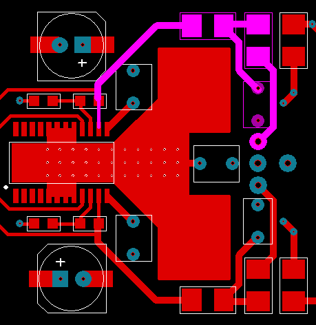

    Посади вход 815 на землю и посмотри что на выходе. И что с температурой. В штатном режиме при нагрузке порядка 300 Ом она греется до 60 градусов. Не больше. Всегда хватало радиатора от компа, с северного моста. А там всего то 50х50х3
    AD815 самовозбуждается, порядка 2V высокочастотного сигнала на выходе, вход на земле, нагрузка 100 Ом
    Цитата Сообщение от sergeynim Посмотреть сообщение
    User54, может тебе попробовать отключить стабилизатор и нагрузить его на резистивную нагрузку-эквивалент, может стабилизатор глючит?
    Пробывал другой источник, который сейчас без проблем работает на пары AD745 и OPA627, все так же.
    Так что с ушником , то
    Заработал или все, припльіли?
    AD823 похоже да... у нее на выходе теперь -14V, это все да, труп?
    AD815 самовозбуждается и греется, проблема изначально в ней была...

    Померил только что все еще раз. Самовозбуд пропал, вместо него -3 вольта постоянки на выходе AD815, греется не сильно. Вход AD823 на земле, на выходи +14 вольт, не греется.

    Эээ... у тебя сигнал ООС с выхода 815 на инвертирующий вход 823 точно не приходит? ;)

    Может плату проверить на брак, металлизацию отверстий, микро-обрывы дорожек. Может флюс плохой или плохо смыт, если он активный.
    Разводка правильная(согласно схемы АДВ), я бы пропаял переходные отверстия. В брак микросхем слабо верится, не встречал ещё...
    Точно Без резисторов R4 R24 R5 R25 на выходе AD823 +/-14
    Как не странно все звонится, отверстий всего то три, флюс хороший и смыт хорошо
    Что интересно самовозбуд чудесным образом пропал всетаки у AD815, или тоже труп? Из нее выходит -3V
    Может AD823 работает без ООС? ;) Она наверняка жива!
    Добавлено через 1 минуту
    Из нее выходит -3V
    При этом вход AD815 на земле?
    Стоп! Без R5 у тебя AD815 тоже оказывается без ООС...
    Совершенно верно! Создал ООС для AD823, проверил с генератором, жива!
    Нет вход в воздухе, если на земле то самовозбуд...
    Сорри, не R5, R25 а R8, R20
    Последний раз редактировалось User54; 22.10.2009 в 16:12.
    Думаю, -3В получается по этой причине...
    Значит надо бороться с возбудом 815 когда её вход на земле.
    - Попробуй убрать Виму, которая коротит охлаждающий полигон на землю.
    - Попробуй зашунтировать Виму С5 и С15 мелкой керамикой.
    - Попробуй увеличить резисторы в ООС AD815 (R5, R13, R15, R25).

    К сожалению нет керамики под рукой.
    С этой AD815 каждый раз что то новое. Запаял 3-х кОм резисторы в ООС, работает но если вход в воздухе, то на входе постоянно до 3V, причем не сразу а постипенно с + на - переходит, в зависимости от температуры 815, то есть если пальцем прижать и охлаждать таким образом, то держится на 0
    Как я понимаю, имелось ввиду "на вЫходе". Думаю, это нормально... Входное сопротивление-то ого-го!
    Честно говоря, сам таких экспериментов не ставил (с висящим входом), т. к. это не есть правильно.

    Meta|_, А у Вас, С10, С11 Выми на 100pF?
    Самовозбуд из за них был, сейчас поставил керамику NPO 33pF возбуда нет.

    Я, конечно, не Meta|_, но хочу сказать, что у меня Wima была везде.

    да дело то наверно не в фирме производителе кондёров, а в их номиналах
    да и в первоисточнике эти кондёры (с10, с11) как раз на 33пиков
    Не-а, керамика 0805, причем, вроде другого номинала нежели в оригинале (там не принципиально). Но вот не помню, больше или меньше
    Ещё не исключено, что причина в конструкции кондёров и топологии ПП. Могла образоваться паразитная обратная связь за счёт излучения Вимы и его наводки на какие-то входные цепи 815.
    так а керамика выходит не будет излучать?..
    Кстати, User54, я что-то проглядел, какая примерно была частота генерации?
    Вот именно, образуется петля + многослойный кондер... Частота генерации, даже примерно незнаю, ультра это точно
    Нет, у нее вроде всего два слоя, причем прямых.
