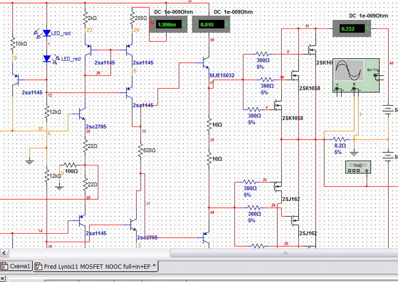

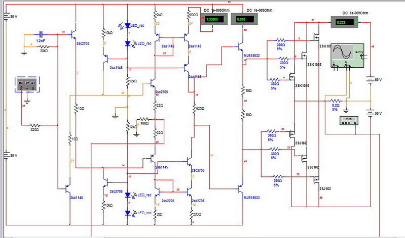

    Решил дополнить свой варипнт эмитерным повторителем, очень уж велик соблазн улучшить измеряемые цифирки, да и УН разгрузить чтоб не было роста Кг на ВЧ .Собсна вопрос: каков достаточный ток драйвера ? Вроде как 10-15 мА выходит вполне достаточно.
    Хотя ветка как мне здаётся мало кого интересует Ну вдрух кто из "великих" заглянет А я пока так и сделаю

  10. #229
    Завсегдатай Аватар для UFHBY
    20.05.2008
    Ханты
    1,360
    По умолчанию Re: LYNX 11-14 с выходом на 2SK1058/2SJ162
    Напрасно, много подчерпнуто из этой ветки. Сам мечусь между вариантами с ЭП и без.

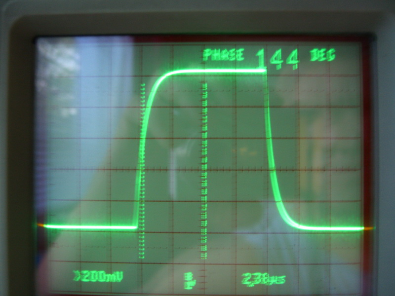

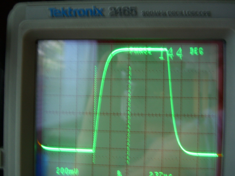

    ИГВИН, Резисторов нет. Полосу не мерял. Во меандр 50кГц там где покруче с ООС введённую в ЭП

  21. #240
    13.06.2009
    237
    Возможно, противофазно складываются гармоники УН и ВК, если КНИ минималем при 70мА. Правда, с латералами не эксперементировал, но и 2SJ200-2SK1529, и IRF требуют большого тока, при малом токе и искажения велики, и детальность звука страдает. Правда звук SJ-SK при малом токе "красивый"
