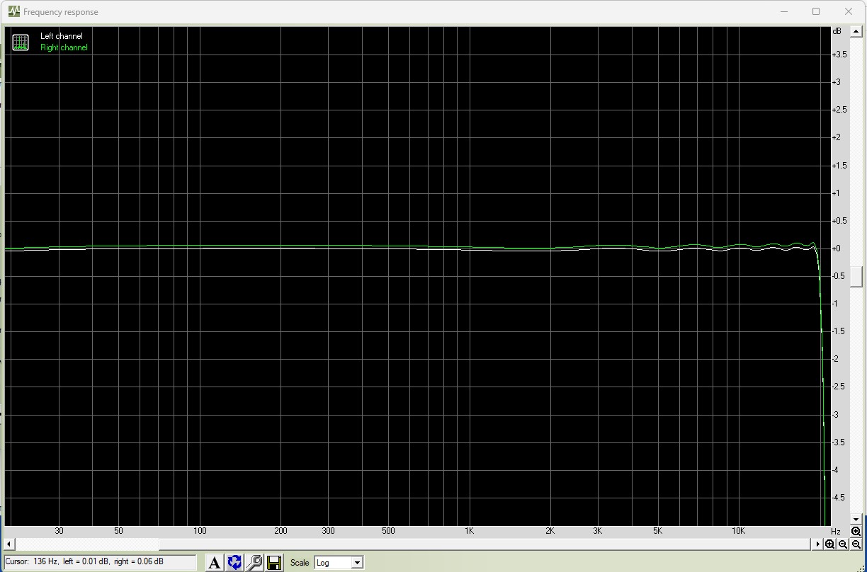

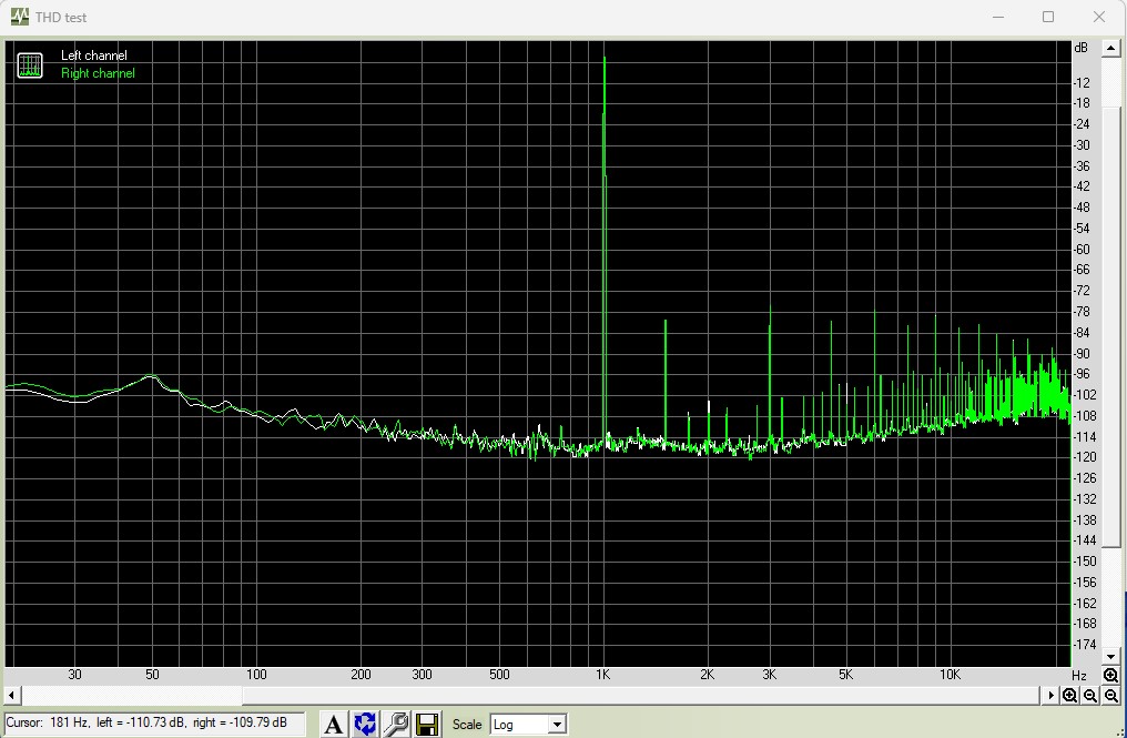

    Что то какая то хрень получилась...Нажмите на изображение для увеличения.

  7. #226
    15.06.2008
    Челябинск
    3,070
    По умолчанию Re: Китайский ЦАП на pcm 1704
    Цитата Сообщение от usetiq Посмотреть сообщение
    Сухоруков Сергей,
    Rmaa через встроенную звуковуху это увидит?
    Эти замеры дают среднее значение нелинейности за достаточно большое время. Ничего особенного не увидите.
    ---------- Сообщение добавлено 21:18 ---------- Предыдущее сообщение было 21:16 ----------
    Это явно не уровень 1704.

    antiluser,
    Это даже не уровень встройки, я ее саму на себя замерил(((
    На последней картинке начиная со "Stereo crosstalk" какая-то белиберда. Вероятно, что-то неправильно скоммутировано или настроено.
    А первый график это что вообще? Лучше поставьте спектраплюс, гораздо информативнее.

    Delta213,
    Типа шумы.
    Если б я умел им пользоваться... Надо разобраться.
