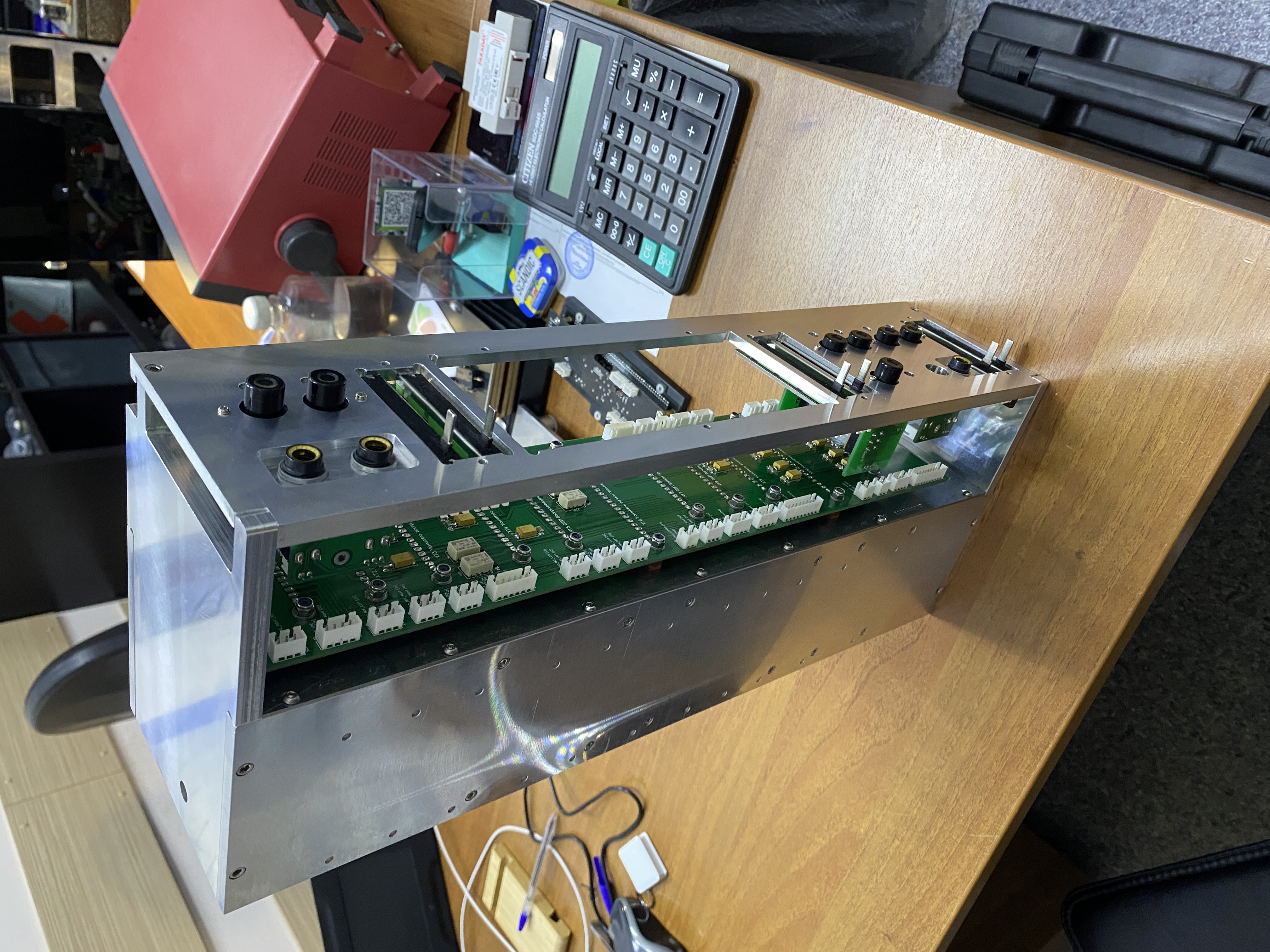

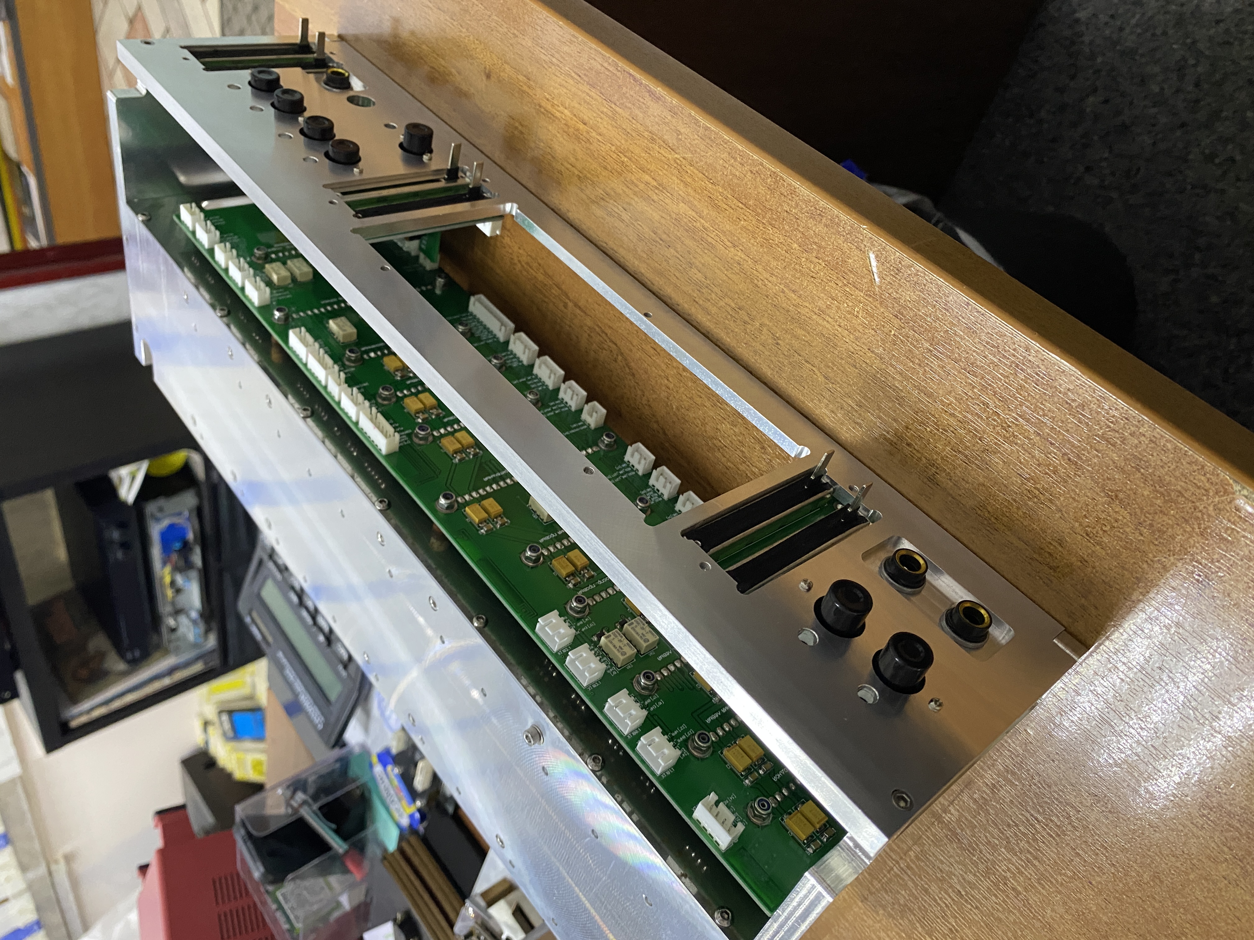

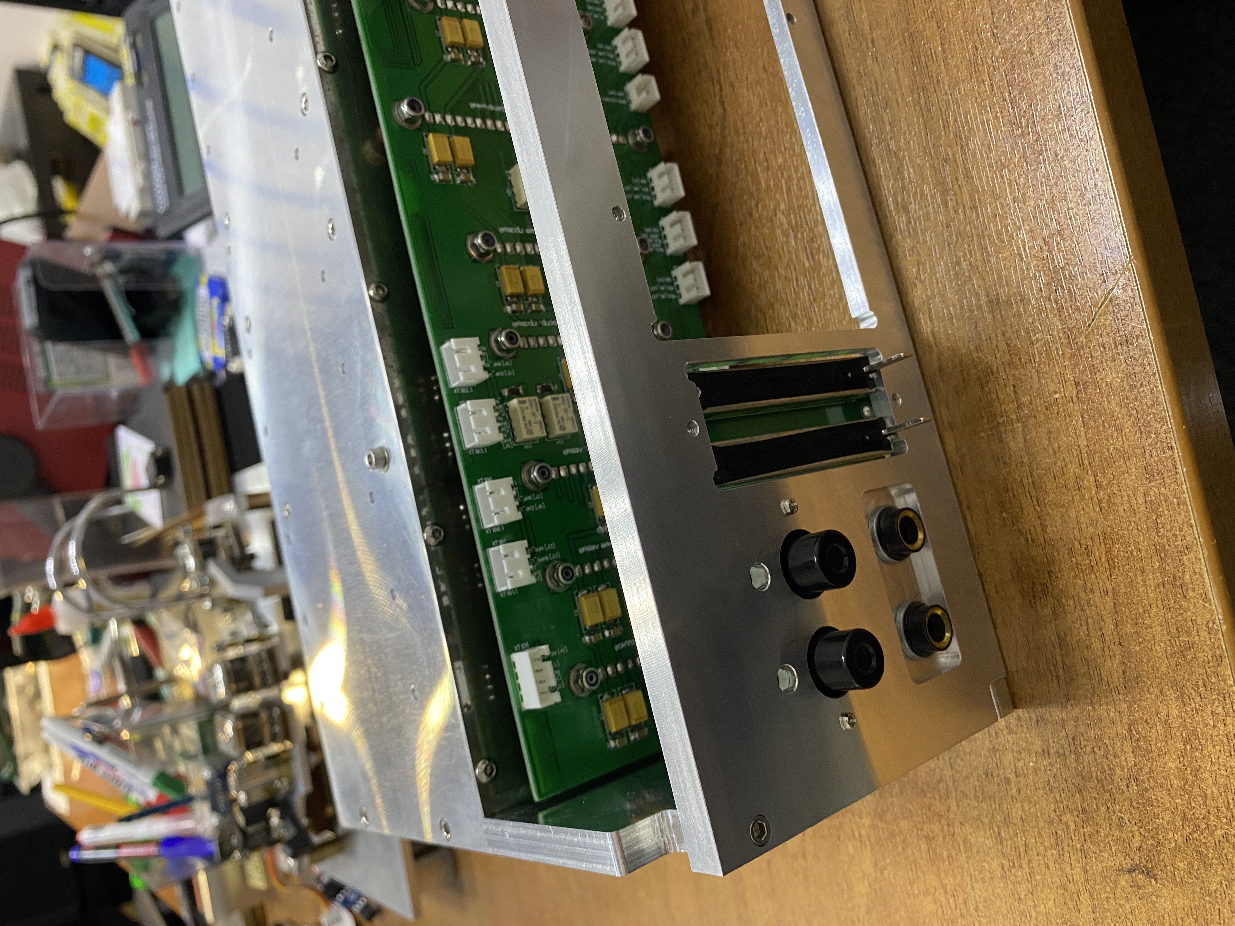

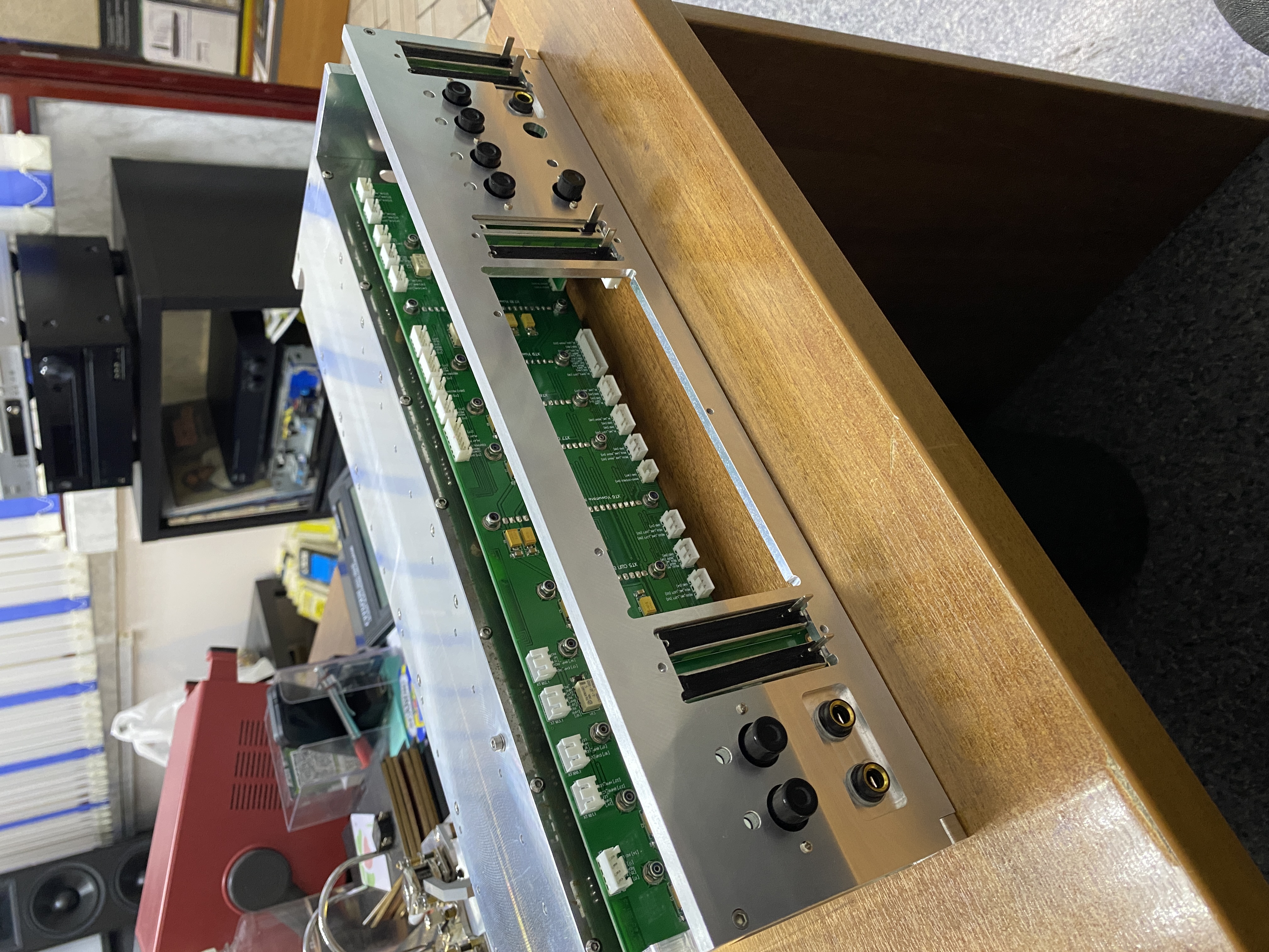

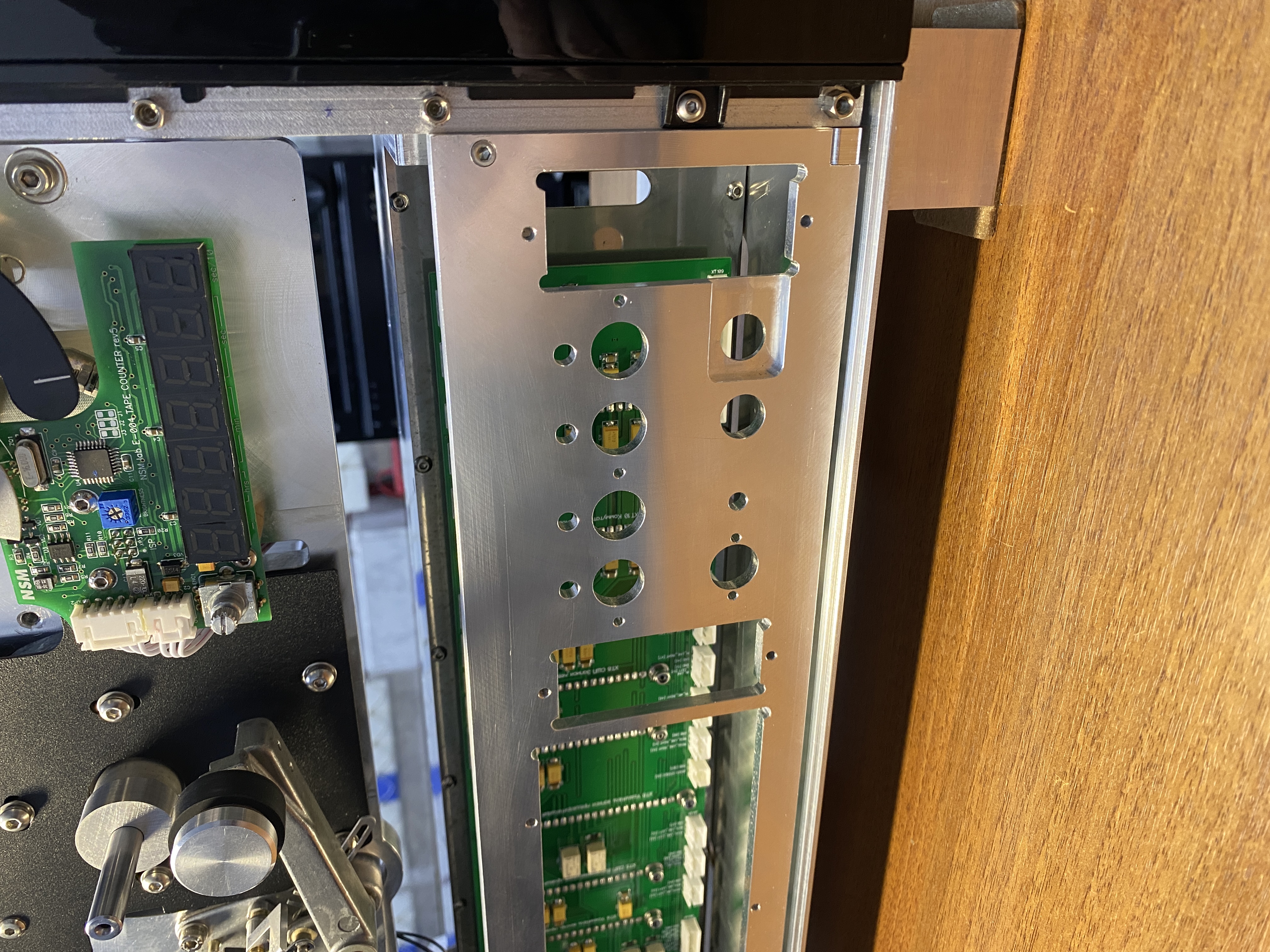

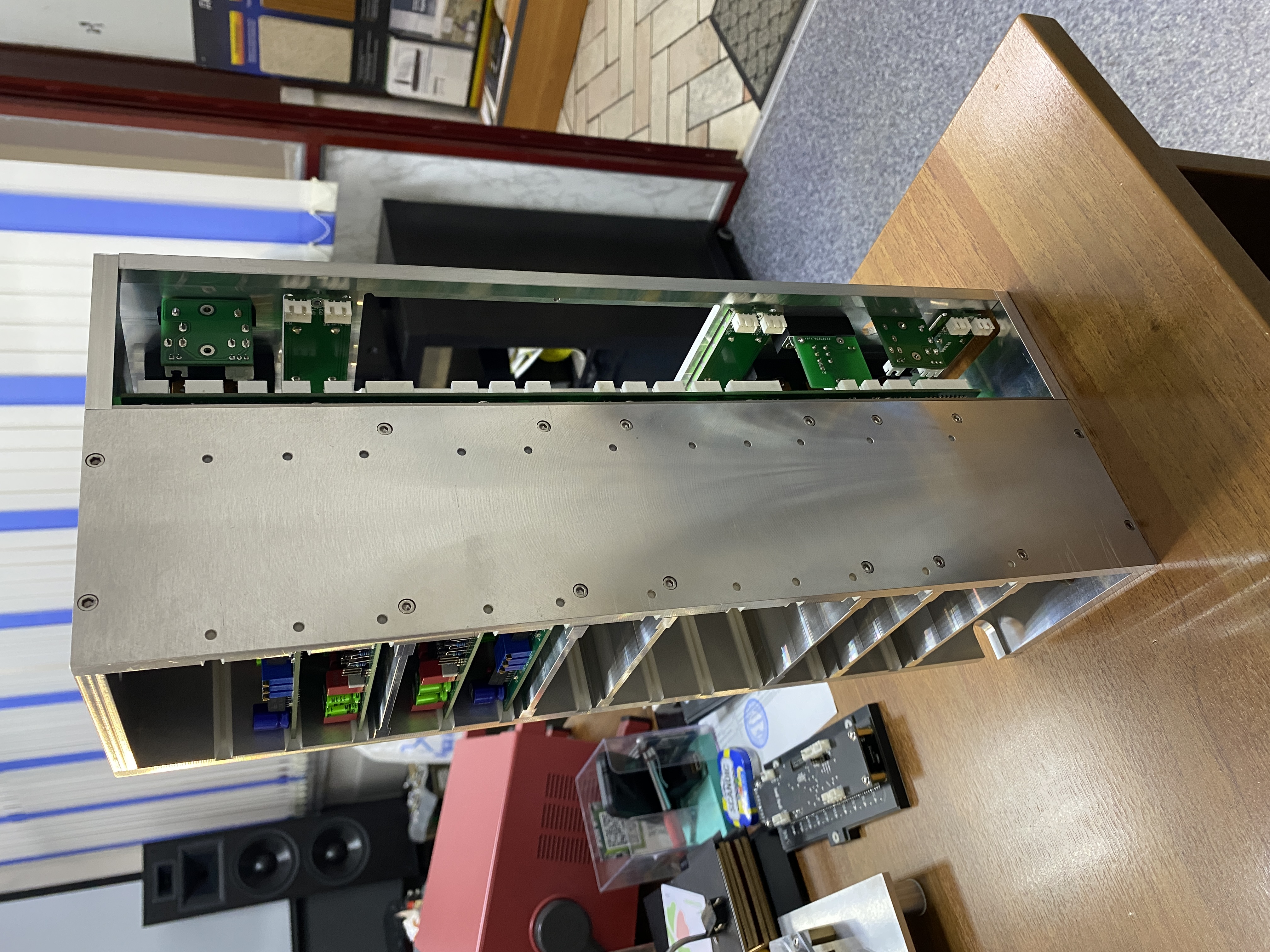

    Олимп 003
    Вот как получается передняя панель.

  11. #23950
    Старый знакомый Аватар для chapai
    25.04.2012
    San Francisco, CA
    659

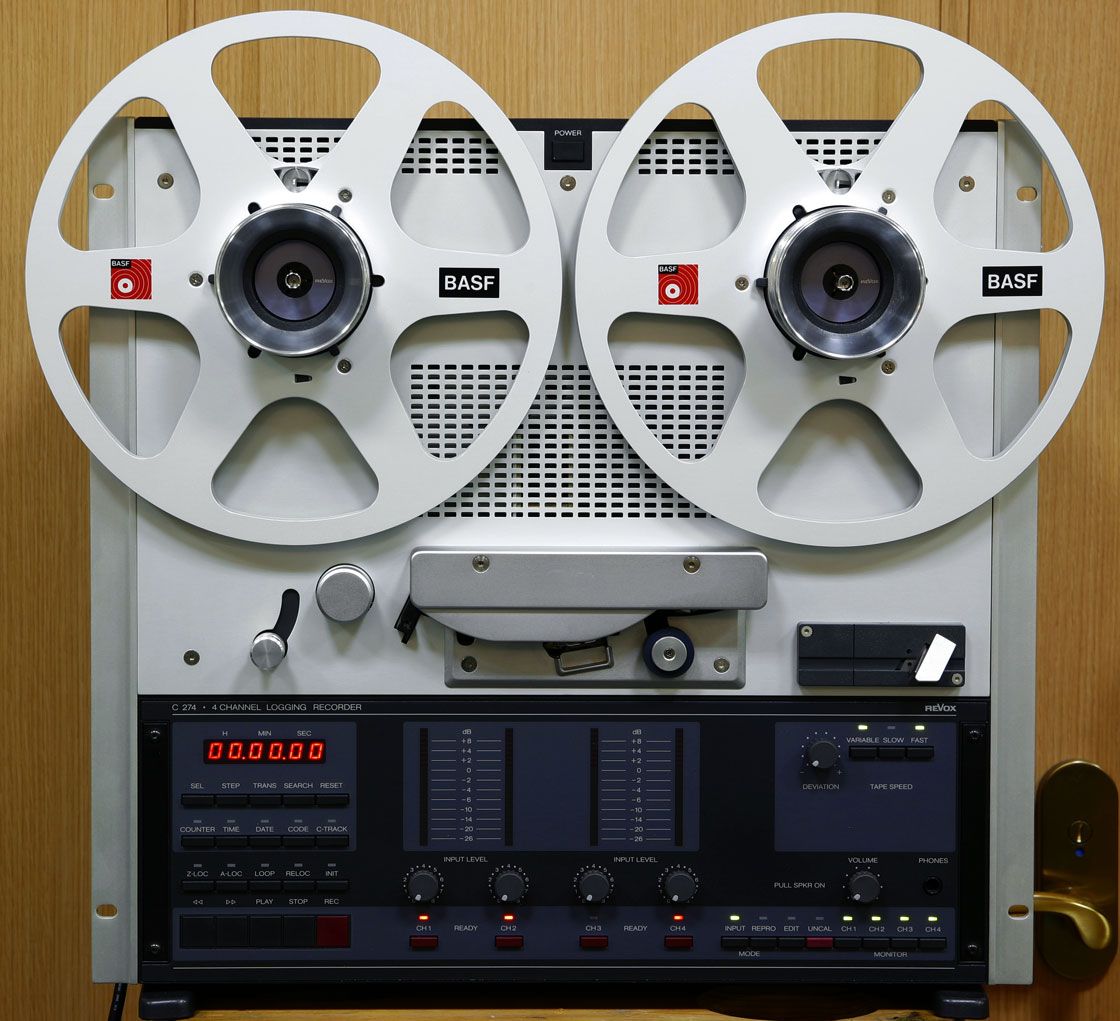

    Цитата Сообщение от ValeryDVD Посмотреть сообщение
    О! Без ползунов. Наконец-то!
    Неее, пока ползунки оставил, это пробный вариант.
    Следующий будет без ползунков.

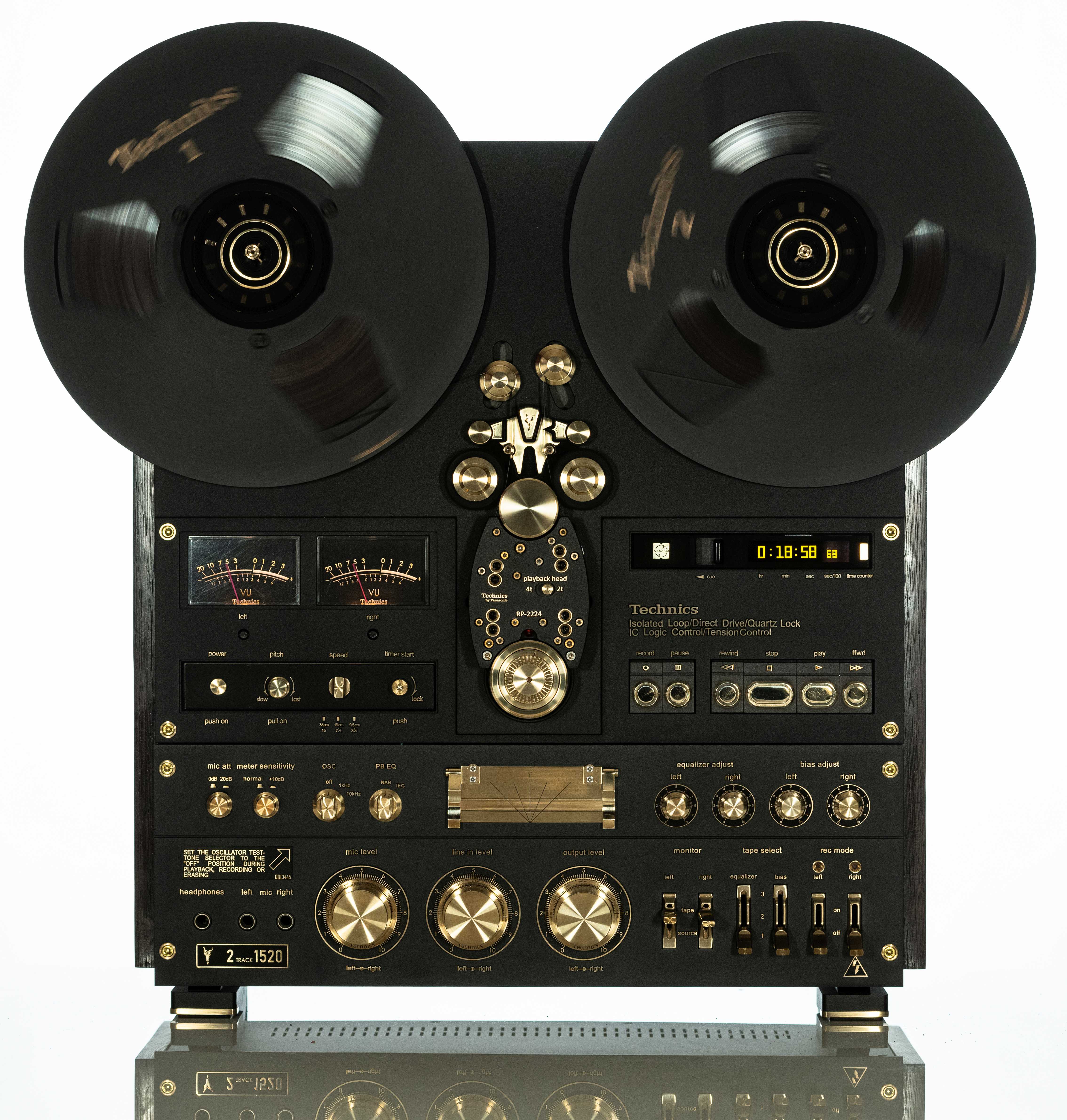

    чего бы не взять за основу 810 или С274 в качестве базы для идея дизайна. индикаторы конечно горизонтально.
    Но вообще то я бы топил за дизайн накамичи с их странными черепичными кнопками. Прям дракона или zx9 и панислась. Хотя в серебре врядли будет хорошо. но вот контрастно - сверху серебро снизу черное или темно серое, анодированное, с акцентами красных и оранжевых, может фиолетовых светодиодов - вполне. и тонкую красную линию или густо оранжевую для отбивки в профиле. Ну и не совсем плоским как доска, а с рельефом, раз уж станку пилить. Смотрим на современные машины где за счет рельефа, выступов с линиями куча игры и объемов.Нажмите на изображение для увеличения.
    Замечательно выглядит. Ваши модели корпусов в серию можно запускать)) Посмотрел на тубе ролики, впечатляет!
    Скоро станут востребованы БУ к о005 т.к. контроллеры 145 серии дохнут и замены им не предвидится... к тому же родной БУ работает с багами - новый БУ, возможно с урезанным функционалом (но тем же индикатором), был бы оч полезен!
    Все не вечно к сожалению. Из вечного в этих магнитофонах пожалуй только корпуса да трансформаторы и еще двигатели\соленойды. Вся электроника давно уже напрашивается на новую базу современную. Причем в 2 вариантах - в стандартном и в новомодном с микроконтроллерами.
  13. #23952
    Старый знакомый Аватар для ValeryDVD
    14.02.2020
    Набережные Челны
    918
    Как сказал Борисыч, надо вначале собрать и не промахнуться!
    Вот стараюсь не промахнуться!

    [QUOTE=chapai;3338240]

    Платье поменять всегда успеем, вначале нужно хорошее шасси.
  14. #23953

    Если, хотя бы, сделать как у ОЛИМП-006С

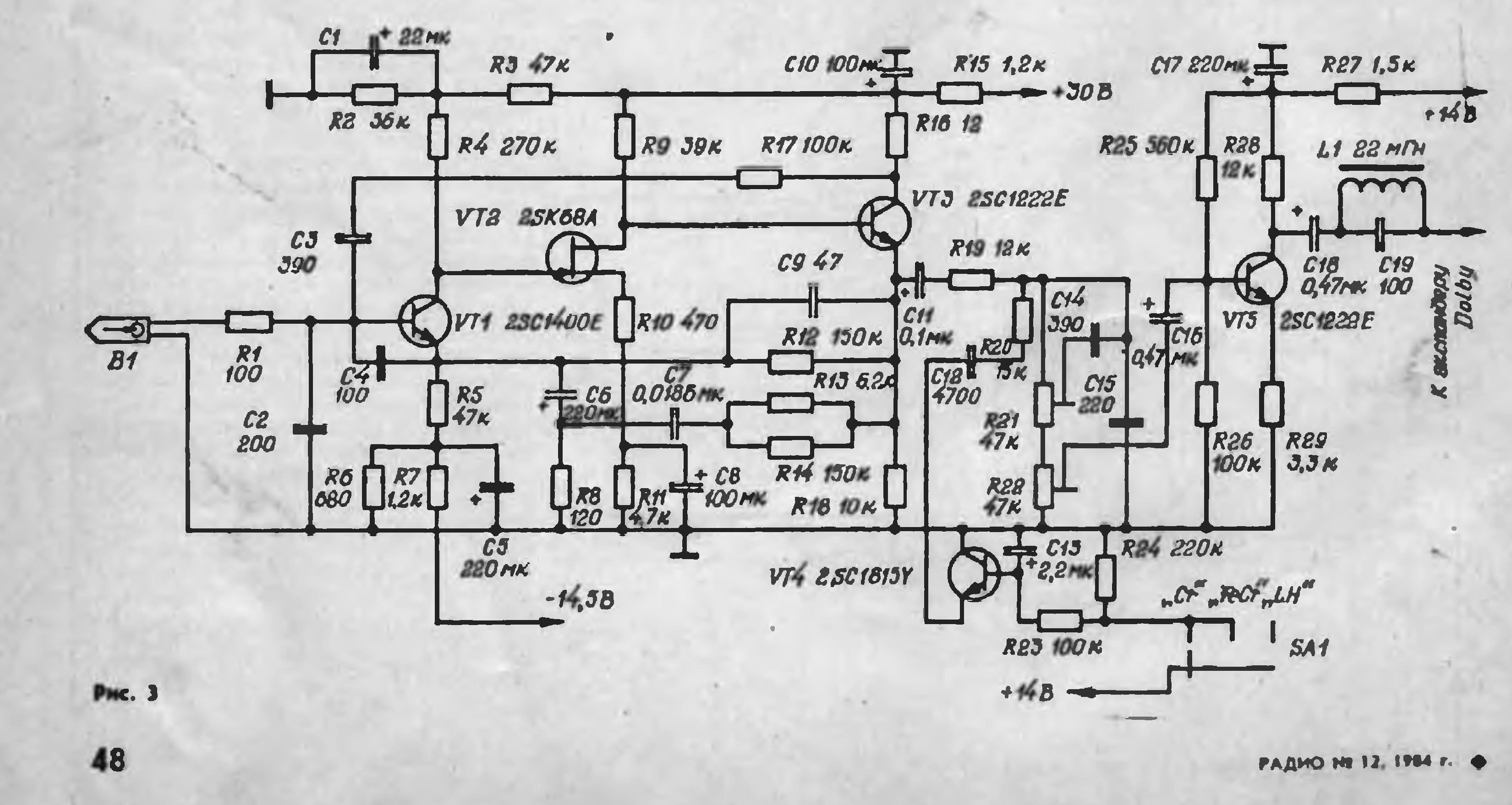

    tormozzz,
    Вот Вам идея, как доработать.
    Журнал Радио № 12 1984 год.
    Вложение 217651
    2sk68A, ага. И именно "А". Ну ну, поискать. не 170ый. Я еще подумал, кто так широко жил в Радио.... Ну айва да, когда могли.
    Я про саму конструкцию, а не про кнопочки, это все потом.
