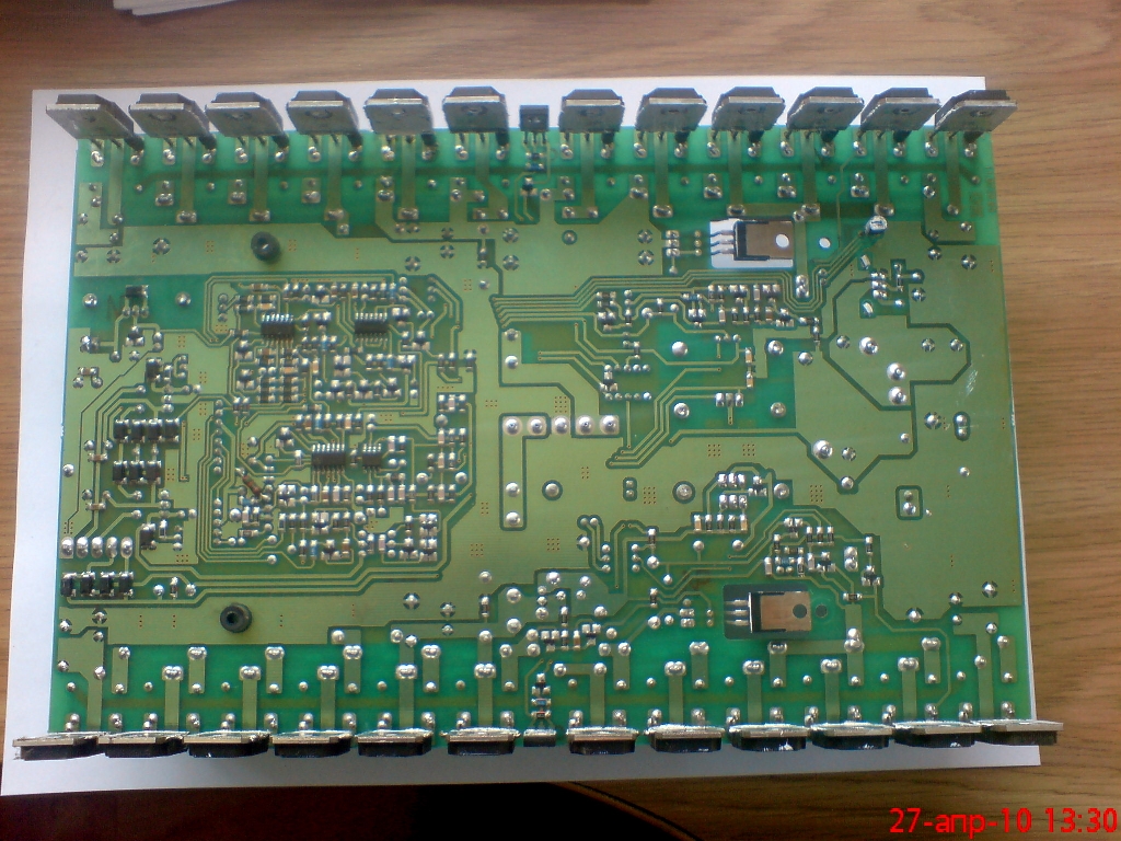

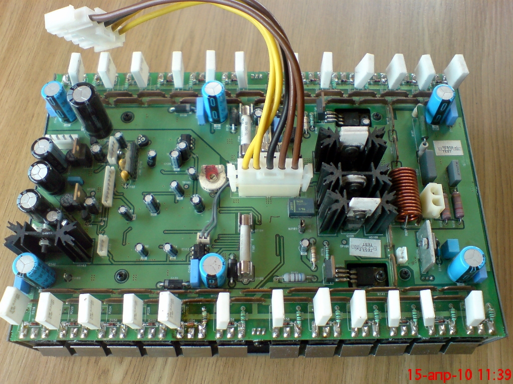

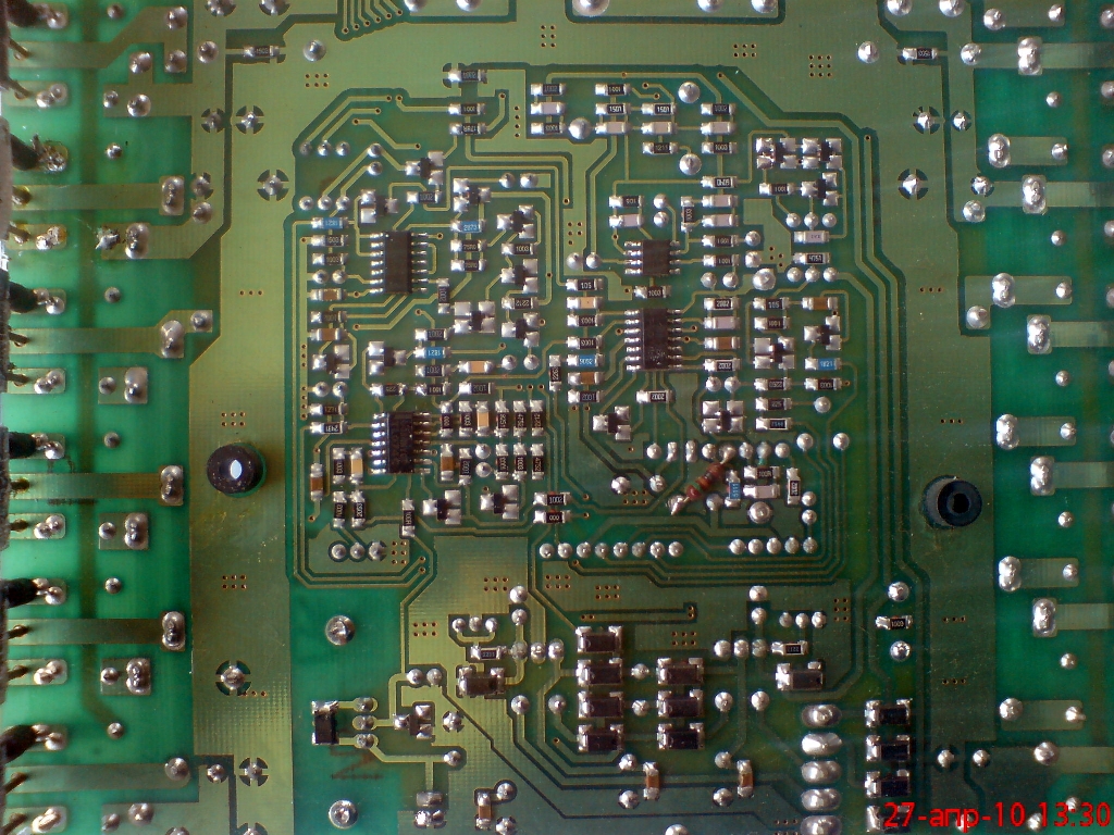

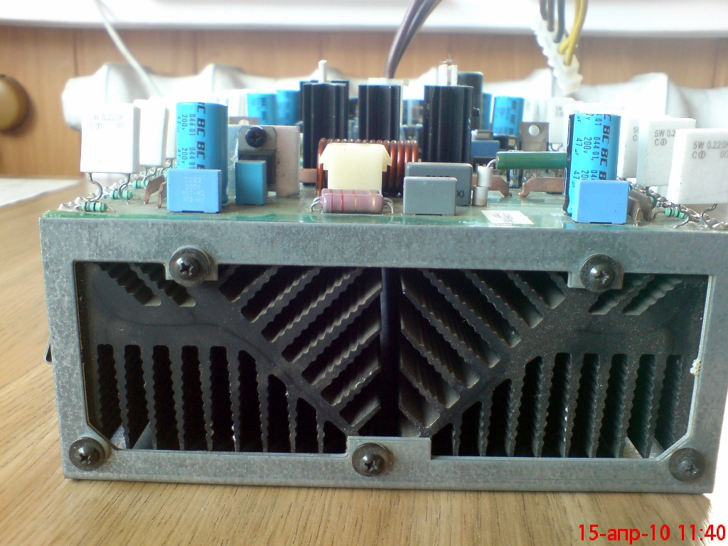

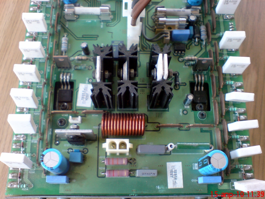

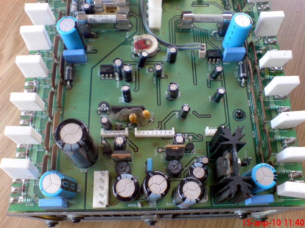

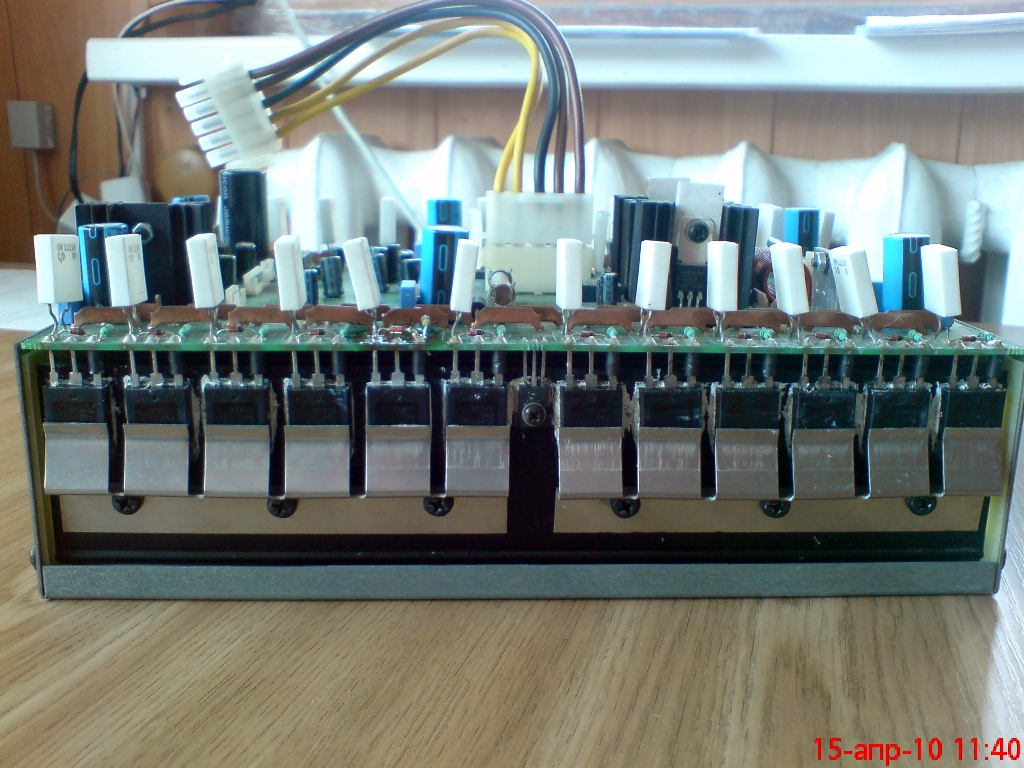

    Пока все затихли со своими конструкциями - покажу необычную буржуйскую. Привезли тут на ремонт такое чудо ECLER PAM6100. Собрать на ключевых N-канальных мосфетах. Необычна схема раскачки, да и вообще усилитель сделан достаточно грамотно и отдает свои заявленые ватты, а не как современные только непродолжительное время. В общем умели когда-то делать. Позже покажу фото.
