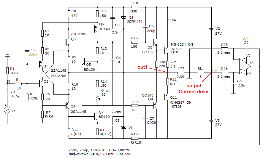

    nalimko33, Look carefully load connection. On your circuit differently connected. Petr-1951 painted a current source, a voltage controlled.

    По умолчанию Re: Новый усилитель Петрова
    Цитата Сообщение от nalimko33 Посмотреть сообщение
    All KD366 and KD367 witch I have are with suffix B (Uce min. 100V).
    http://teslakatalog.cz/KD366B.html
    There is new schema.
    http://www16.picfront.org/picture/Nx.../ITUNKDsch.png
    Schema in Eagle 5
    http://turbobit.net/4hxwnqyinuap.html
    This is the output power amplifier — OPS (Output Power Stage) Gain=1, CFB=100%, Output impedance Zero
    before it is necessary to conected a voltage gain stage – VAS (Voltage Amplifier Stage)
    look difference
ID:	283432 RL - R Load
    this amplifier with current output (Current Drive), has a high output impedance.
    For power, you must have an isolated power supply bipolar.
    Последний раз редактировалось Petr-1951; 04.01.2017 в 06:16.

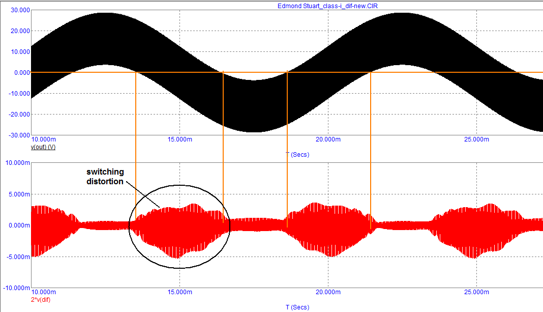

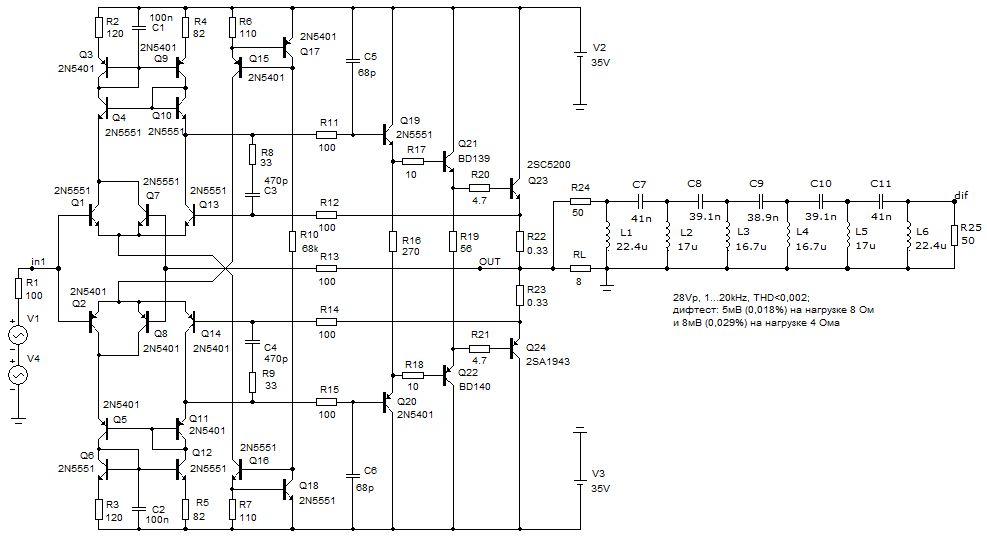

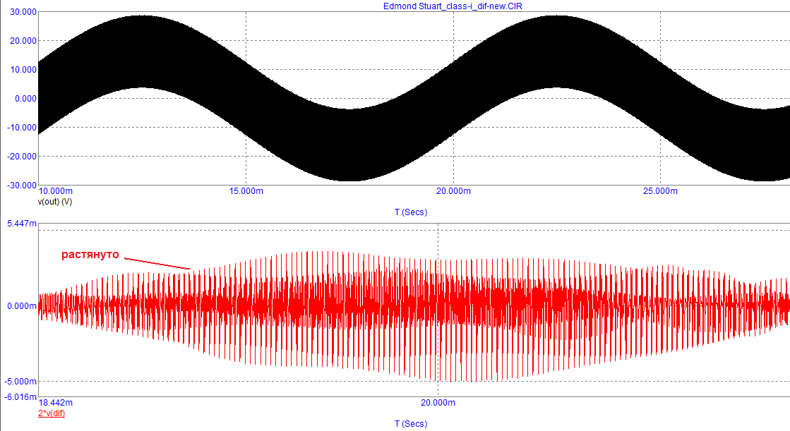

    принято считать что усилители с выходом Super-А (экономичный класс А) эффективны против коммутационных искажений
    проверим это на ВК типа class-i (см. Радиомир 2014-10, US4595883_Kazuaki_Nakayama а также http://www.edn.com/design/consumer/4397264/1/)
Название:	OPS_Class-i_Edmond Stuart_dif-new.png
ID:	283473 Нажмите на изображение для увеличения.
Название:	OPS_Class-i_Edmond Stuart_difftest.png
ID:	283474 Нажмите на изображение для увеличения.
Название:	OPS_Class-i_Edmond Stuart_dif-растянуто.png
ID:	283530 Нажмите на изображение для увеличения.
Название:	OPS_Class-i_Edmond Stuart_current.png
    Выходные транзисторы не уходят в отсечку и минимальный ток плеча остается равным 30 мА. На самом деле эффект подавления коммутационных искажений имеет место если сравнивать с обычным ВК, например с той же "тройкой" класса АВ. Тем не менее на выходе фильтра кроме иголок коммутационных искажений с частотой 100 кГц (в каждый переход через ноль) мы видим заполнение более высокочастотной шумовой составляющей грязью.

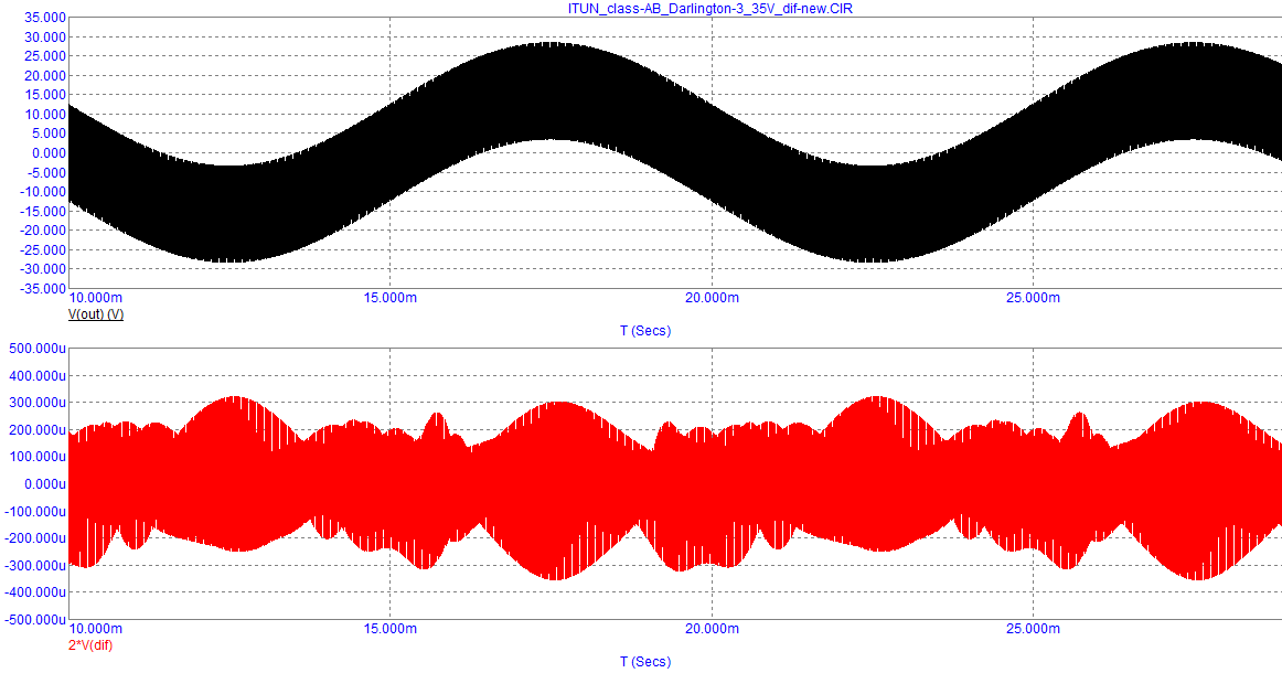

    Заодно проверим последнюю схему ИТУНа с новым фильтром дифискажений на такой же нагрузке и при таком же выходном напряжении
    Из дифтеста видно что в ИТУНе искажения более чем на порядок ниже по амплитуде
    Особенности нового фильтра: частота среза 100 кГц, подавление частоты 50 кГц - 120 дБ, таким образом фильтр пропускает и 2-ю гармонику тестовой частоты 50 кГц. Это заметно на вершинах комплексного сигнала.
