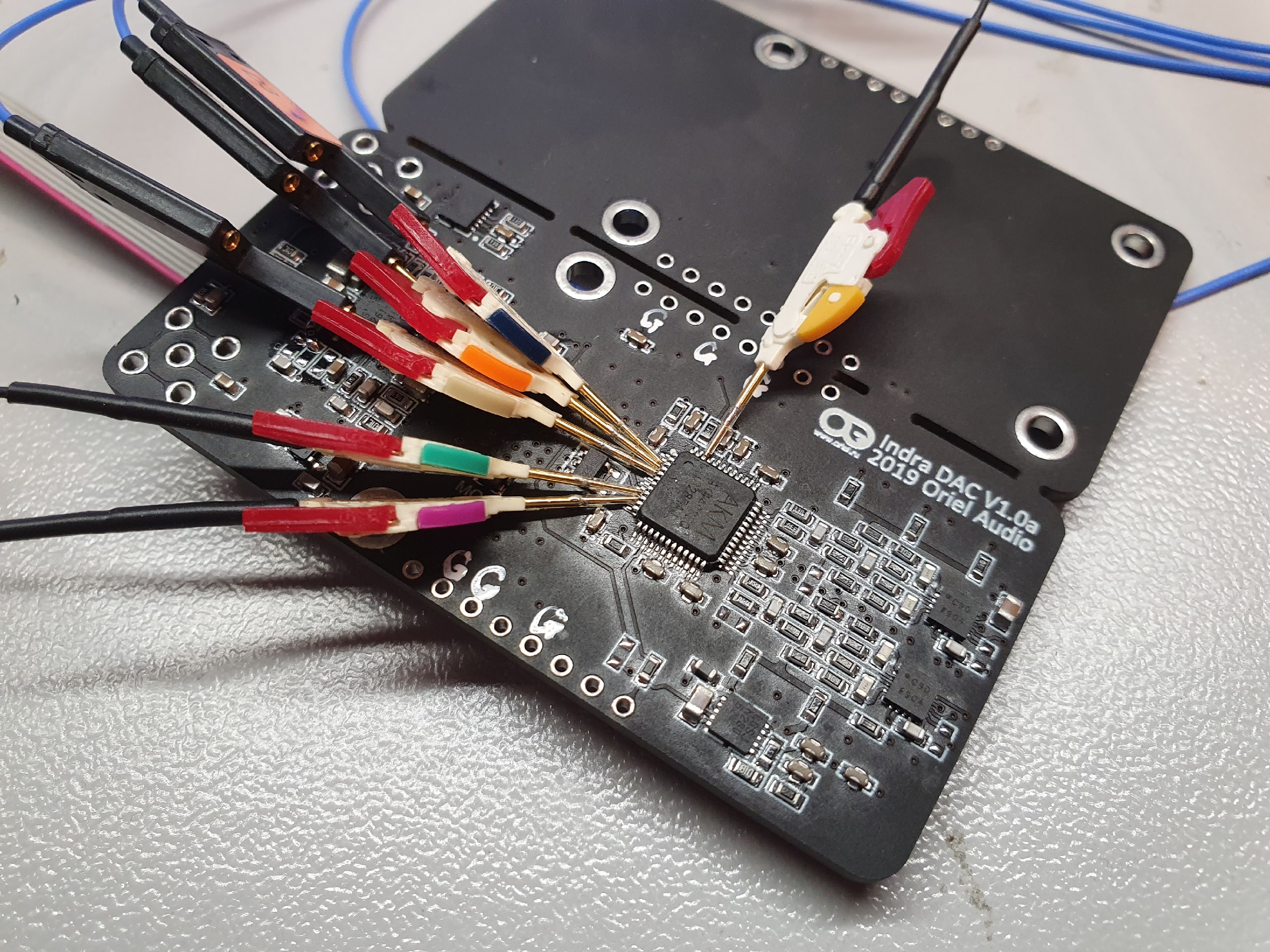

    а вот тэк-активпробе кому?
    кто-нибудь такое видел? ... - вопрос - КАК?
    Последний раз редактировалось Alickkk; 02.09.2021 в 10:59.

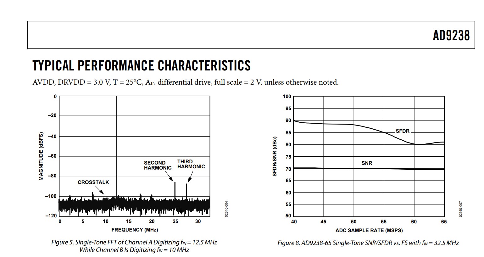

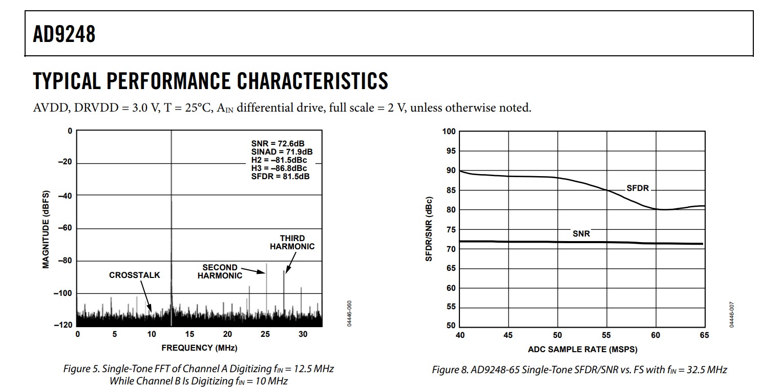

    https://www.analog.com/ru/products/h...oduct-overview
    если сравнить два одинаковых по структуре АЦП один на 8 бит другой на 12 бит -у последнего меньше шумов
    Да это кстати можно и самому сделать - из тонкой пружинистой проволочки и иглы от шприца ...
    Оригиналы денег конкретно стоят, проимерно 30-50 денег за пин. Есть китайские поделки, на порядки дешевле. Работают поделки конкретно хреново, на соик можно навесить, на более мелкий шаг ног нет. Да еще и отстегиваться любят по любому чиху, не советую хлам этот покупать.
    Я беру обычную гребенку с шагом 2.54, паяю ее в огрызок макетки и от нее тонкими проводочками паяю прямо на ноги камню. Но еще лучше на плате пятачки для тестовых пинов предусмотреть.
    ---------- Сообщение добавлено 19:00 ---------- Предыдущее сообщение было 18:59 ----------
    Китайцы примерно так и сделали, только лучше. Хрень оно, не так все там просто на практике.
    WBR, Michael.
    Ну так чтобы не платить китайцам - я лучше сделаю сам ( если будет надо ) ... и кстати , я сильно подозреваю , что будет не хуже

    Китайцы правда сделали хорошо и за эти деньги(примерно 1 бакс за пин) сделать лучше - сказки.
    Тут не просто, надо уже не первые попавшие материалы.
    Для понимания просто начерти как оно будет работать, когда надо прицепить подряд 3-4 пина на tqfp. И это далеко не все траблы, которые потом всплывут, это только начало.
    Посему и говорю, для редкого юза намного проще и быстрей припаять проводки, проверено много раз.
