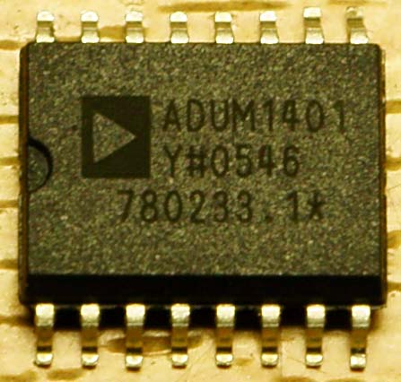

    Помёл по сусекам, нашел:
    1) в и/у, в порядке моих предпочтений(может и не прав) тхс4062, ад812, ад826, ад823
    2) в постфильтр опа827, ад8065, опа132
    Пока склоняюсь к 4062+827
    Еще вопрос, если увеличить резистор и/у с даташитных 4,12к до 6,2к. т.е в 1,5 раза, чем я рискую?
    Мне амплитуды на выходе надо побольше.
    И еще, есть adum1401Y что-то я не нашел в дш Y, это что может быть? Сейчас сфоткаю...

    Т.е. ты считаешь, что 812 в и/у более уместна? Не знаю, я все 811(12) из цапов повыковырял, по мне тхс3001 лучше звучит, вообще у оперов предпочитаю звук от ВВ. 4062 достаточно скоростная, судя по ее температуре, выходной каскад работает с большим током покоя, не должна перегружаться.
    Вот, распознайте, что за 1401?
