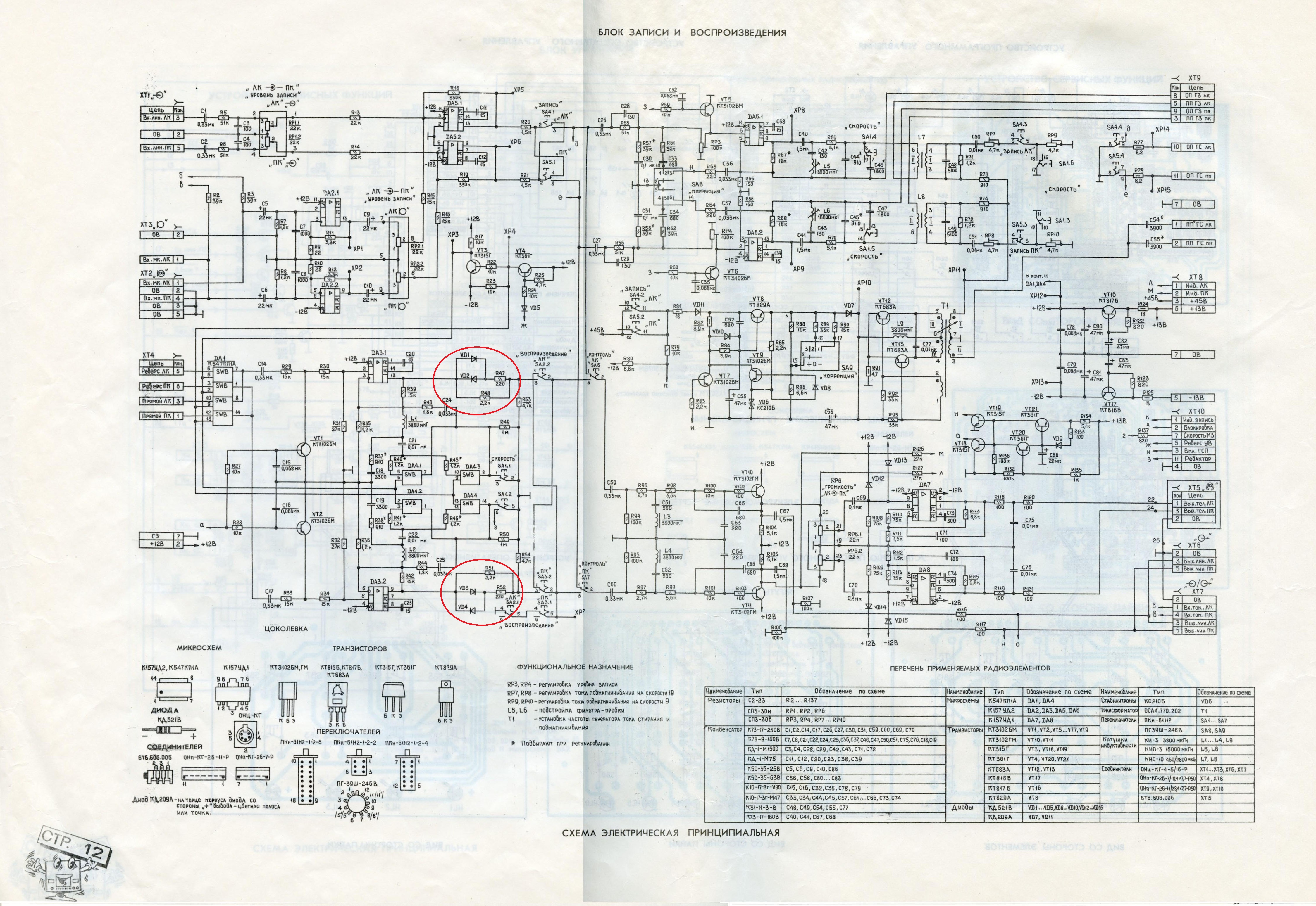

    Магнитофон Олимп-005С-1 , каналы воспроизведения.
    Выделено красным.
    Аналогичные диоды в каналах воспроизведения магнитофонов Олимп-005С, Олимп-005 .
    Здесь на форуме я уже писал, что это "чудо" инженерной мысли КБ завода имени Лепсе г. Киров необходимо удалить, а вместо резисторов R48, R51 поставить перемычки.
    Не приписывай мнимых заслуг)), про эти и другие "диоды" написано много и что с ними сделать тоже)), если уж закорачиваете какие то резисторы , то потрудитесь и нагрузочные по 4к7 выкусить))
    Лишнее все это, так как операционный усилитель ОУ К157УД2 имеет сопротивление нагрузки 2000 Ом или 2 кОм.
    Поэтому резисторы номиналом 4.7 кОм спокойно "прокатят" по выходу ОУ.
    См. даташит ниже.

    Вы же боретесь за "000" после запятой, и вдруг нагрузку не заметили)))
    Вы видимо не понимаете, что замыкание одного резистора в делителе потребует настройки УВ (хотя бы по уровню в 4х каналах)? Для обычных людей проще в 005 откусить резистор на 200Ом (или диоды), а в 005С1 диоды хоть и стоят, но они не задействованы. Для кого не проблема настроить уровни можно и кусачками поработать))) даже лучше!

    разговор шел о линейности всей схемы УВ
    Дык, как только появилась возможность написать про Олимпы (в конце прошлого века), про эти диоды было написано - ВЫКУСИТ!! а вы через четверт веки прозрели)))) и как они там оказались было не однократно описано, и почему "до последнего" боялись их исключить тоже писал...
