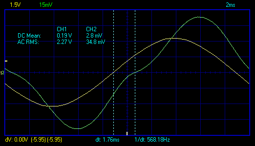

Пример, индукционный котел, 3 фазы, 20 КВт. Вешаем DC токовые клещи от Флюка, на выходе имеем порядка 10А шумов. Такой этот Флюк, мать его так, ктож знал до покупки.
Как розетка выглядит через 100х проб все наверное и так знают.
Берем древний Велеман и делаем магию.
Желтый - множим на 100 и получаем Вольты, зеленый множим на 1000 и полчучаем Амперы. Да, этот скоп такой древний, что даже не умеет коэффициенты преобразования пробов.
И что не так в этой ужасной цифре?
Далее, я в два клика делаю экспорт данных и гружу его во внешний софт, где могу делать любую магию матаном. Например построитть графики мгновенной мощности, проинтегрировать это все и тп.
Кстати помножить два канала - для этого и экспорт не нужен, такую магию уммет наверное любой вменяемый цифроскоп из коробки.

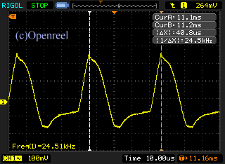

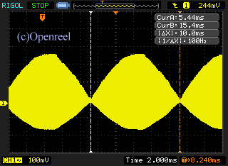

Как выглядит индукционная плита через EMI проб я давно выкладывал, на древнем Риголе(экземпляру сейчас лет 10, а модели лет 15 наверно).
Никакой магии, никакого матана, просто включил скоп, подтатщил проб к плите да поглядел че и как, исключительно для собственного любопытсва.
Что не так в этих картинках, где ужос?

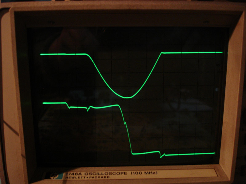

Это кстати и аналоговые скопы могут - нашёл тоже , чем удивить... например , HP1746A так может . Там у него есть режим типа "двойной лупы" - можно одновременно выделить подсветкой два участка осциллограммы , потом их оба растянуть - и измерять задержку между ними ( с выводом на цифровой индикатор ) , при этом наблюдая их оба - например это могут быть фронт и спад импульса ... там кстати ещё и третий канал можно на экран вытащить - в режиме "trigger view" . Вообще , довольно-таки продвинутый аппарат , и притом чистый аналог - никаких там внутри богомерзких процессоров и "прошивок" . Так что можно им пользоваться , пока труба не протухнет ... а она кстати протухать вовсе не собирается , судя по всему

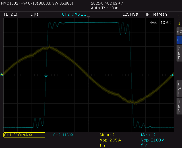

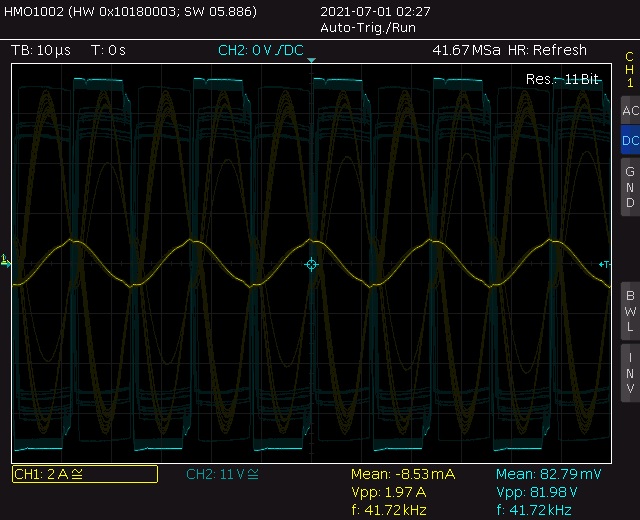

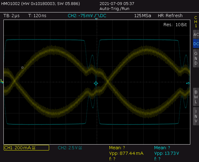

... народ, покажите неверующему такую же картинку в цифре на усреднении!
... ну в0т, хотя бы ... - первое что нашел:
видно все мелкие зазубрины тока перемагничивания сердечника ... и это даже не усреднение - это хайрез ...- яркость убавлял специально - лучше видно персистенс ...
