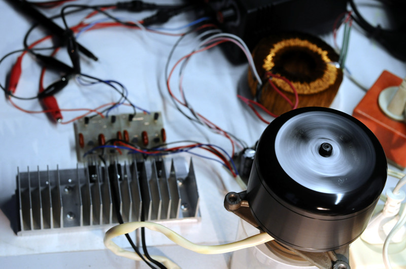

    Пишу помаленьку, но пока не могу решить, на каком варианте управления боковыми двигателями остановиться. Параллельно собираю макет частотника для бокового двигателя, хочу попробовать частотное регулирование. Специально для макета намотал транс с обмотками 2 х 60 В переменки. Как дурак во дворе дома разматывал 120 м провода и складывал вдвое.

    У Вас всё очень хорошо получается.
    Предлагаю никого здесь не слушать и опробовать все варианты. Затем выбрать наиболее подходящий по совокупности параметров

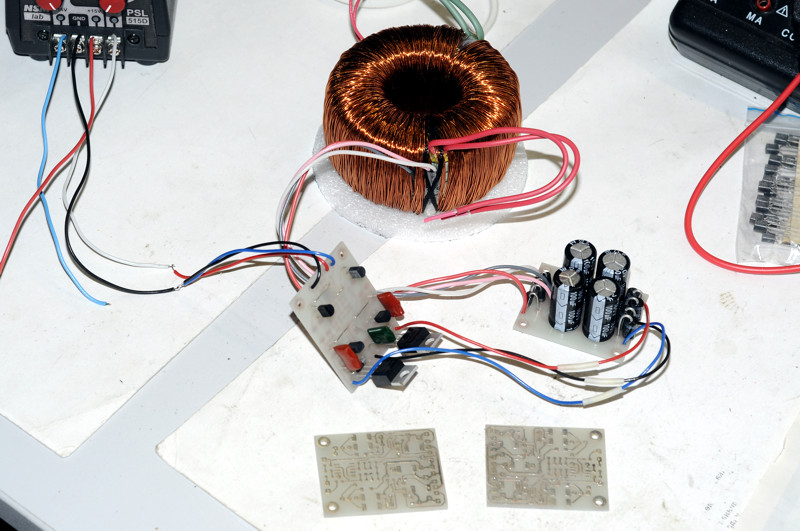

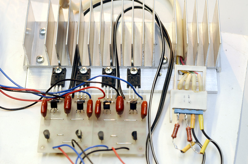

    Строю.

    Ну вот, результат: двигатель вращается от идеальных синусов, сдвинутых точно на 90 градусов.

    Не знаю по какой причине, но гудение двигателя намного меньше при том же приложенном напряжении и той же частоте 50 Гц. Есть непонятки с питанием двигателя. Это конденсаторный двигатель, он имеет разные обмотки: основную (1200 витков, 6 секций, провод 0.36 мм, 38.2 Ом, 140 мГн) и вспомогательную (1680 витков, 6 секций, провод 0.34 мм, 58 Ом, 280 мГн). Насколько я понимаю, для устранения эллиптичности поля ток вспомогательной обмотки надо устанавливать в 1.4 раза меньше, чем основной. В штатной схеме с конденсатором это не соблюдается ни при какой нагрузке. Как тут поступить правильно?
    Подключил двигатель в его обычном конденсаторном включении на один из выходов инвертора, где чистый синус. Гудение опять появилось. Подключил снова к двум фазам инвертора без конденсатора - если менять отношение напряжений фаз, меняется и гудение. Когда на вспомогательной обмотке напряжение точно в 1.4 раза выше, чем на основной, наблюдается минимум гудения, когда оно практически отсутствует, только подшипники шуршат. С конденсатором такое отношение не выдерживается.
    Добавил датчики тока в цепи обмоток, померил ток. Когда наблюдается минимум гудения, ток вспомогательной обмотки меньше примерно в 1.36 раза, чем основной. Близко к теоретическому 1.4 раза, но все-таки отличается. Минимум гудения выражен довольно резко.
    Получается, форма питающего напряжения на гудение практически не сказывается, намного важнее баланс фаз. При хорошо сбалансированных фазах нет нужды понижать частоту питания двигателя - и на 50 Гц гудения практически не слышно. Тогда может поступить проще - не делать частотник, а просто поставить два регулирующих транзистора на каждый двигатель, которые в любых условиях будут поддерживать баланс фаз?
