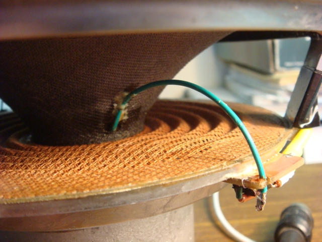

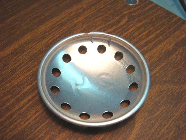

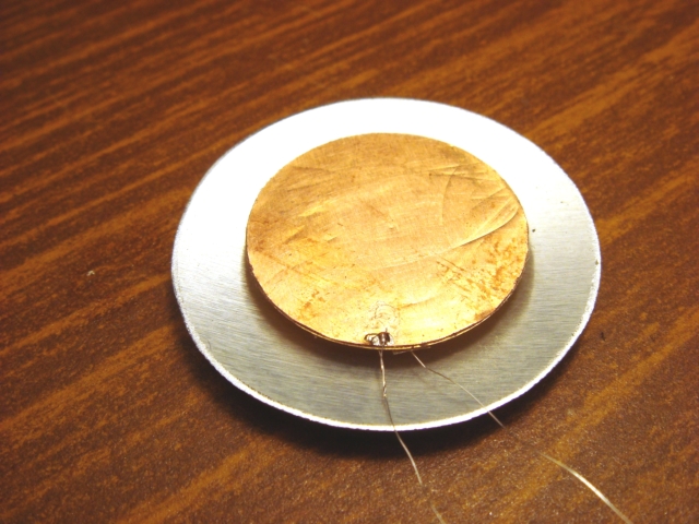

    Повторил конструкцию датчика Nota Bene из #2179.
    Динамик - 10ГД-30Е. Я его не перематывал, поэтому выступающей звуковой катушки на алюминиевой ленте там нет и донышко пришлось клеить к диффузору. Клей - "Момент- 88". У донышка для жесткости оставил небольшой буртик. Пьезодиск - от ЗП-25 ( диаметр 20 мм, емкость 13 нФ ). Крепление пьезодиска - за центр через эбонитовую втулку диаметром около 6,5 мм высотой 2,5 - 3 мм. (вровень с краями маленького донышка-крышки). Клеил "Поксиполом". Для демпфирования пьезодиска со стороны латунной подложки на тонкий двусторонний скотч приклеил кружок тонкой медной фольги, которую электрически соединил с подложкой. Донышко-крышку тоже приклеил "Поксиполом", чуть разбавленным ацетоном для разжижения и увеличения времени затвердевания. Донышки электрически соединены.
    Предусилитель пьезодатчика (просто высокоомный поторитель, без коррекции) установлен на корпусе динамика. Соединение с датчиком - МГТФ-0,03 в оплетке от тонкого РК-50 + сверху тонкая (1,5 мм) зеленая термоусадка.
    Графики сигнала от датчика (выход предусилителя без коррекции, т.е пропорционально звуковому давлению) без ЭМОС - красный, с ЭМОС - желтый. Снять график датчика без корректирующего звена (и без ЭМОС), чтобы посмотреть всякие пики-выбросы забыл . Завтра сделаю (на работе).
    Небольшую электронную коррекцию с выхода пришлось вводить. А также коррекцию АЧХ ПУ пьезодиска (но после точки съема сигнала для графика, так что измерялась четко величина ускорения диффузора).

    dvm, пьезик должен быть примерно на одном уровне с краями маленького донышка, иначе может цепляться, провод должен крепиться к большому донышку - в этом весь смысл. У тебя вибрации провода напрямую на дохлое мелкое донышко передаются, а не на прочное, усиленное буртом большое. Сколько глубина ОС получилась в итоге?

    Цитата Сообщение от dvm Посмотреть сообщение
    Клеил "Поксиполом".
    Это вроде "холодной сварки"? А как у него с эластичностью?
    Корректор сделан с режекцией на 2.8КГц? Если резонансный пик небольшой - можно обойтись фильтром первого порядка ( https://forum.vegalab.ru/showpost.ph...postcount=2185 ). Тогда и задирчик на 1.5КГц уйдет, так как запас по фазе будет больше.
    По подключению экранированного провода - согласен с Medved, лучше сделать доп. опорные точки на периметре датчика. В конце-концов - укоротить этот кабель, закрепить его клеем на периметре и с контактных площадок тонкими проводочками соединить (как тут, например - https://forum.vegalab.ru/attachment....4&d=1254083393 ).
    за этим следил, уже на эти грабли наступал
    замечание принимаю, согласен. В свое оправдание скажу, что зелененький проводок закреплен (пришнурован и приклеен к диффузору) и прихвачен клеем к большому донышку.
    Сигнал с датчика я снял, а прочитать его я лучче вас не берусь.
    Да, он на эпоксидной основе, но некоторую пластичность имеет, но меньше, чем застывший "Момент-88"
    Да, корректор на эту частоту.
    С датчиком согласен, попробую переделать на подпайку к внешнему донышку, тогда и попробую ( https://forum.vegalab.ru/showpost...postcount=2185 ), может станет лучше.
    Сейчас на работе у нас юбилей главбуха, комната занята, а своего кабинета не заимел...
    Вообще, достаточно однозначно датчик делается. И мне понравилось демпфирование фольгой, до этого возбуд был на достаточно высоких частотах, порядка 6-11 кгц.
    Как считаете, оставить такой пьезик (от ЗП-25), или попробовать с резонансной частотой 8,7 кгц?
    Пока оставить, если чувствительности хватает. Корректор попробовать переделать. Поместить динамик в бокс (кстати, какого объема?), посмотреть АЧХашки, потом, если все нормально будет, наклеить пылезащитный колпачок. Лучше термоклеем - если что, отклеить будет не проблема.
    По технологии использования термоклея - с помощью паяльника наносим тонкий слой термоклея на периметр пылезащитного колпачка, устанавливаем колпачок на диффузор, тем же паяльником фиксируем его в нескольких точках. Если все ровненько, проходимся/проглаживаем жалом паяльника по периметру колпачка. Всё.
    Демонтаж - тем же паяльником. Нагреваем одну зону колпачка, поддеваем его пинцетом, потом проходимся паяльником дальше по кругу, отттягивая пинцетом колпачок.

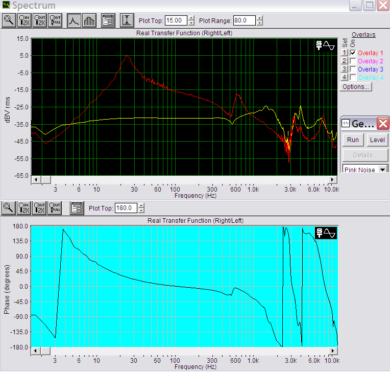

    Дополнение к #2343
    Вот сигнал с датчика без корректора в тракте сигнала.
    Основные резонансы примерно на 3,3 и 7,5 кгц.
    7.5 КГц - опасности не представляет, 3.3 КГц - давится ФВЧ первого порядка с 1КГц. Тот корректор, на который я давал ссылку - пойдет. Емкость в 10...15нанофарад будет достаточно.
    Дополнение к #2343
    Фаза великолепная. Это без коррекции задержки?
    Что имеется в виду? Если настройка SpectraLAB, то ответить затрудняюсь, т.к. проводил измерения ничего там намеренно не изменяя. На работу попаду только послезавтра (там комп, на котором измерял).
