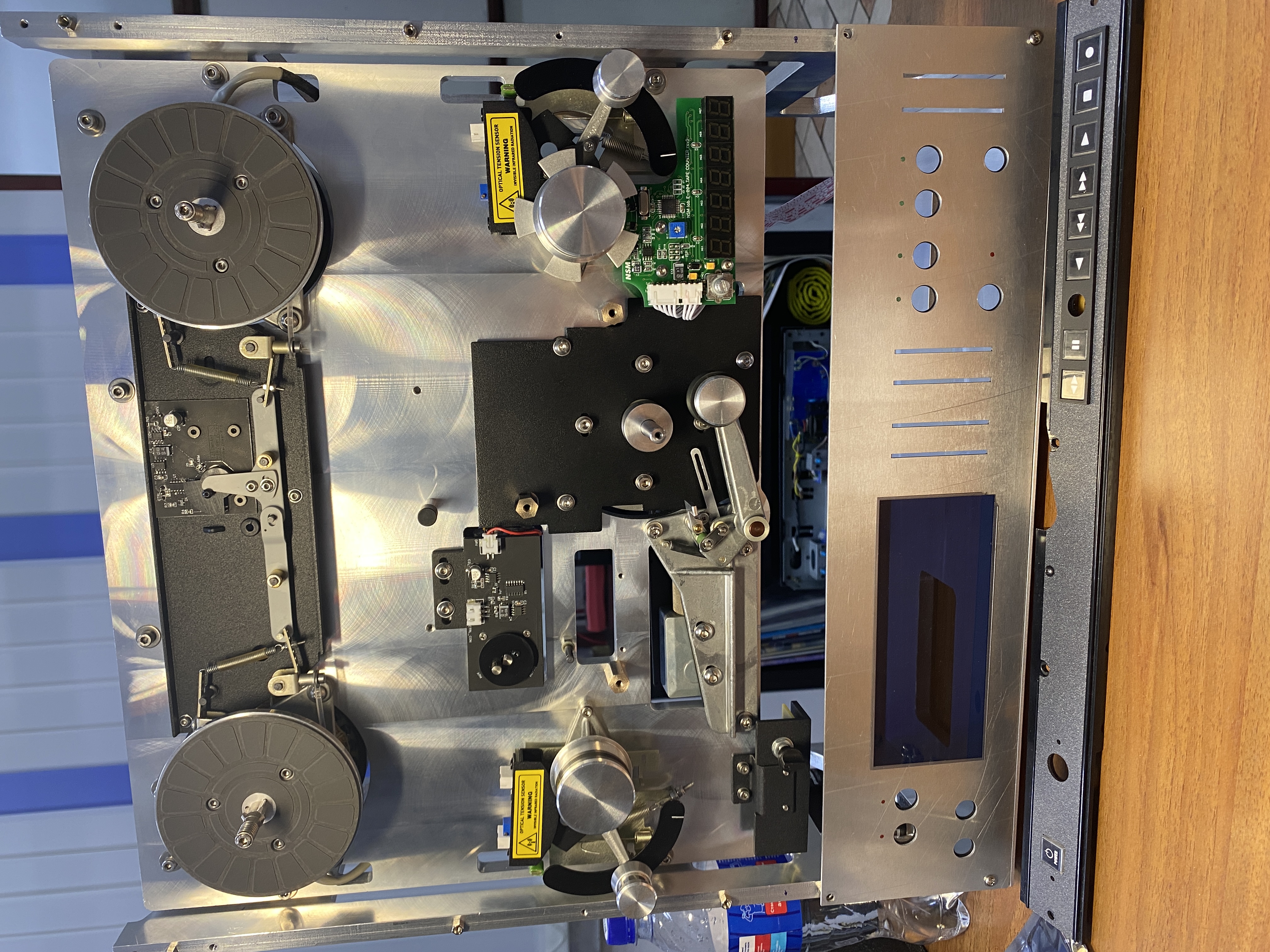

    Олимп 003
    Стол блока головок, дорисовал, отдал в производство!
    Тор работает отлично !
    Осталось сделать новую корзину БМЭ

    ValeryDVD, ну в идель-001-1 изначально несущая станина такой толщины и фрезерованная....
    Да, в Идель станина была сделана на ЧПУ

    Олимп 003
    Крепление стола БГ

    Олимп 003
    Экран на движок
    ---------- Сообщение добавлено 17:48 ---------- Предыдущее сообщение было 14:30 ----------
    Олимп 003
    Вот и стол БГ
    Помыть, почистить, доработать и можно примерить!
