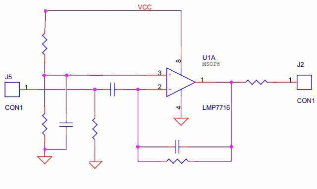

    Цитата Сообщение от AleksDudarev Посмотреть сообщение
    Ageres, ну рекомендую попробовать R9 поменять...
    Не нужно. Просто так- не стоит, можно из режима схему вывести и будет хрюкать. Да оно там и нормально, тока для повторителя - достаточно.
    бегать - не догнать, искать и не найти, бороться и просрать )
    ну использование таких значений на звуковых частотах?? -убиться об угол!- значит кривая схема или свистулька нереальная
    Что, опять?!
    Это серьезно? А если только "на нижней части" звуковых частот, тогда как?

    Ageres, запаса-достаточно...там прибавка тока повторителя около 20 процентов...
    Alex, что опять?- просто для тех которые сотворяют ВЕЛИЧАЙШИЕ схемы (которые никогда живьем работать не будут)
    лепилы кубических коней в вакууме
  5. #23384
    39,207
    Ну у меня-то работает. Сейчас несколько другое устройство, там 1.5пФ в обратной связи стоит.
    Так что, не стоит обобщать
    Ничего не даст.
    А конденсатор стоит попробовать удалить- вот это- даст.)

    Alex, 1,5 пикофарады? в устройстве для частот 20 гц-20 кгц?...для забивания гнутых гвоздей ВЫ сделали гнутый молоток...
    барометром и измерителем влажности заодно не работает это устройство?
    что будет если ни дай бог будет там 1,5 или 1,8 пикофарады?- все? большой бада-бум?(С)
    Не, меньше, до 20кГц там дело не доходит.
    И внизу не 20 Гц а поменьше.
    Ну да, ну да.
    Ниче не будет. Вот если меньше - будет хуже.

    Alex, можно увидеть схему этого устройства?
  10. #23389
    39,207
    Зачем? Там нет ничего особенного, просто операционник, суть самого девайса то вовсе не в нем, а самого главного Вы так и не спросили...
    Вот один из вариантов:

    Alex, и?- зачем там 1,5 пикушки?
    так и разговор был зачем при усилении НЧ использовать емкость 1,5- 2 пикофарады...
    так вдруг оказалось что оно -суть не работа на НЧ...
  12. #23391
    39,207
    На этот вопрос я когда-то уже отвечал, но правильных вопросов Вы до сих пор не задаете (как минимум один вопрос, который лично я давно задал бы, да и дургие тоже..).
    Как скажете. По мне так частоты от герцев до килогерцев - очень даже "НЧ", что и есть "суть", только не девайса, а этого, маленького кусочка его схемы.
    Я там выше вторую схему добавил, она почти без изменений серийно выпускается с 2009 года.

    Alex, емкость монтажа -легко заменит эту емкость...- она не нужна....
    ну если конечно все детали не находятся в вакууме..
  14. #23393
    39,207
    Не, емкость монтажа добавляется к этой, одной ее оказалось мало - она ведь достаточно мала.
    Не, не в вакууме, но от влаги защищено конформал коатингом.
    значит неправильное устройство
    Просто у любого ОУ есть еще и собственная входная ёмкость ;) Которая, будучи некомпенсированной, может дать искажение АЧХ. На каких именно частотах это вылезет - зависит от обвески ОУ и задачи, решаемой схемой.

    Чего в них негодного то? Однополярное питание используется да и всё. В первой дифференциальный вход ещё. И что такого?)

    емкость 1,5 пикофарада...
  21. #23400
    39,207
    И что? Это вопрос? (и опять не правильный )
    Ну 1.5пф, конденсаторы бывают и поменьше.
