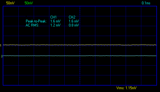

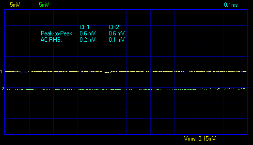

    о шумах скопов без проба, на макс. чутье:
    Жесть.
    Теперь понимаю, фанаты аналоговых скопов от цифры психуют.
    Древний Велеман без пробов на макс чутье.
    и на 50мВ клетку
    Если 50 Ом проходные нагрузки поставить, будет тише
    Про современные вменяемые и говорить нечего. Вопрос не столько в шумах, сколько в отсутствии глюков и юзабельности.

    На моих скриншотах 15 лет прошло с момента покупки. С момента разработки больше 20ти наверняка.
    Цитата Сообщение от Zloi_Santa Посмотреть сообщение
    Кроме того имеет значение КОЛИЧЕСТВО захваченной/отображаемой информации
    несколько десятков физических точек на пиксель. Если кому очень надо, могу всю память в cvs выложить и смотрите любимым софтом самостоятельно.
    С Ригола память дампить не буду, это долго.

    Это только у одного, второму намного меньше а третий вообще новый.
    5мм/дел., а у Тека и Хантека - 2мв. посмотрел на Кейсайт - примерно также.
    Растяни Велеман в 2.5 раза - и будет ничуть не лучше.

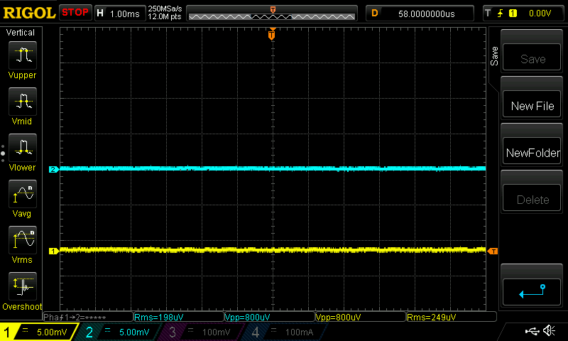

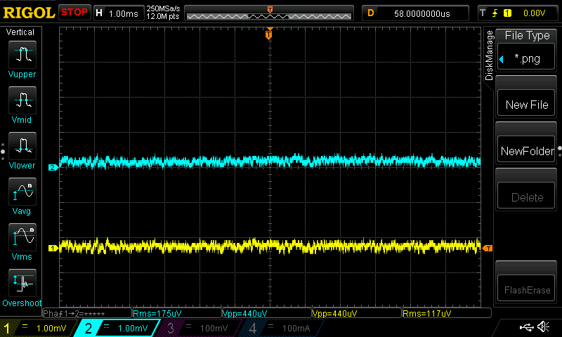

    Я про твой с 10мВ на клетку. Вот где ацкий шум, примерно как у дешманских 8бит приставок нынешних.
    Рыгол современный, желтый пустая дырка, синий проходная нагрузка 50 Ом, тонна точек на пиксель. Не девственный, паяло там внутри полазило, улучшения не значительны.
    Параметры сигнала цифирками на скриншотах есть.
    Не рекорд конечно, да никто и не обещал шедевра от самой нижней модели в ряду.
    Там два моих (и мне еще один нужен).
    HP - тому в самом деле 20 лет.

    Openreel, а можно не из памяти?
    А вообще, если сравнивать, то обусловиться на определенных настройках и реал тайм. Желательно видео, чтобы было видно, как реально прибор показывает.
    Задача не мериться, а реально показать тем, кто задумался над покупкой.
    5 лайков к предложению и выложу видео к выходным.

    Замер с шумами, реал тайм. Не писать в память, а потом оттуда красивую картинку. На eevblog,e это уже проделывали - не интересно.
    Можно, только зачем? Оно и было в реалтайме, я просто стоп нажал, да скриншот сделал средствами скопа, к компу скоп не цеплялся. Красивости на этой картинке я не наблюдаю, можно послесвечение включить, еще хуже будет.
    Думаю стоит снять видос(ы) чуть серьезней и показать особенности этого скопа, глюки. Можно даже с имеющимися приставками сравнить на идентичных сигналах из моей реальной жизни. Только это не быстро.

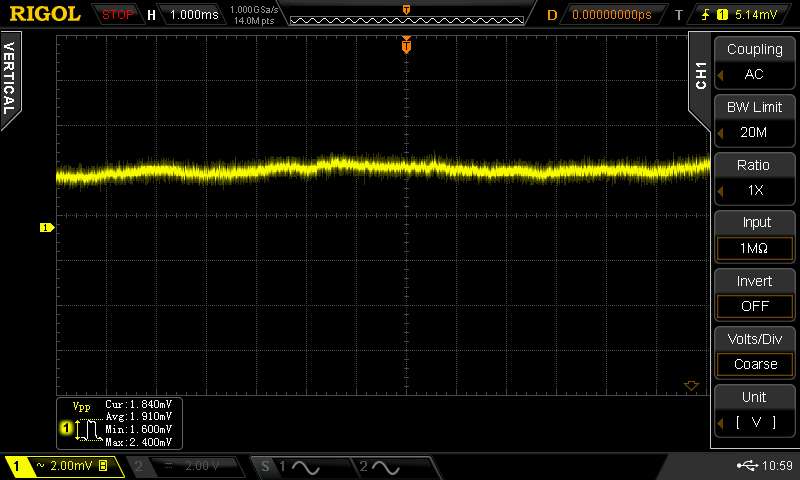

    Вот шумы 2ххх rigola, только на 2-х мВ, также на 1мС. Задействованы 14МБ памяти и с включенным фильтром.

    Цитата Сообщение от А.Кадабра Посмотреть сообщение
    думаю мне ничего более объяснять не надо

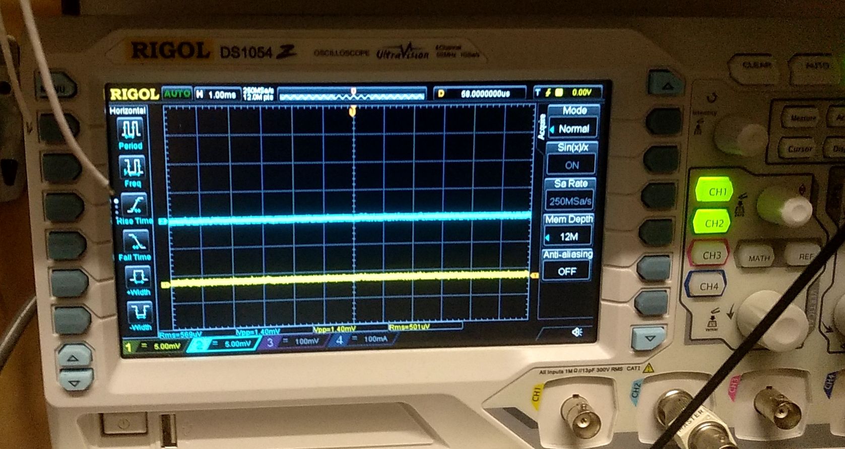

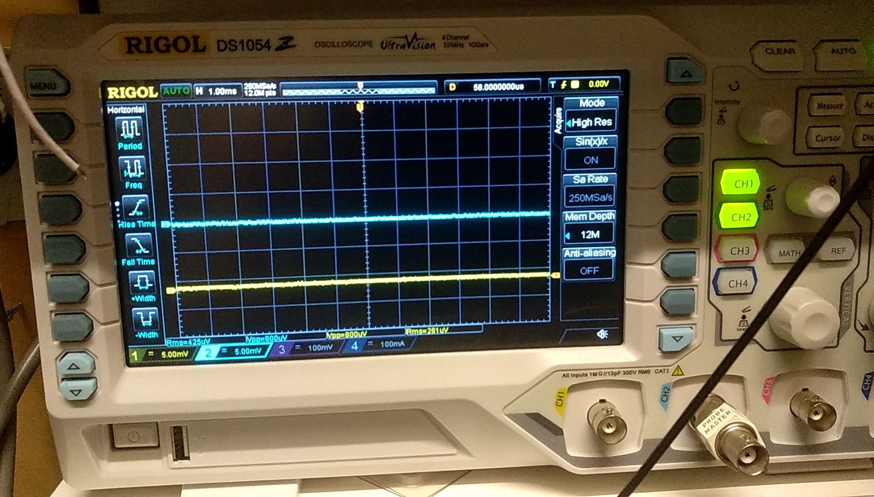

    У меня есть земля в розетке, фильтры на каналах выключены.
    Уверен, подвох в меню Acquire.

    Ну вот трушная картинка, с права только 5мВ а выглядит как 1мВ на вашей прошлой из поста 2325. С левой стороны hi res, вообще не показатель.
    Так если его отключить, оно шумит как паравоз! У меня обычно либо хайрез, либо усреднитель. У усреднителя есть шикарный глюк, достаточно включить синхронизацию по двум фронтам сразу.
    Он и правда усреднит не разбирая все и получим ровную палку вместо импульсов.
