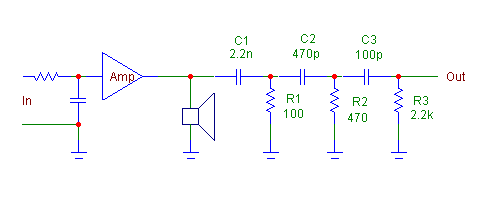

    В дополнение поста 2303 о проверке возможного возникновения ВЧ сигналов (о причинах возникновения этих сигналов см. в том же посте) в петле ООС (см. простенькую схему на верхнем рисунке), на вход УМ (нагруженный на реальную колонку) через ФНЧ с частотой не более 10 кГц (это облегчает дальнейшую фильтрацию, а в данном случае хватает просто динамический сложный сигнал, особо большая скорость не важна) подаём реальный музыкальный сигнал, а выход фильтрируем простеньким ФВЧ (см. нижний рисунок, подавление 10 кГц не менее 110 дБ) и подаём на ВЧ вольтметр. Думаю, что такой простой способ должен обнаружить внутренние проблемы усилителя (напр., динам. генерацию в каком-то узле) при реальной работе.
ID:	185042   Нажмите на изображение для увеличения.
  7. #2326
    03.01.2005
    Евродупло
    3,859
    По умолчанию Re: Усилитель мощности ZD-50
    Полностью разделяю. Дополнительная низкочастотная петля ООС практически не влияет ни на скоростные характеристики усилителя, ни на динамические (в широком смысле этого понятия) искажения оригинальной схемы, имеющиеся до введения этой низкочастотной петли ООС.
    Где-то проходит грань, я никак уловить смысл дискуссии не могу... вот никак.
    Попробую так задать вопрос. Если бы усилитель ( в данном случае ZD-50) был построен неким другим образом, то есть глубина ООС в звуковом диапазоне была увеличена в лоб, добавлением дополнительного усилительного каскада под общую с LM3886 петлю, что бы изменилось? Не две петли, а одна. Какая разница? Я вижу в таком (в однопетельном построении, извиняюсь за моветон) построении только плюсы, а вы?
    Был разговор за Халкро и его заявленный чистый спектр да 100 килогерц? Почему никто не вспоминает про развитый выходной ФНЧ на его выходе? Посмотрите на фото, какая там у него катушка - пружина на выходе.
