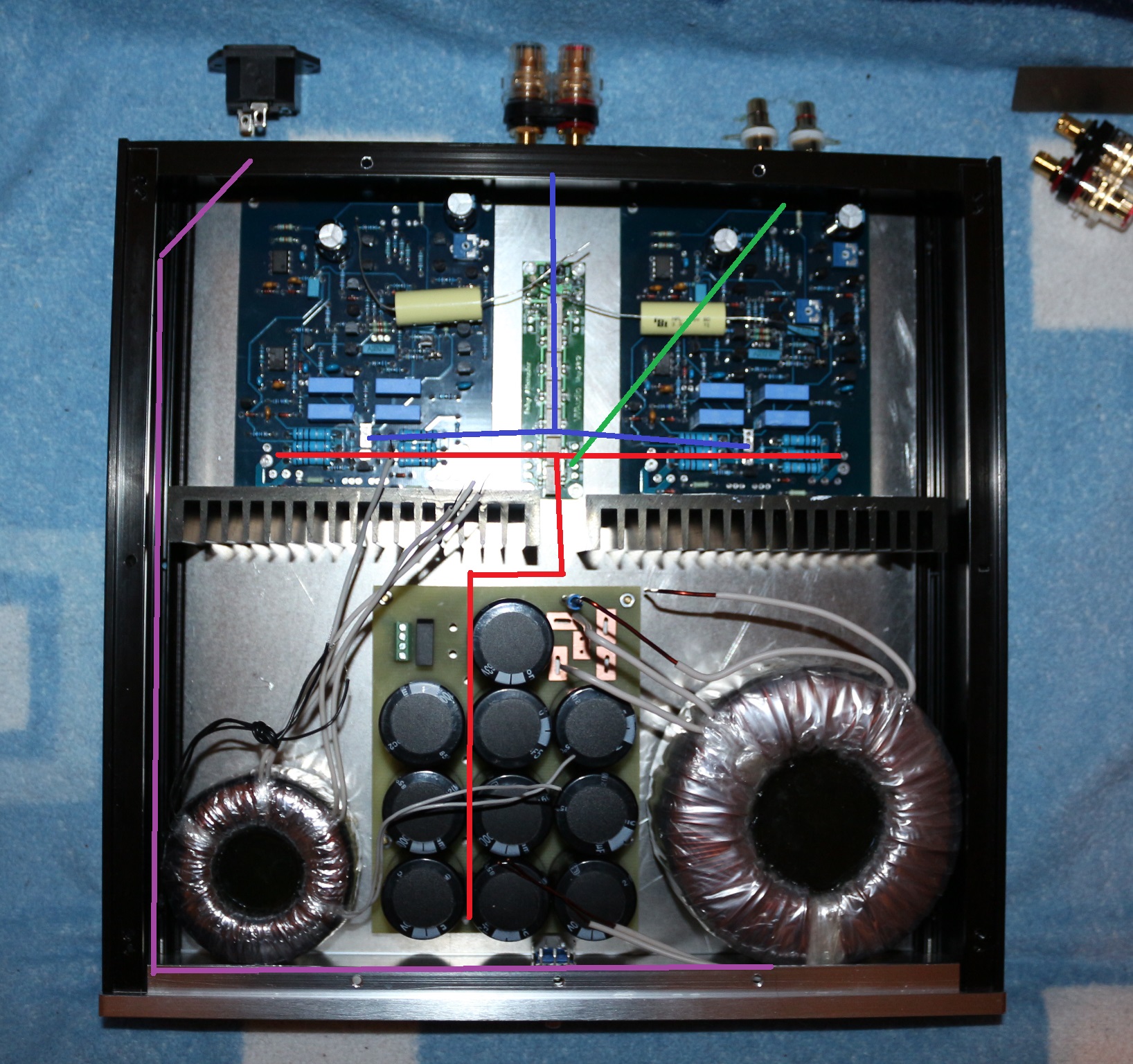

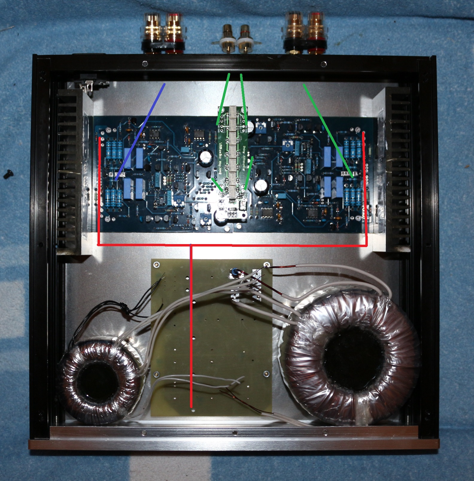

    Приветствую!
    Собирая очередной УМ встал вопрос как лучше разместить компоненты, корпус маловат конечно, но все же нужно выбрать из 3-х зол меньшее.
    1-ый Вариант на мой взгляд плох тем что вход и выход расположен довольно близко друг к другу, но остается место под БП для РГ.
    2-ой Вроде не плох, хотя провода питания длинные получатся.
    3-ий Выход с RC цепочкой на клеймах вплотную к трансформатору, длинные провода на вход.
    Какой из вариантов будет предпочтительней и подключал ли кто-нибудь эти платы с РГ Никитина, есть ли нюансы?
    Павел.

    User54,3й и 1й. Но в первом 220 слишком близко к платам. поэтому 3. Но плату реле я бы закрепил на боковой стенке. так будет лучше, короче входные линии + доп экранирование.
    Самое оно - второй вариант. Плату БП только перевернуть на 180 градусов, провода питания сразу вдвое короче станут.
    Третий - допустим и отработан (у меня), но довольно геморроен в плане ловли неочевидных блох.

    Romanoff,хм,а мне 2й вариант чем то рамочную антенну напомнил - "бабочка"

    Сам к 2-му варианту склоняюсь, единственное что теперь не нравится, платы УМ впритык друг к другу а сверху плата РГ. Вроде не криминал, но все же.
    Есть задумка одна, установить радиатор горизонтально поверх платы УМ, (выходные транзисторы будут впритык к этим голубым пленочникам по питанию) тогда получится раздвинуть их немного по бокам, а в образовавшееся пространство между ними установить плату РГ как полагается.
    Как думаете, стоит так заморачиваться и не создаст ли это дополнительных проблем, кроме неудобств при монтаже?
    Павел.
    Нет, не стоит, некрасивое решение. Никакого криминала в том, что плата РГ будет чуть поверх плат УМ - нет.

    некрасивое решение
    Мало что некрасивое будет,так и охлаждения накакого при таком расположении радиаторов. Холодному воздуху не от куда браться.
    User54, лучше просто 2й вариант как есть
    Приветствую!
    Мне нра второй. Оптимальная теплоотдача, радиаторы ни чего лишнего не греют. Провода силового питания потолще.
    IMHO, радиаторы малы.
    У меня РГ Никитина от antecom. Ни каких проблем. Советую исключить разделительный конденсатор, как источник дополнительных искажений, если нет постоянки на выходе источника.
