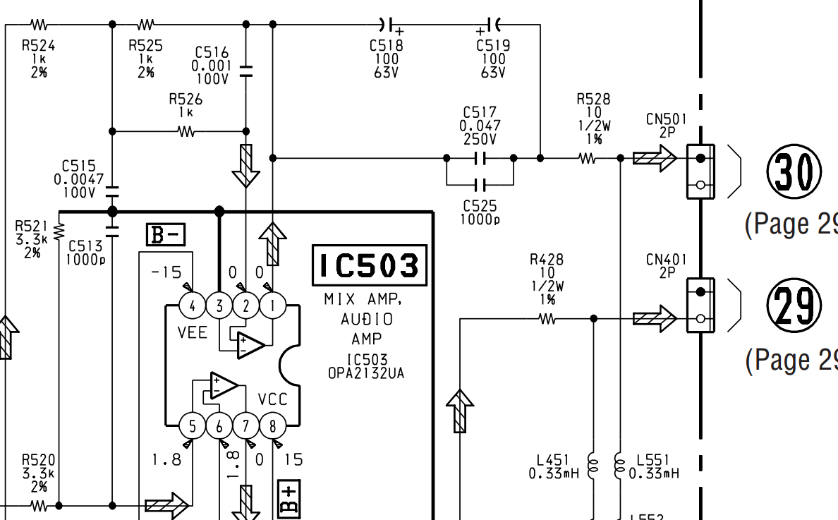

    За SONY CDP-X707ES и SONY CDP-XА555ES пришлось изрядно поохотиться
    Дык там же в 707-м тот самый выхлоп на полевиках. Его бы отпилить кусок платы, и в ХА555. И питание для ХА555 выпилить вместо кренок. И ваще
    Чтоб не курочить аппарат, то можно сделать двухблочный CD - c использованием выхлопа и питания от CDP-X707ES. Все наработки за всю историю Sony ES в одном месте
    А Вы свой переделали уже?

    EDDiE, у меня ж нету CDP-X707ES. Чтоб мне переделать так, то всё с нуля самому делать. Нефиг делать
    Кроме того что сам Х707ES нуждается в переделке - установке более современных ОУ.
    Кстати в ХА555ES сэкономили даже на интеграторе, который ставили ранее во всех топовых Сонях
    Так я же про переделку SONY MDS-JA333ES глворю. Вы же хотели туда выхлоп от ХА7ES поставить.
    Ну, у меня был SONY ХА50ES, по звуку с линейного выхода они почти ничем не отличаются. На уровне самовнушения.
    SONY CDP-ХА555ES для меня ценен тем, что у него есть то, чего нет в других CDP-XA: в блоке стабилизации и контроля привода (САР).
    Интегратор - не всегда хорошо, какой бы он "хороший" не был. Лучше что-то на выходе типа умощненного ОУ с компенсацией "0"

    Так я же про переделку SONY MDS-JA333ES говорю. Вы же хотели туда выхлоп от ХА7ES поставить
    Да хотели блин, и детальки(подобранные выходные полевики) имеются. Но делать надо всё в комплексе. Наличие CDP-X707ES сильно облегчает данную задачу, когда там есть готовые выхлопы и питание в качестве донора
    Вероятно и с выхлопом на полевиках будет аналогичная ситуация, если делать тупо по-отдельности, без изменения схемы питания на кренках
    Кроме того что там микрухи ЦАПа нового поколения - ещё больше ножек, и ещё выше частота(128fs) на которой происходит обработка сигнала. Во всяком разе могла быть, но они почему-то по пинам оставили в режиме 64fs
