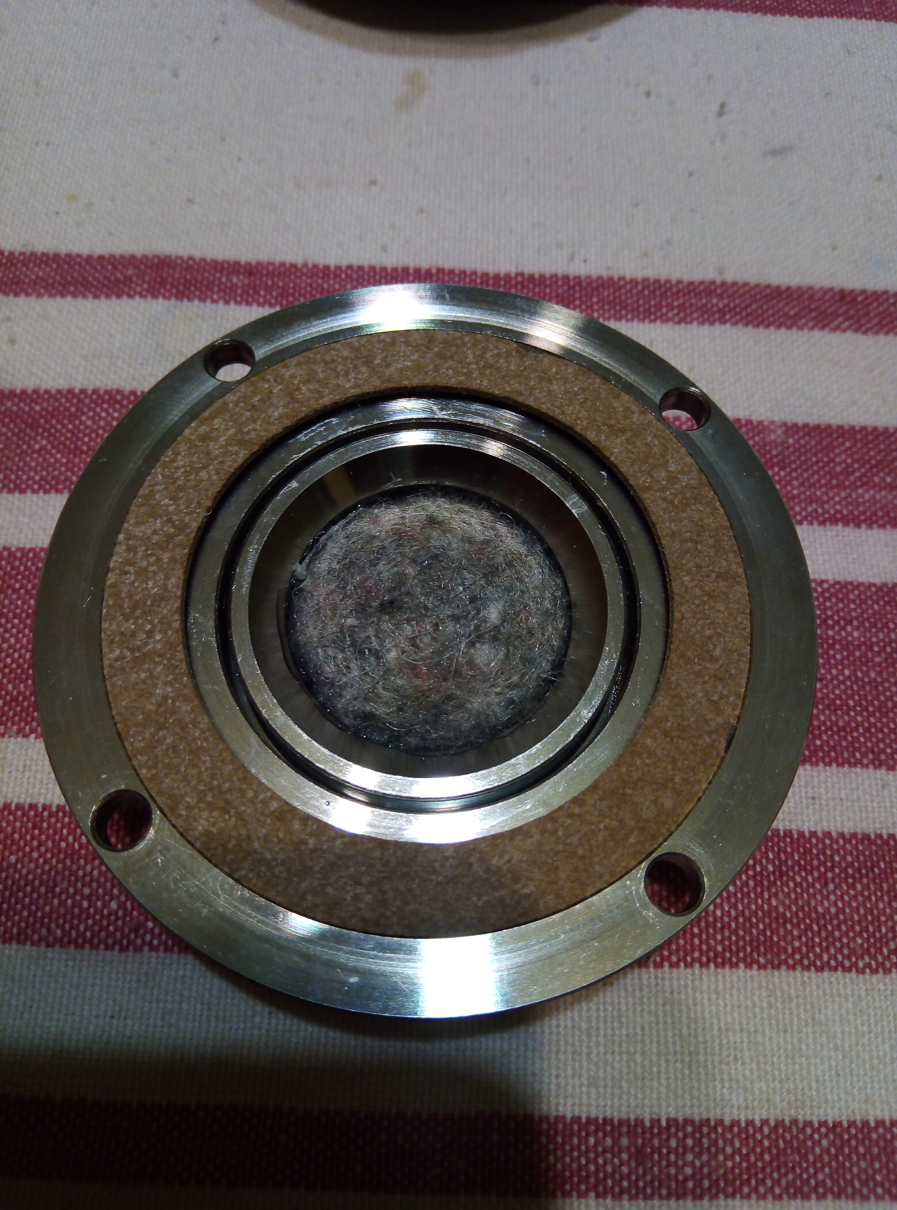

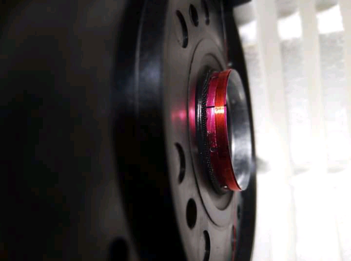

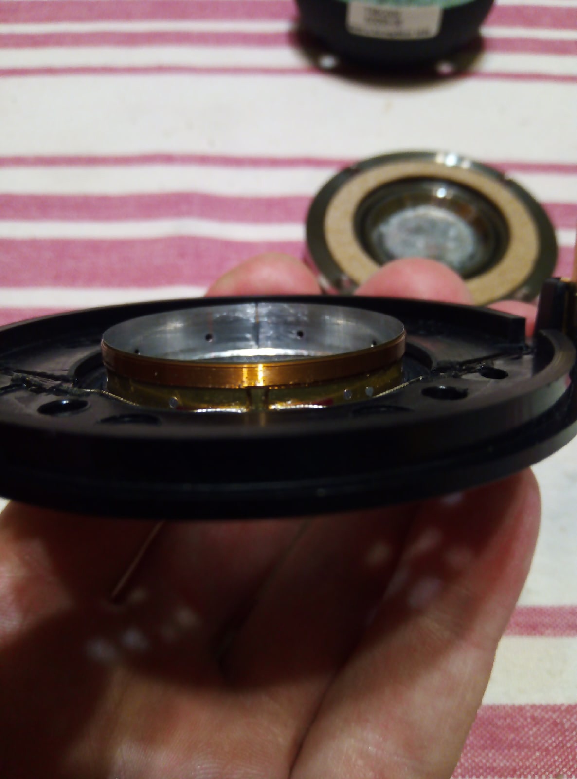

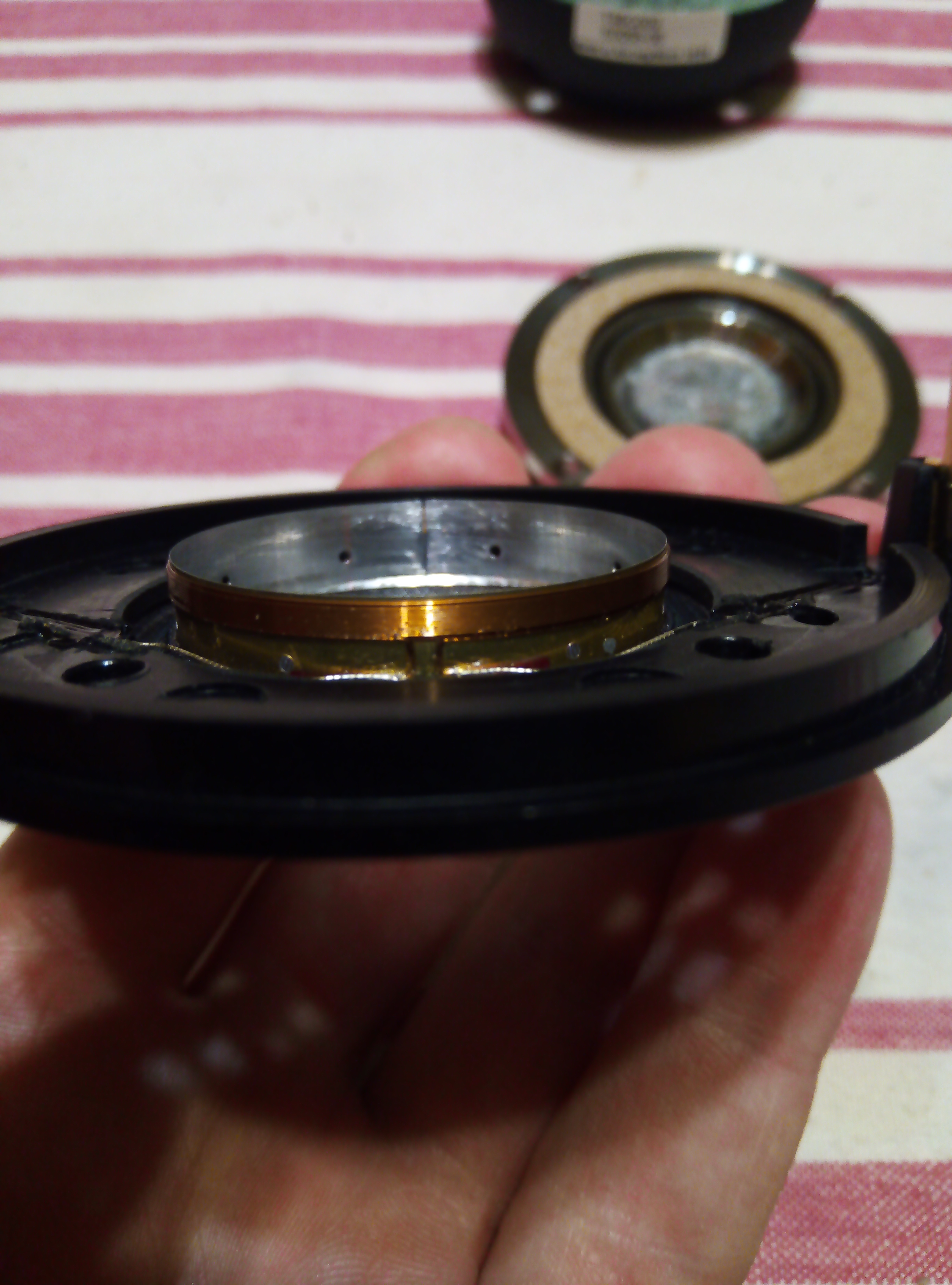

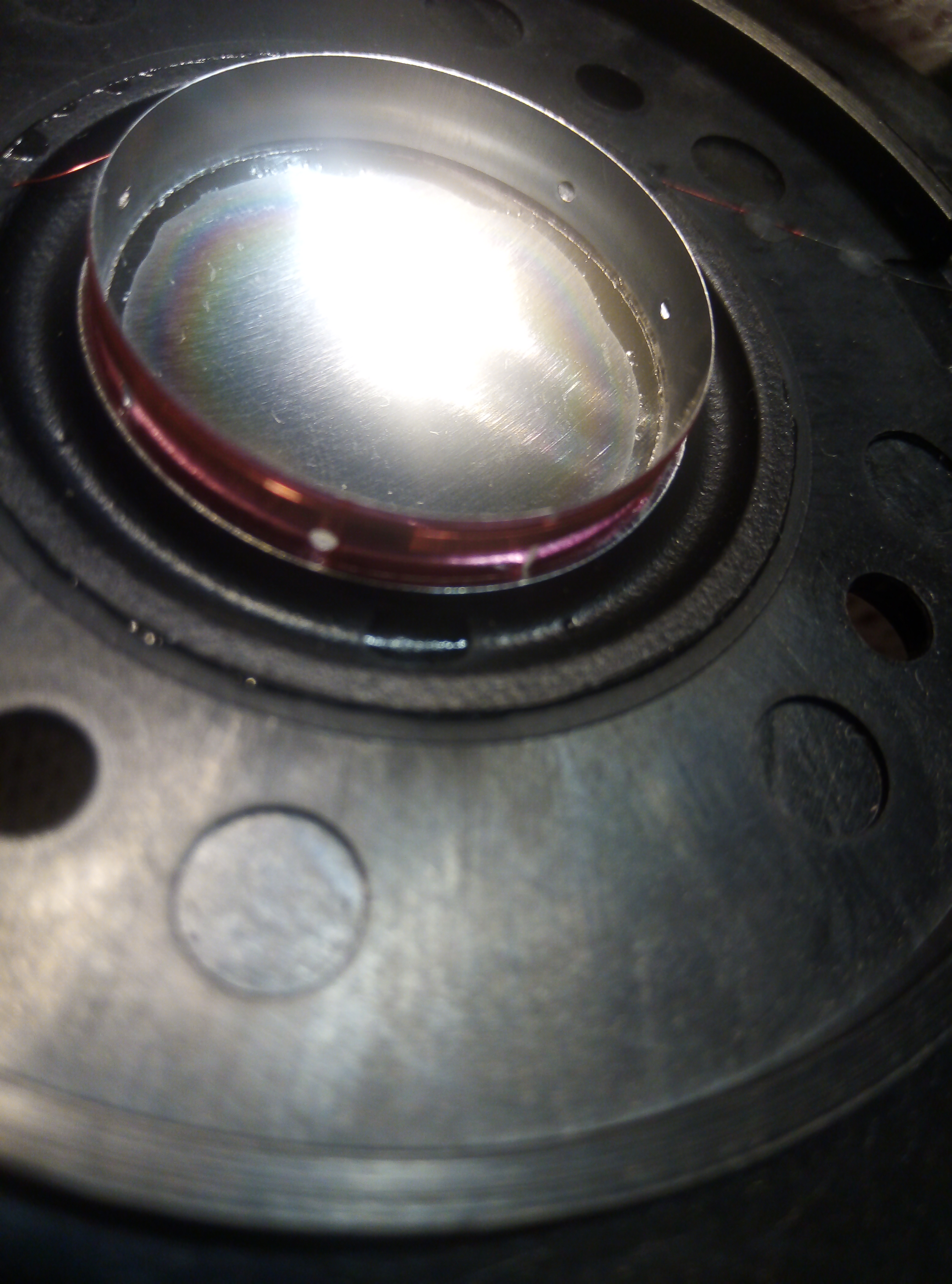

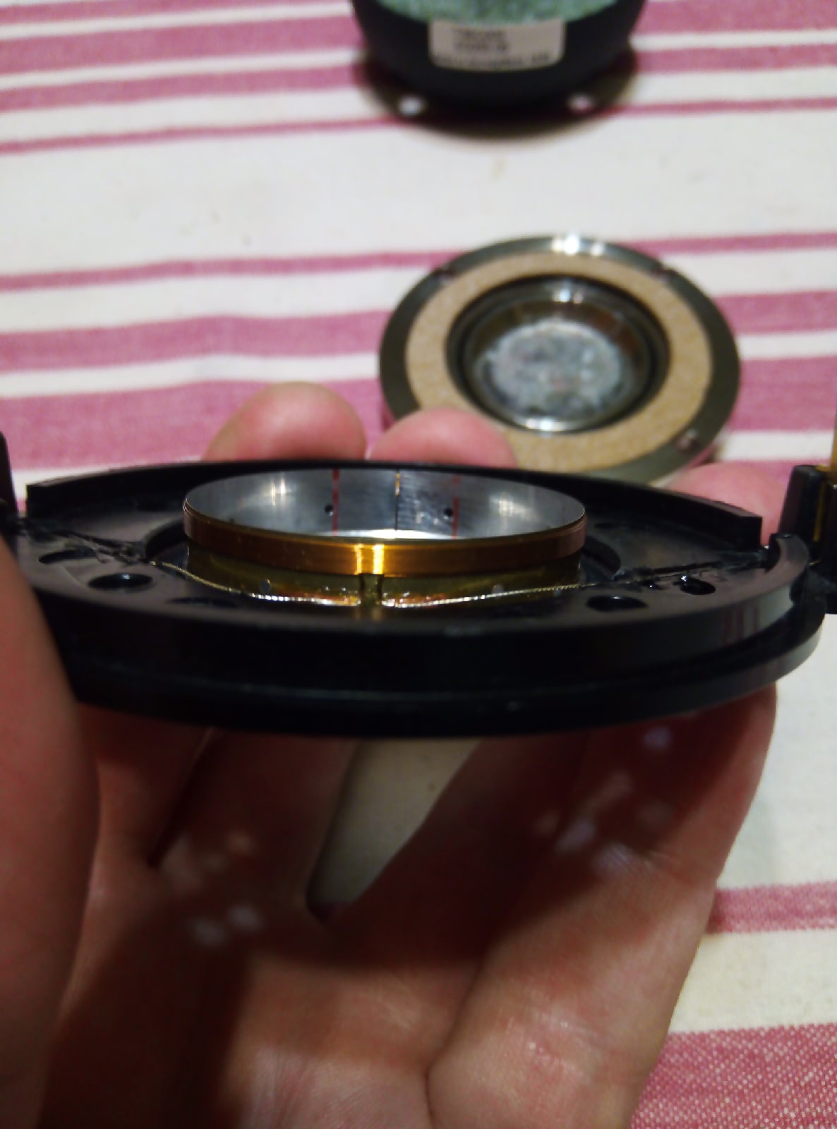

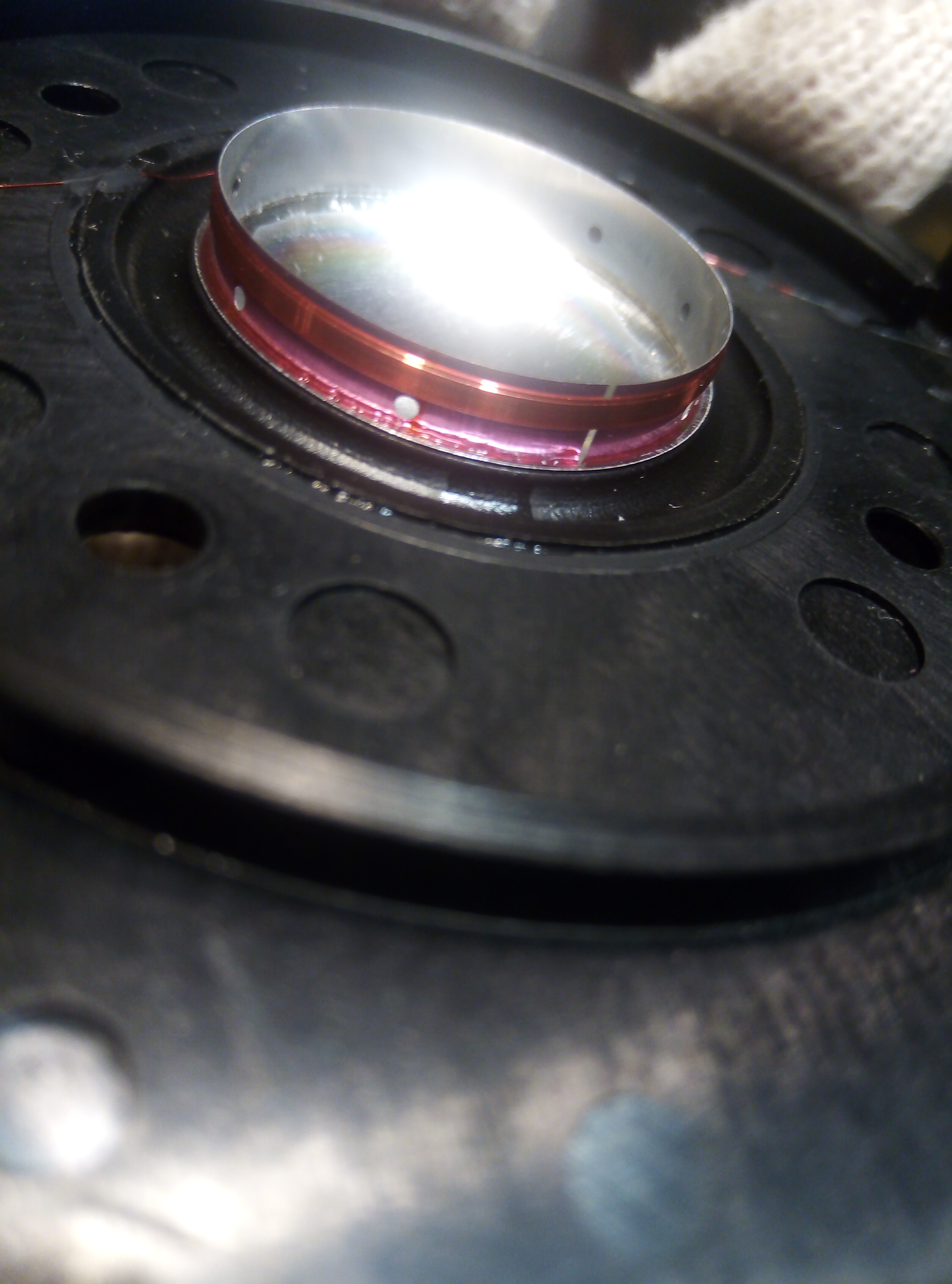

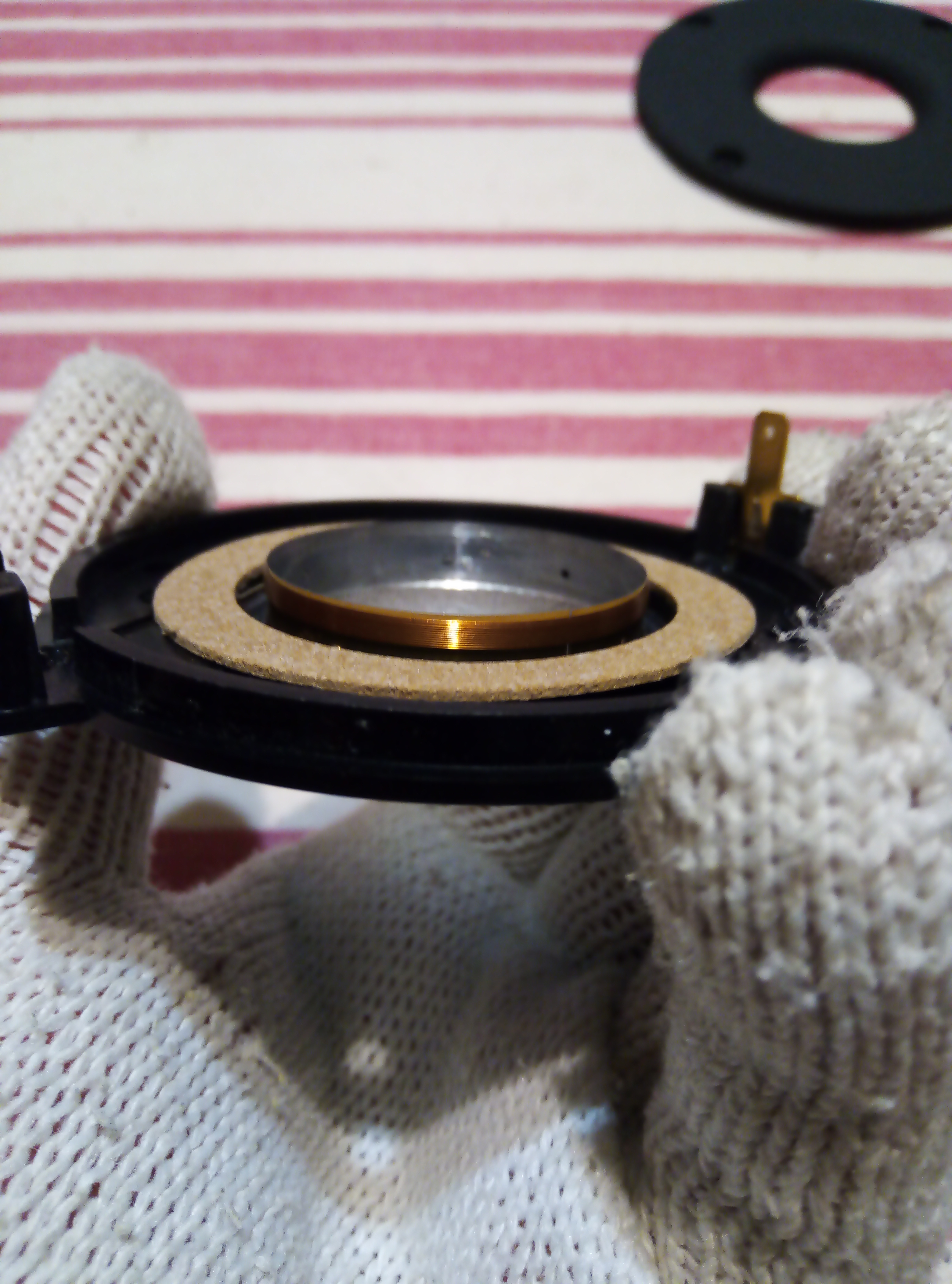

    Вот так сегодня собирают Подвижки у сиас!

    По умолчанию Re: Впечатления от Seas.
    Перемотанные?
    Где купили?
    Это заводские такие.
    В Эстонии.

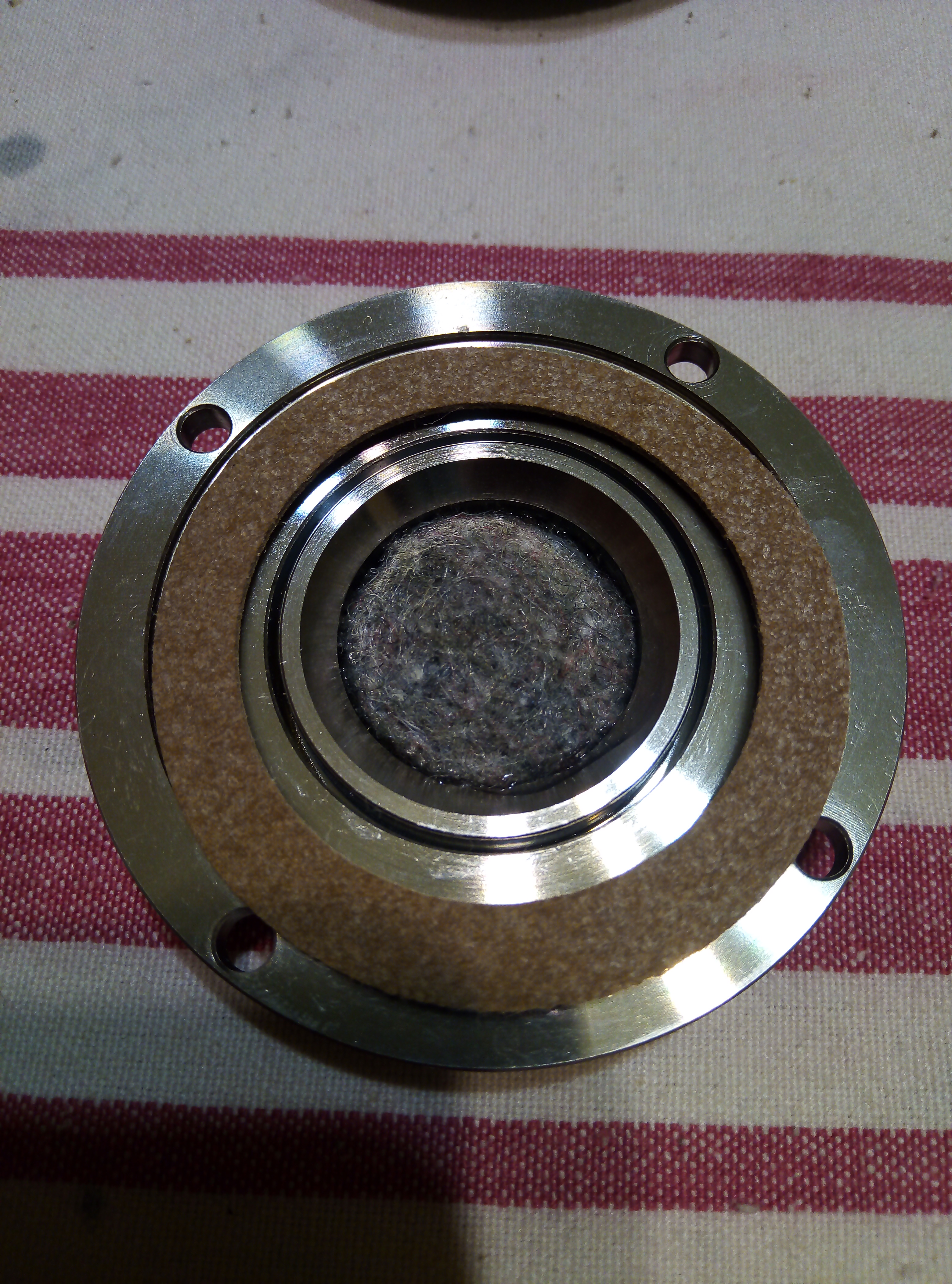

    А вот кстати кишки Екселя Т35.
    Полюса в МС, даже не покрыты гальваникой, тоже не очень внушает качество, так же разные уровень намотки по высоте, т.е в зазоре катушка имеет разное расположение.

    18,672
    Я может чего-то не понимаю, но ничего криминального на фото не увидел.
    Обычные пищалки.
    А должны быть покрыты ?

    Я может чего-то не понимаю/ но ничего криминального на фото не увидел.
    Обычные пищалки.

    2,985
    Обычные пищалки.
    Там намотка на разной высоте.
    Покажите где это видно, я в упор не вижу.
    Из косяков пока самое что бросается в глаза это качество фото, а именно свет неправильный - тени, блики, размытость и глубина резкости....

    30.05.2005
    2,196
    Макс, сравни высоту намотки на последних двух фото в топе
    E=mc^2 ± 3 dB
    18,672
    А я смотрю в 4-й пост... Увидел теперь.
    Высота разная, наверно партии разные, и по идее при одинаковом проводе должно быть сопротивление разное.
    30.05.2005
    2,196
    Там расстояние начала намотки от края каркаса разная
    E=mc^2 ± 3 dB

    Парни, я делюсь тем, что по факту, кому как говорится и куфайка с джинсой нормальный прикид, но я эстет и люблю, если и платить деньги, то за качество, а не ширпотреб.
    Тем боле в аудио. Когда всё ровно и красиво, ведь согласитесь глаз радует?
    В экселях тоже по высоте разный уровень от края.

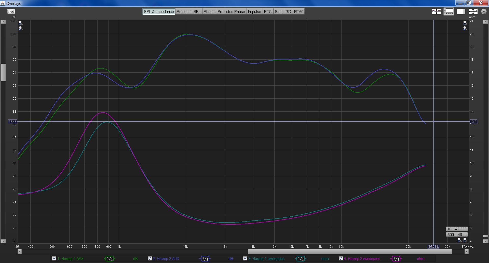

    Кстати, Женя (hi fi compass), уделяет в своих обзорах, качеству сборки, большое внимание. От этого зависит и качество измерений, если нет никаких косяков, то и измерения будут более и менее, совпадать с даташитными.

    Вот измерения экселейНажмите на изображение для увеличения.

    Измерения - тихий ужас, а как именно они проводились?
    С уважением, Дмитрий Чуманов.
    13,706
    Там же цена 2дБ, работать можно.
    Для 1го и 2го экземпляра, условия были одинаковые, интересовала их одинаковость.
    Я бы все таки сглаживание поскромнее выбрал. Всю разность вы "вылизали"
