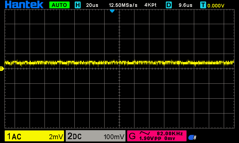

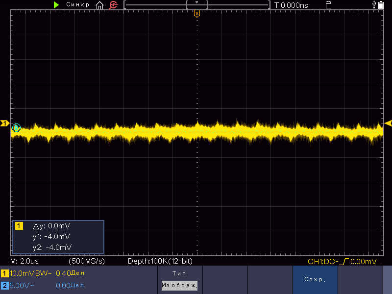

    Ну вот тут я не вижу чем он лучше того 2-х канального Хантека, который мой приятель купил на Банггуде за $230 (+$30 пересылка), плюс в нем еще какой-никакой Генератор есть:
    https://www.banggood.com/Hantek-DSO2...L&currency=USD
    Там разговор про шумы были, попросил его заскринить:

    По умолчанию Re: помогите с выбором осциллографа.
    Двойная амплитуда - примерно 600 мкВ.

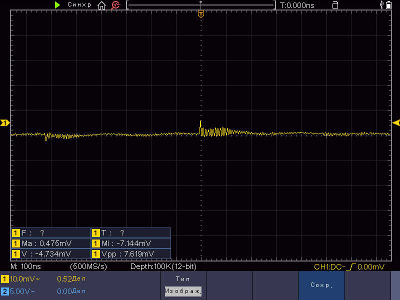

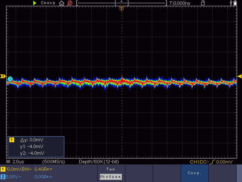

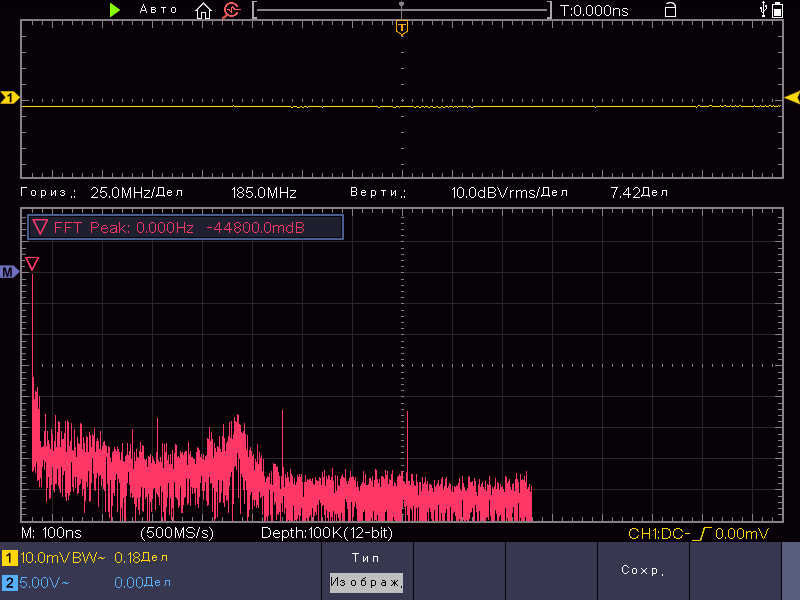

    24.07.2012
    2,547
    Чисто для статистики:
    Один и тот-же шум в разных режимах отображения.
    Замкнутый хреновый щуп, импеданс 50 Ом, АКТАКОМ aka OWON 3xxx.

    Вроде да. Я спрошу завтра как он мерял, а может и буду у него и сам померяю, в разных вариантах.
    Когда я спотрел - просто вытащил шуп, вход не закорачивал.

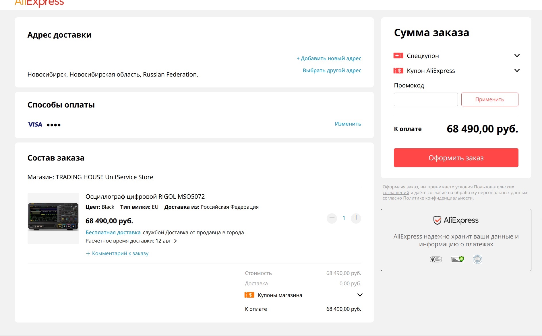

  15. #2255
    15.01.2006
    696
    Так на Али-ж дешевле, и доставка, вроде, из России.. https://aliexpress.ru/item/10000346312118 (как пример не реклама)
    Цитата Сообщение от Zloi_Santa Посмотреть сообщение
    дешевле
    только вот засада
    Осциллограф цифровой RIGOL MSO5072
    5
    6 Отзывы
    9 заказа(ов)
    68 490,00 руб.
    Доставка из: Российская Федерация
    Цвет: Black
    Black
    Тип вилки:
    EU
    Количество:
    1
    12 шт. в наличии
    Товар не может быть доставлен в
    Russian Federation
    Купить сейчас

  18. #2258
    15.01.2006
    696
    только вот засада
    5
    6 Отзывы
    9 заказа(ов)
    68 490,00 руб.
    Цвет: Black
    Black
    Тип вилки:
    EU
    Количество:
    1
    12 шт. в наличии
    Russian Federation
    Купить сейчас
    На Али десятки продавцов, я привел, как пример типовой цены..
    Странно, но у меня работает и этот.. Нажмите на изображение для увеличения.
