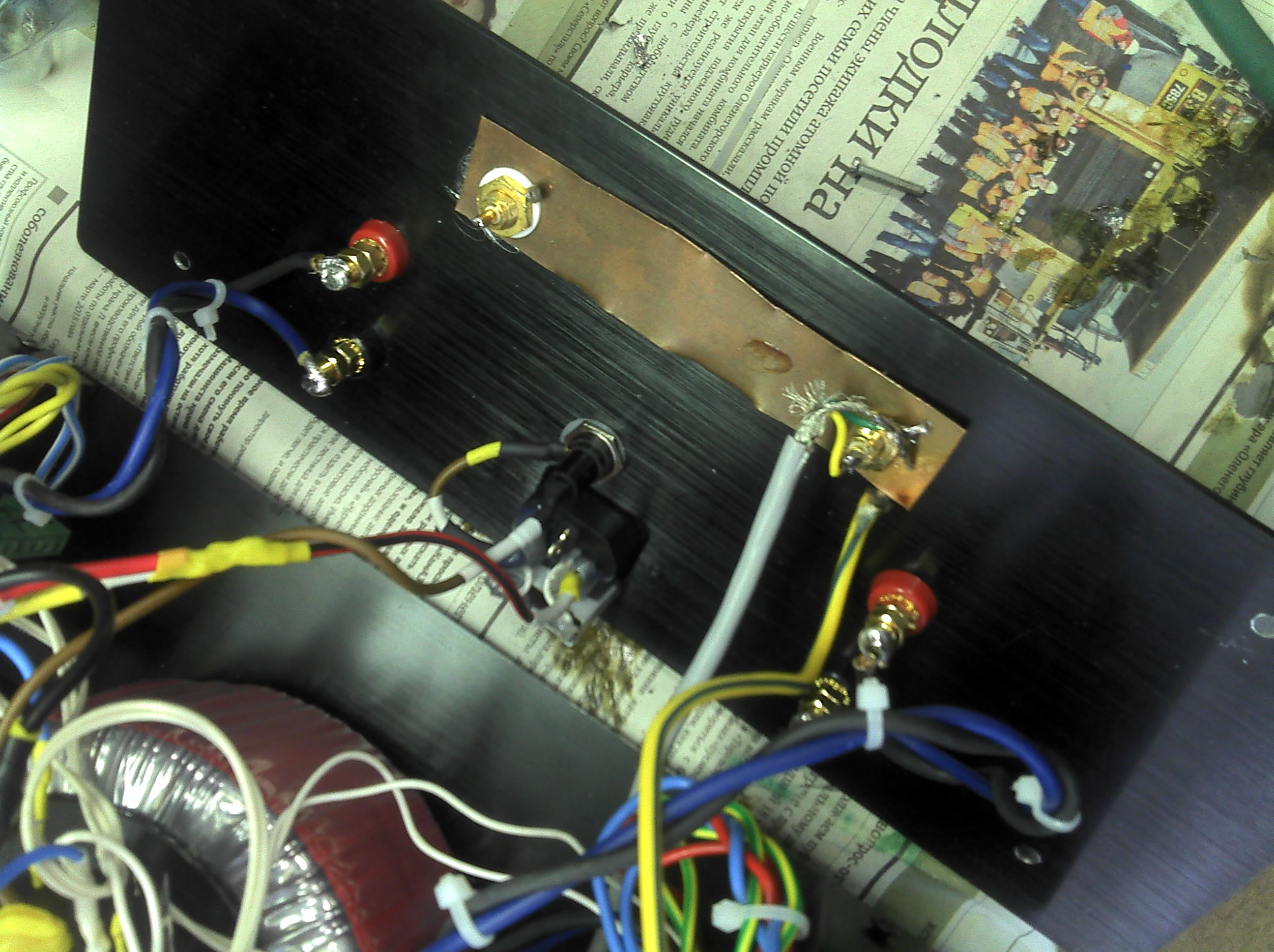

    Фото усилка Syma. Мне надо было за день собрать и ехать на природу с генератором.
    Фона вроде нет, но при замыкании выхода резисторы сгорают на 10 Ом, разделяющие сигнальную и силовую земли.
    Земля с разъёмов так и так соединяется на банках, тк она идет на платы, а с плат на банки.
    Я соединял и на входных разъёмах, без разницы.
    И отдельно землю на банки заводил.
    Кароч, я делаю щас. Как проверю- напишу.

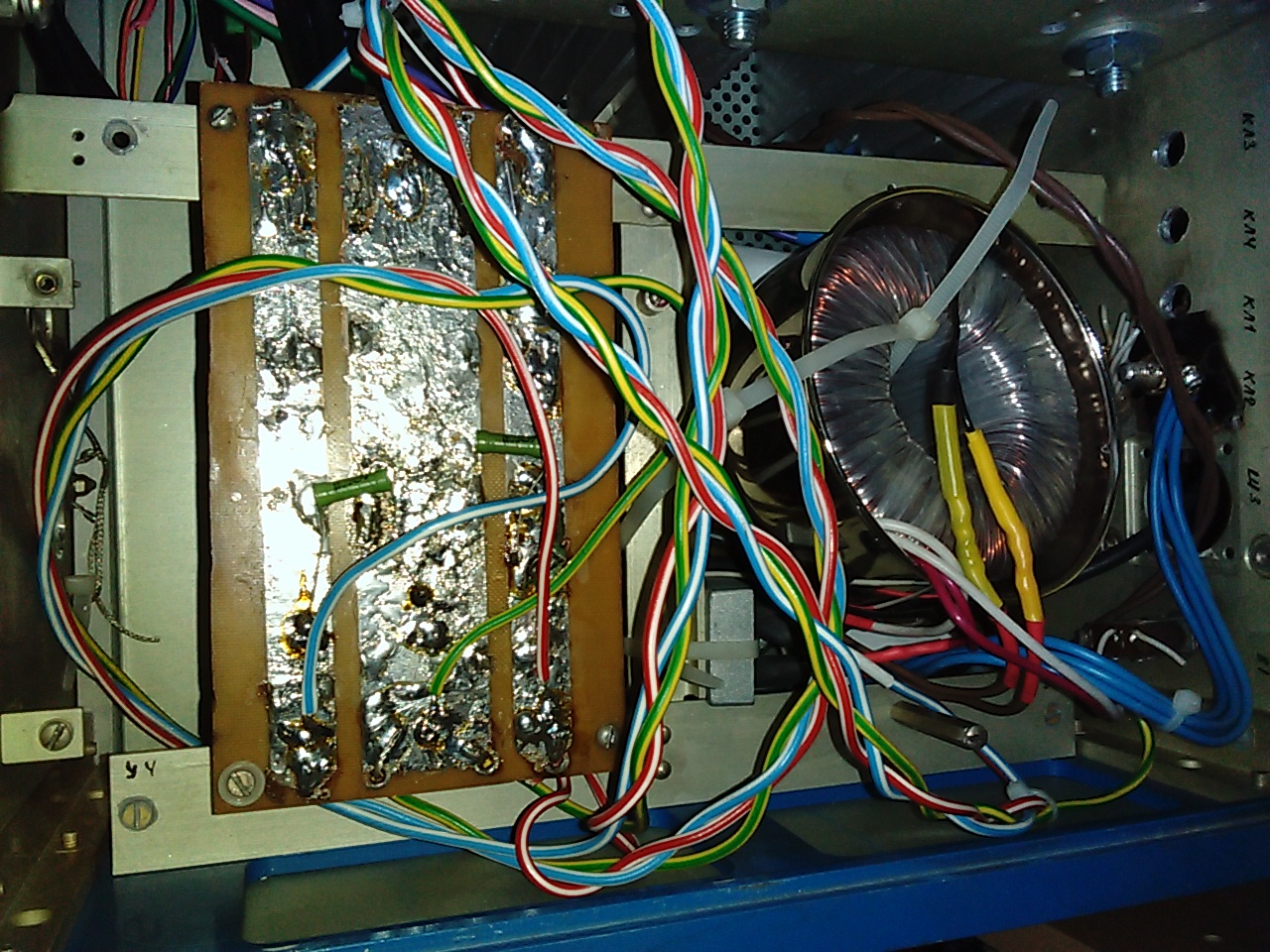

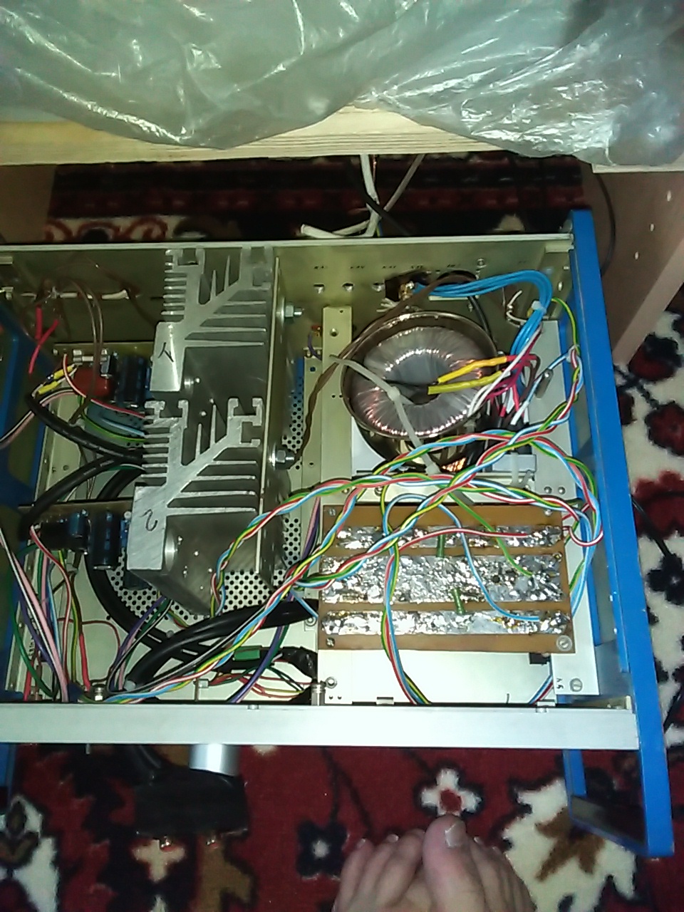

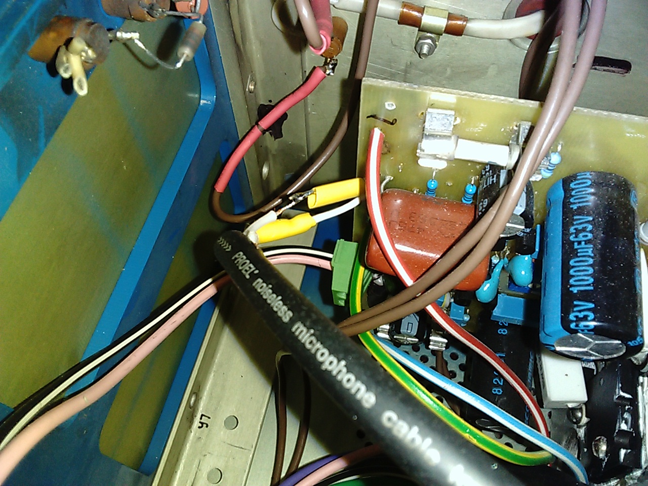

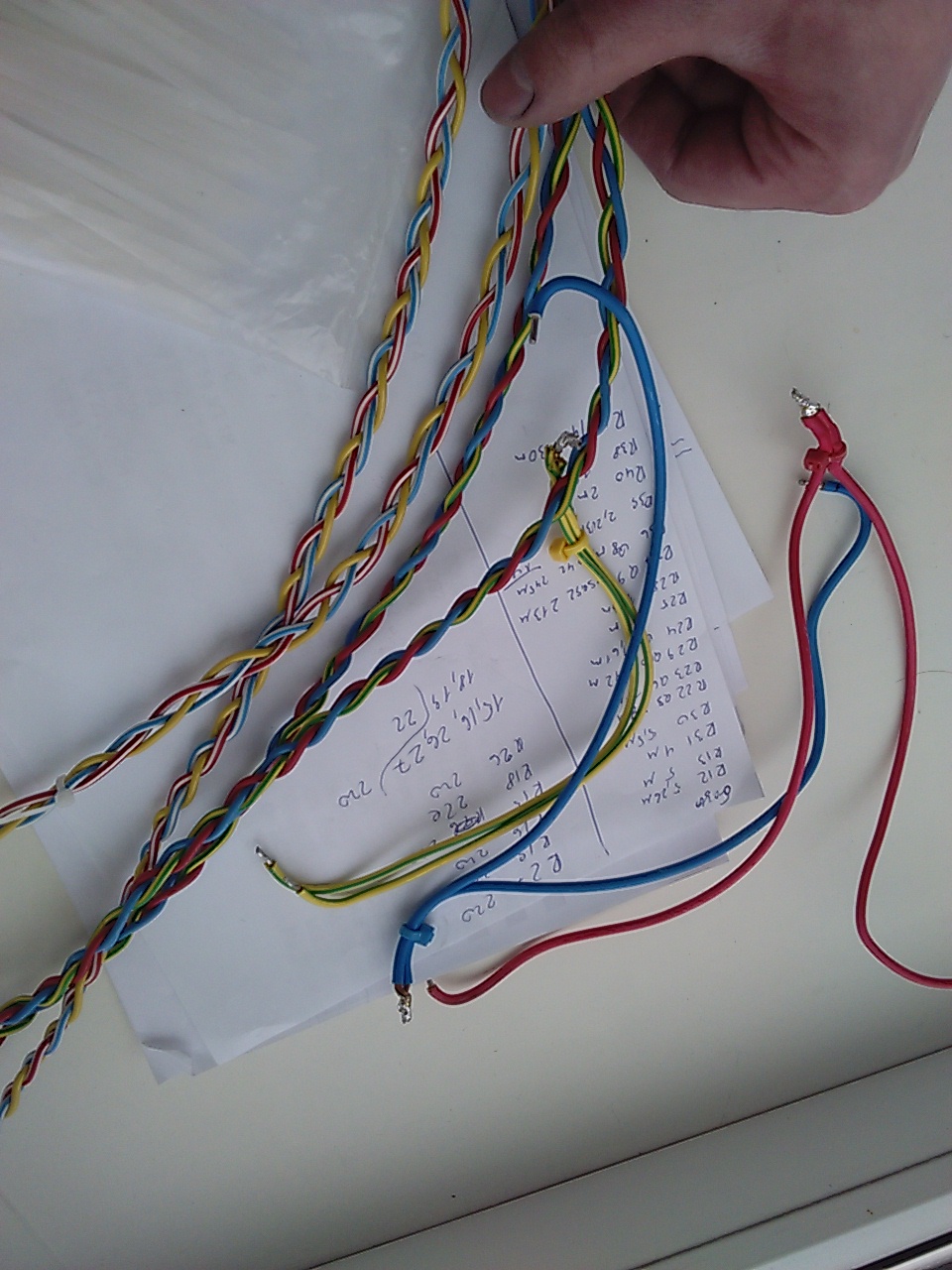

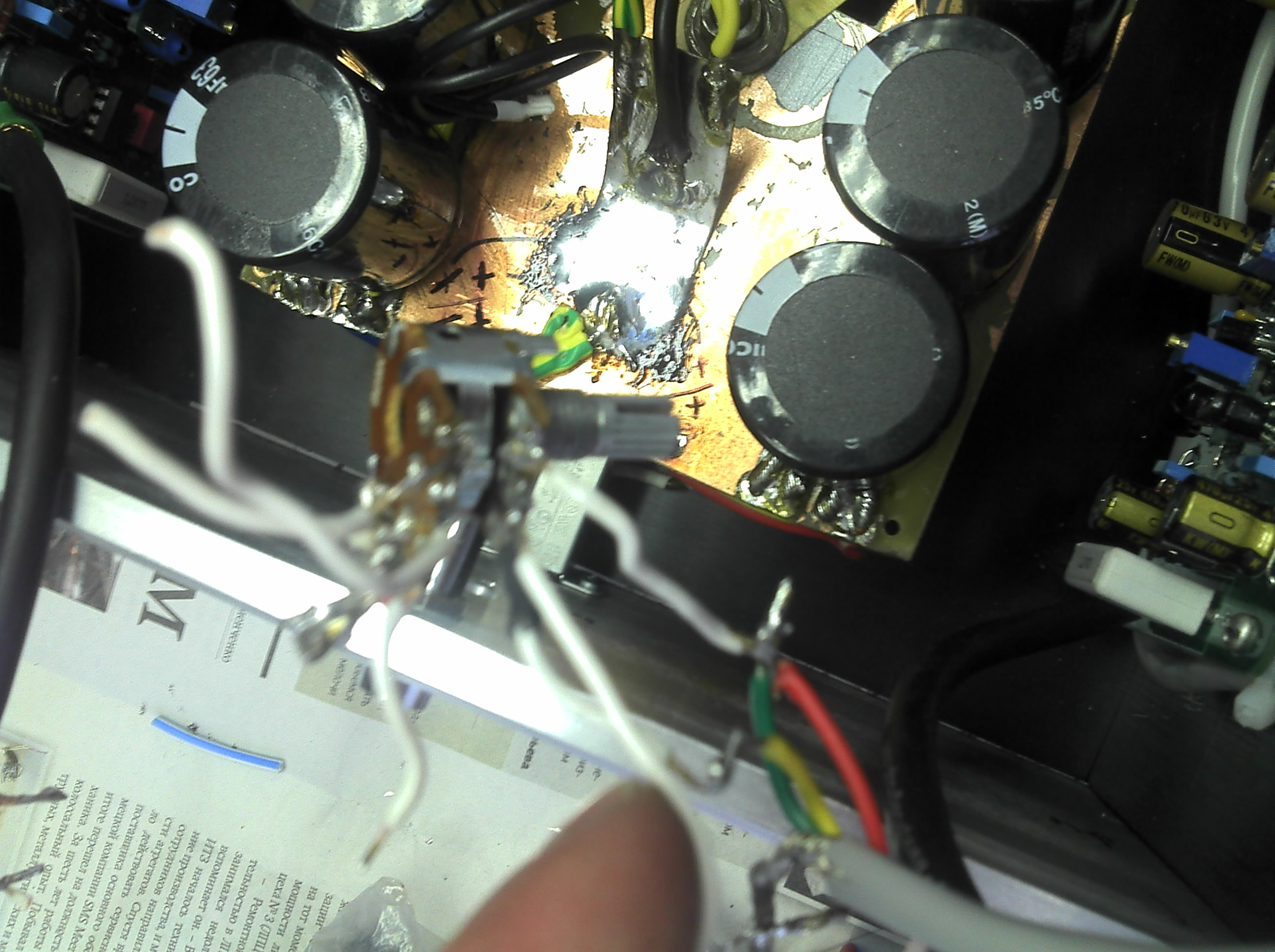

  12. #2251
    Старый знакомый Аватар для YARiddiK
    18.11.2006
    север
    789
    По умолчанию Re: Сделан упрощенный усилитель от ВП
    Да всё правильно. Детали верные. Когда с нового года 2013 смотрел плату вторую, которую сжег, то проверил всё. Конечно, параноя осталась, что не всё проверил.
    Но всё пашет в итоге.
    ну хз. Если только защиту на 546 отключать. Че ещё смотреть фиг знает.
    Потом транзисторы на пасте, не наснимаешься. Муторно.
    правда, обнаружил, что корпус предохранителя жужжит, но это может сегодня так паял усердно, что корпус расплавился и и теперь он не держит.
    Результат на сегодня такой:
    подключаю канал 1. Второй стоит с питанием, сигнал не подведен. Земля на плату 2 приходит только вместе с питанием.
    Пустил новый кабель, с другим экраном и более толстыми жилами.
    Экран на корпус, на землю, срауз у входа.
    Потом на РГ. Корпус РГ в воздухе.
    С РГ на плату.
    Экран обрывается у платы. К РГ экран не покдлючен.
    В таком виде только помехи.
    Делаю петлю, кидая провод от входных разъемов на землю, появляется та самая бяка.
    Но она больше, тк второй канал не подключен.
    Просто когда все провода одинаково расположены эта бяка на осцилле пропадает из-за наложения помехи в противофазе.
    Щас фото закину.
    П.С. зря косичку плёл И транс разворачивал.
    Че, буду сталь искать на транс.
    Вот это то что на фото, корпус никуда не подключен.
    Есть конечно помехи, но они быстро убираются.
    А вот ту помеху пиками очень хорошо видно, когда петлю делаю тем земляным проводом, что на первой фото от медной пластины идет
    Фото выкладываются форумом почему-то не по порядку. Вот, описание прилагается.
    второе фото старые и новые провода.
    Прорекламирую новые.
    Кароч это Верный немецкий кабель 1970 года, прогретый как следует. Лужённый! 1.5 квадрата.

    Цитата Сообщение от telemaster2007 Посмотреть сообщение
    Корпус землить нужно только в одном месте. Либо возле разъёмов линейного входа, либо возле силовых банок.
    Мне кажется в вашем конструктиве лучше возле линейного ВХ.
    Поставил пластину, от неё и брошу землю на банки. И землю сигнала тоже. То есть она пойдет на БП, а с БП земля одним кабелем до плат

  13. #2252
    18.11.2006
    север
    789
    Ничего не помогло!
    А теперь полробней:
    Земля соединяется на разъёмах, идет в бп, с бп до плат.
    С плат до рг.
    На рг не соединяется.
    Всё нормально, пока не вставишт штекер.
    Либо пока не закоротишь вход на разъёме.
    Земля от разъемов одним проводом идет поверх тора.
