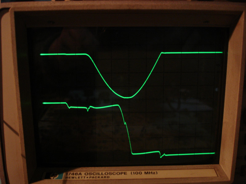

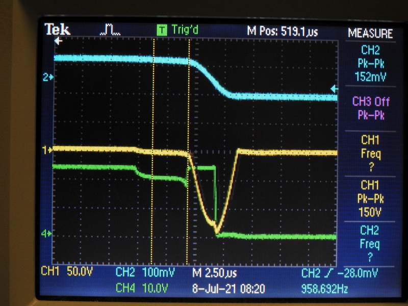

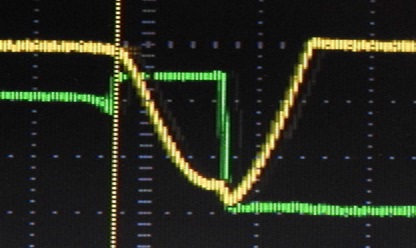

    Несколько лет назад я делал один "прожект" , связанный с металлоискателями ... короче говоря , я тогда сфотографировал два сигнала в одной схеме ( передатчик металлоискателя ) , используя при этом старый осцилл выпуска 1985 года , фотоаппарат - небольшая "мыльница" от тёти Сони , типа DSC-P200 . На осциллограмме можно видеть напряжение на LC контуре в силовой цепи во время квазирезонансного реверса тока , и одновременно - напряжение на выходе схемы подкачки энергии в этот же контур , это было нужно для компенсации потерь во время реверса . Вот эта картинка :
    Вложение 401820
    Верхний луч - напряжение на контуре , нижний - на схеме подкачки . Видно , что напряжение на подкачке имеет довольно сложную форму - сам принцип действия там несложный , но в реальной схеме есть разные нюансы , связанные с задержкой переключения транзисторов , итд . Что естественно важно , например , для выбора этих самых транзисторов ... ну это понятно .
    Эту схему я опубликовал в интернете в 2013 году , и вот , совсем недавно , её собрал один человек , скорее всего из Штатов , и выложил там же на сайте осциллограммы работающей схемы . Верхний луч - ток в катушке , нижние два те же , что у меня . Вот эти осциллограммы :
    Вложение 401822
    Вообще , тут комментарии излишни ... но хотелось бы конечно показать эти картинки тому Дэйву , с предыдущего видео . Чтобы он ткнул пальцем на фотки и показал "inherent advantages digital scopes can have over analog scopes in terms of true waveform capture" ... мне бы очень хотелось посмотреть на Дэйва в этот момент
    А в чём собственно отличие? в развертке? масштабе?Нажмите на изображение для увеличения.
ID:	402046 Нажмите на изображение для увеличения.
    Цифровик показывает глитчи?
