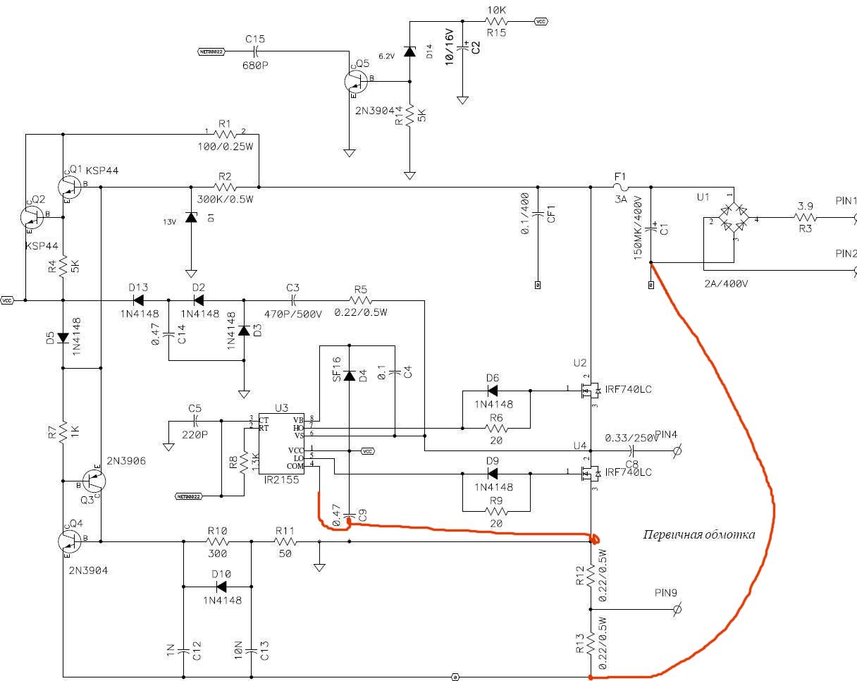

    Нарисовал платку блока питания на 400 ватт схема и разводка ниже!
    Спаял - неработает!! На выходе имею около +/- 13 при том что должно быть около +/- 60;Частота преобразования-75Кгц. Ферит у меня кальцо 40х25х22 марка НМ2000 По моим расчетам первичка-95 витков проводом 0.8; вторичка 2-е по 16витков( может и ошибся). Да заметил вот такую вещ: когда включается жутко греются Q1 и Q2 и трансформатор счелкает, напряжение на микросхеме около 3 воль!!!
    Помогите советом!!!
    Для этого феррита первичка 13 витков, вторичка 2*5 витков.

    korolkov24,
    А каким проводом мотать первичку и вторичку, я пользовался программой "Программа расчета ИБП по книге эроносяна"
    А на счет добовления емкости и закоротки Q5 результата нет(вместо счелканья началось подсвистование), на микрухе попрежнему около 1.5 вольт и греются Q1 Q2. Я уже печатку раз 20 пересмотрел, вроде ошибок не нашел, мот где то ляп Если не трудно гляньте свежим глазом ПЛЗ!!!
    Да, и возможно ли решение проблемы после перемотки транса по параметрам Королькова, кстати Трансформатор склеен из двух идентичных колец, для увеличения сечения, обычным клеем.
    В цепи задающей частоду генерации я повесил вместо 13кОм 10кОм для 75 Кгц.

    Товарищи профессионалы посмотрите ПЛз печатку, а то я замаялся!!!!
    https://forum.vegalab.ru/attachment....6&d=1204111756

    Подай питание на драйвер от внешнего источника, силовое питание прибавляй постепенно, например, с помощью латра, и контролируй осциллографом форму напряжения. Пальцами щупай полупроводники. Частоту мерил или это расчётное значение?
    Витки попробуй посчитать этой программой, амплитудное значение напряжения на первичной обмотке 155В, индукцию для совкового феррита делай не более 0.15.
    А где печатка?

    А где печатка?
    Вот печатка, а программа которую вы мне предложили не открывается выдает ошибку!!!
    Частоту нек мерил, это расчетная, нет асцила но проблема разрешима.
    т.е. для расчета мне требуется брать половину от действующего значения?
    https://forum.vegalab.ru/attachment....5&d=1204535546
    Проводники на плате должны проходить, так как указано красной линией, но всё равно, даже с этой печаткой должно работать. Возможно, частота слишком высокая, по причине некорректной разводки.
    Файл может не открываться из-за включенной защиты в Excel.
    Амплитудное значение в полумосте 155В.
    Помогите советом!!!
    Алексей, и какая же будет индукция у транса 40х25х22 марка НМ2000 с первичкой 13 витков в режиме сетевого 75кГц полумоста?
    Исходя из своего скромного опыта, навскидку, без расчётов мотал бы 40-50 витков для получения B~0.1Тл.
