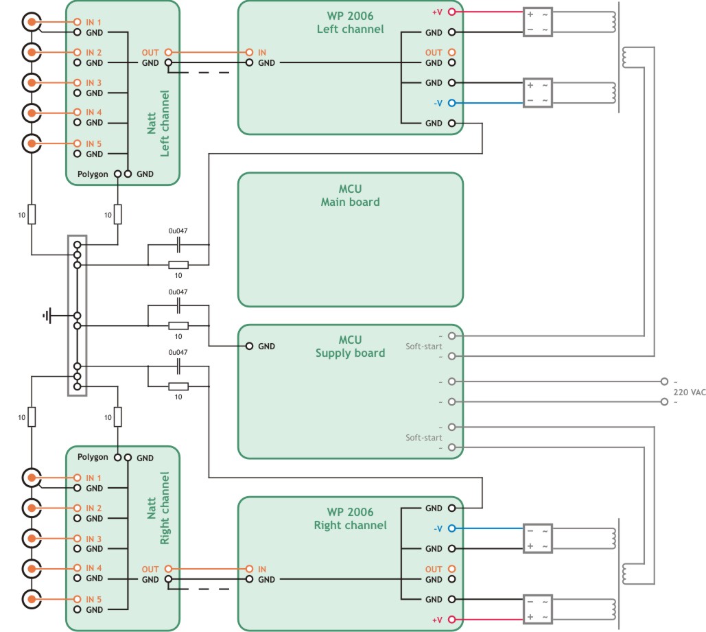

    Вот схема соединений (только между аттенюатором и платой УМ провода не экранированы, как это на схеме показано):

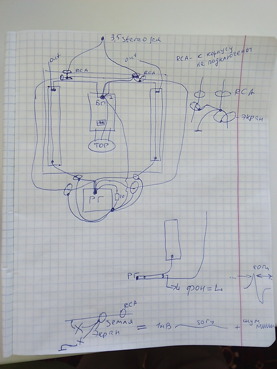

    Цитата Сообщение от YARiddiK Посмотреть сообщение
    Есть комментарии по видео?
    Могу дать комментарии если ты нарисушь подробную схему соединений всех земель, в т.ч. с какой стороны подключен экран проводов и куда. В каше из проводов не разобраться, общие указания тебе уже дали - надо в первую очередь убрать транс подальше от УНа.
    Формально земляных петель нет, но если с Амп1 на первом рисунке нормально, то путь сигнала для 2 и 3 Амп через очень не оптимальный. На втором рисунке все три усилителя в одинаковых не оптимальных условиях по разводке общего провода. Имхо, это многоканал для бюджетного Д.К., где качество звука вторично. Всё это подтверждает, что при создании качественного усилителя ни как нельзя экономить на б.п., используя первое попавшееся под руку.
    Формально как хорошо, я думаю, тут многие знают. Конкретно в приведенной конструкции с одним трансом предложите вариант решения лучше (желательно с приложением графической схемы), чем на приведенных картинках, я сам с удовольствием посмотрю. Это не сарказм.

    Картинка это как сейчас сделал. Фон только если провод до РГ от земли не по центру и если сигнальный кабель к тору приближать

    Я нихрена не понял.

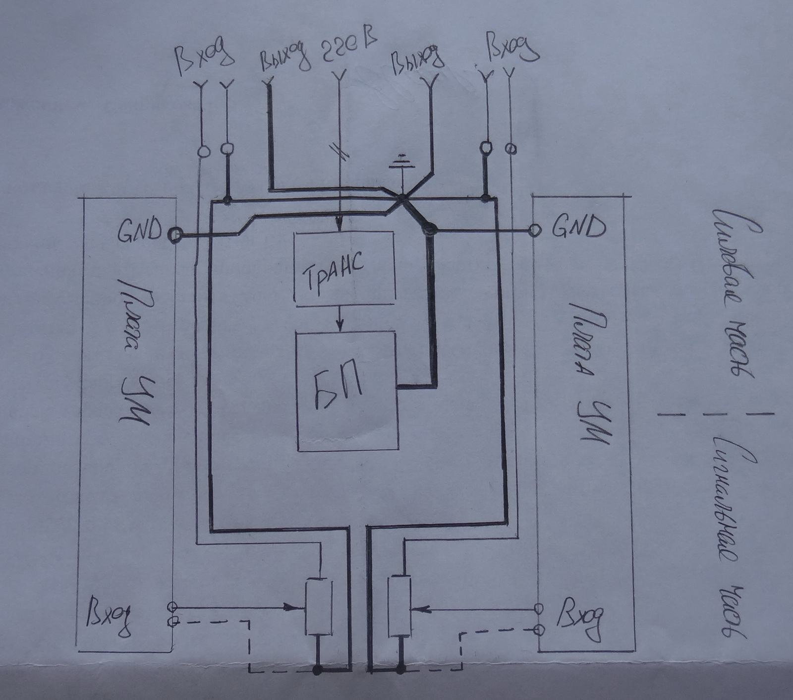

    Попробую изложить свои мысли.
    Первое: конструктив абсолютно неправильный. Переделывать надо все, но если хочется повозиться с имеющимся, то делаем так:
    1) Те части плат УМ, где находится вся слаботочка, максимально разносим с трансформатором. Если у тебя РГ на лицевой панели, то платы УМ ставим так, чтобы слаботочка была тоже у лицевой панели. Основная суть мероприятия - провода от РГ до платы УМ должны быть максимально короткими. До РГ можно иметь длинные провода.
    2) На задней панели первым делом соединяем земли входных разъемов. Я рекомендую купить металлический алюминиевый уголок (не анодированый) и сделать из него шину. На эту земляную шину мы вешаем:
    - землю входов
    - землю выходов
    - соединение с корпусом
    - силовой провод земли из БП
    - силовые провода земли к УМ
    3) Сигнальный и земляной провод от входа каждого канала свить между собой и протянуть вдоль платы каждого канала до лицевой панели, где располагается РГ. От центрального вывода РГ сигнальный провод на каждую плату. Под вопросом земля от РГ к каждой плате. Для начала соедини - образуется земляная петля, но она не должна давать ощутимый на ухо фон. Желательно соединение этой земли (которая пунктиром помечена) сделай в виде разъема, чтобы посмотреть какой эффект будет в одном и в другом случае.
    4) Между землей входного гнезда и шиной куда вся земля будет стекаться - поставь по резистору на 10 Ом.
    Вообще, если землю обозначенную пунктиром не соединять, то на вход будет подаваться вся хрень которую на себе собирает полигон. Но теоретически, поскольку сопротивление РГ на несколько порядков больше сопротивления полигона, то доля всей собираемой хрени в сигнале должна быть не такой значительной.
    Важно:
    - Если ты на РГ объединишь земли левого и правого каналов - то образуешь земляную петлю, что приведет к бессмысленности все вышеуказанные манипуляции.
    - Всегда придерживайся такого правила, чтобы у линий были минимальные контура. Т.е. имеется в виду, что провод по которому ток идет вперед, должен быть рядом с проводом по которому этот ток идет обратно.
    Минусы данной реализации:
    - транс у входных/выходных гнезд;
    - блок питания около РГ;
    Альтернативы - ставить РГ на заднюю панель, при этом питающий транс перекидываем на переднюю панель, а платы ставим слаботочкой к задней панели.
    P.S. Я рекомендую взять программу для черчения (Corel Draw, например) и отрисовать там абсолютно все соединения. Потом это очень легко анализировать и искать ошибки. После того, как схема соединений будет готова - реализовать её в железе.
    p.p.s. Жду критики, может я что-то упустил.

    ~D`Evil~, землю не по плате нарисовал.
    Оставим пока разговоры за земли до рабочей недели. Не до этого. Фон уменьшается со скоростью 20мВ в день, включая выходные, так что всё нормально.
