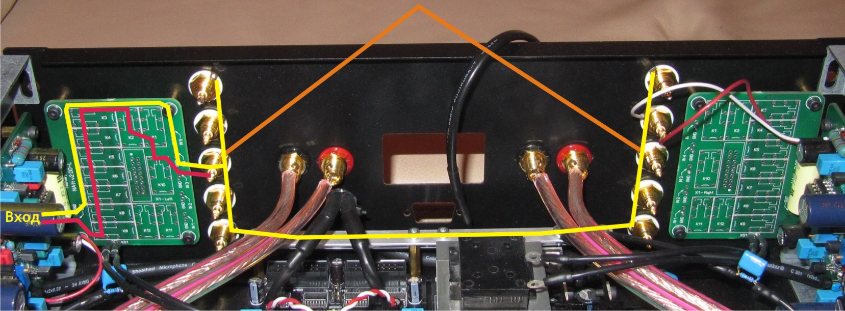

    Фон бесит 50гц. И главное пропадает, только когда штекер второй вытащить.
    Если два питающих транса стоит, то логика такая: земля от каждого БП входит на плату, от каждой платы земля идет на свой входной разъем, от входных разъемов обоих каналов земли через резистор 10 Ом соединяются вместе и в эту же точку подключаем корпус. Ничего фонить не должно.
    Вот так вот у меня сделано (желтый цвет - земля), каждый канал на своем БП, земли каналов больше нигде не соединяются:
Название:	Задняя панель - з&.jpg
    з.ы. Грубо говоря, все транзисторы в корпусе которых есть отверстие под винт М3 должны сидеть на радиаторе. Обязательно.
    Транзисторы же в ТО92 не греются выше допустимого и никуда их присаживать не надо.

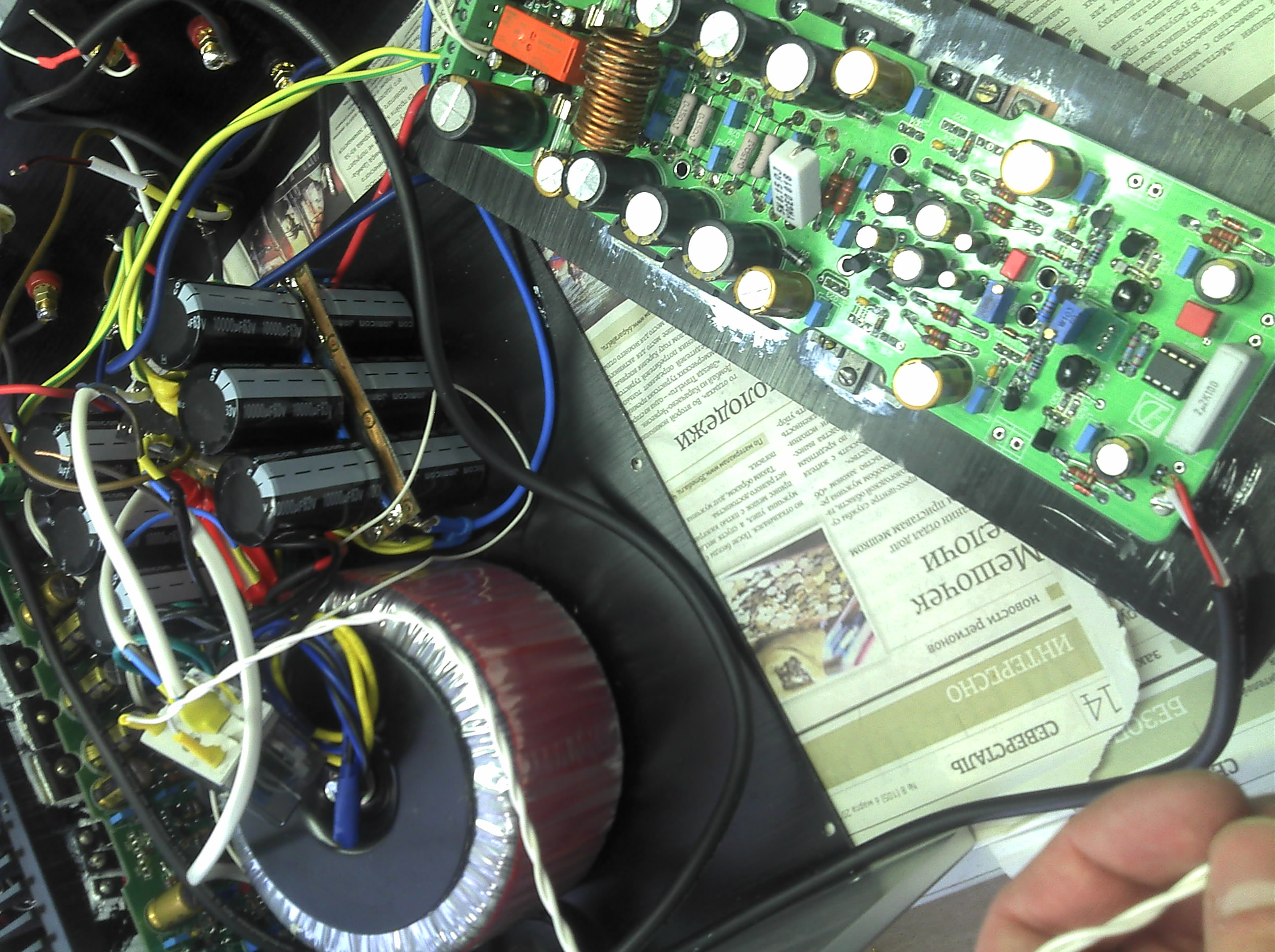

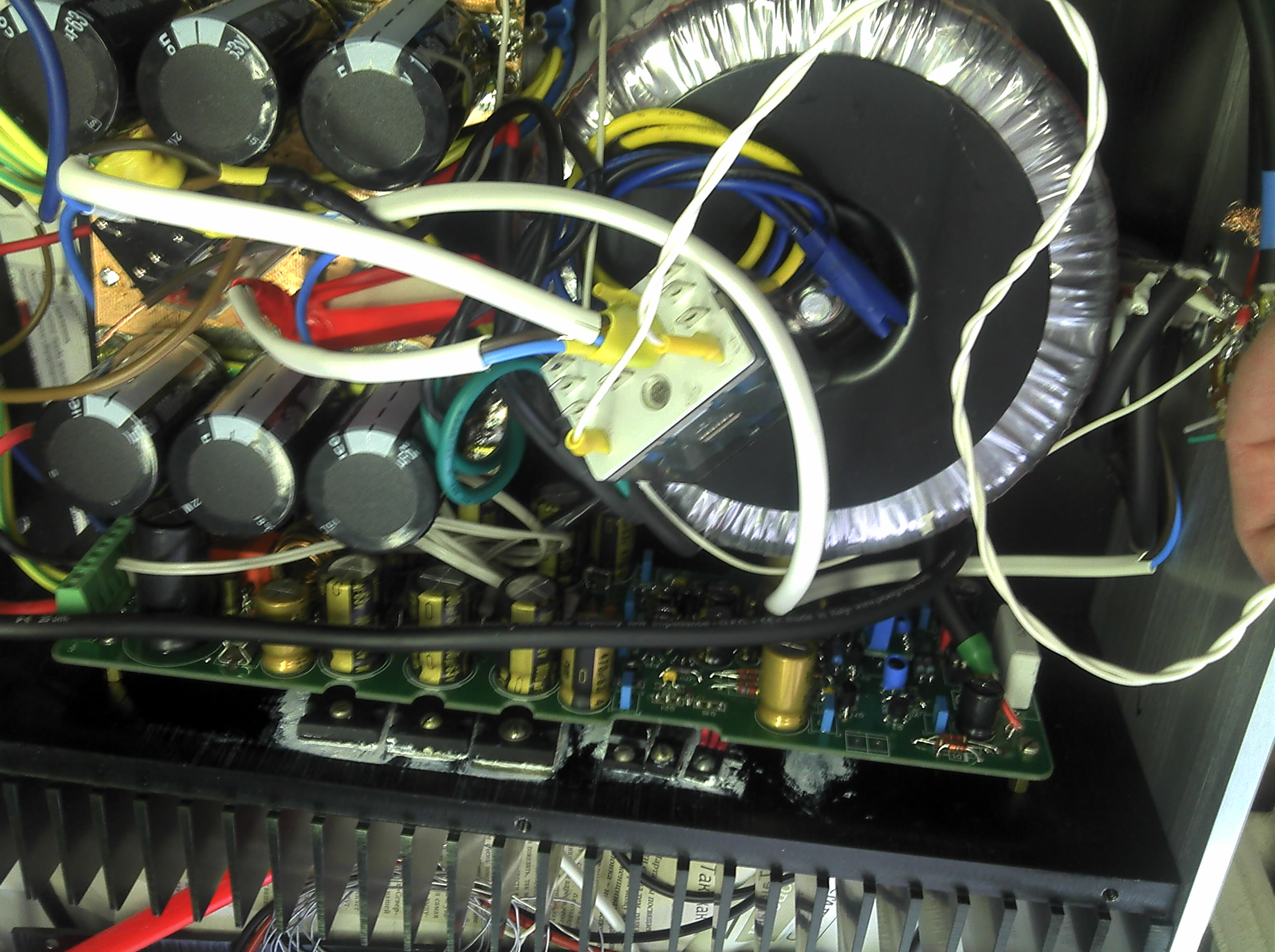

    Короче у меня пока паутина, сейчас некогда особо заниматься, но я позанимался.
    Вот этот белый провод - это 220 на реле.
    Его посередине пустил, фон в правом и левом по цешке одинаковый.
    Потом экран правого кнала кабеля сигнального соединил с земляным возле разъема входного. По цешке фон уменьшился. Там 4мВ было в обоих до перемещения белого 220. После перемешения белого кабеля 2.5мВ в обоих. С экраном 0.5мВ
    Подключил к ШП.
    Итог: канал с соединенным экраном шумит по громкости не очень сильно, меня устраивает.
    Другой канал гудит, если выкрутить резистор на передней панели на максимум, то гудит тише.
    Буду заниматься.
    С подключенным кабелем на вход завтра попробую
    Транс один. Диодный мост один. Все земли кроме сигнальной идут с платы конденсаторов. Земля на колонки идет с плат.
    Платы не хочу разворачивать.
    Хочу ALPS купить моторизированный или вообще на полевиках поставить регулятор. И сзади всё кинуть, а кабель сигнальный вдоль радиатора до входа пустить

    Вот ещё, размеры такие. Понимаю, что некрасиво провода лежат. Но планов вообще нет в этом году менять.
    Пока буду юзать, потом на мк что-нибудь прикручу, это неделю, две работы. И можно будет перемонтаж сделать.
    Сейчас с монтажем всё супер, только сигнальный кабель плохо сделан, ломается по пайке и тд. И силовой на 220 надо убрать под плату конденсаторов.

    - пока у вас транс находится у входных цепей платы УМ, он будет "наводить" 50гц . А ещё ХУЖЕ то, что регулятор громкости почти впритык к этому самому трансформатору ! (если я правильно разглядел) При таком конструктиве борьба с фоном - бесперспективна. Для эксперимента открутите и уберите трансформатор в сторону - получите сразу результат, а потом уже колдовать с землями.

    Кароч поставил экран из меди между плат и РГ и трансыорматором, не оборачивал, осталось окно в сторону конденсаторов.
    Этот экран проводом пробовал подключать кудо только можно.
    Ничего не помогло.
    Правда не нагружал, цешкой смотрел.
    10мВ с двумя вставленными тюльпанами.
    Платы если разворачивать— расстояние до транса увеличится всего на 5-8сантиметров.
    Попробую ещё с внешнего транса запитать

    YARiddiK, Длинная земляная петля через источник, соедините общий провод на разъёмах RCA. Типичная проблема с общим бп. на два канала. На форуме где-то предлагались решения по минимизации площади земляного контура.

    YARiddiK, При таком конструктиве может быть несколько причин для фона, одна из них не удачное расположение сетевого кабеля, конденсаторы бп, вполне могут ловить наводку, нужно следить за тем, чтобы сетевик проходи на максимально возможном отдалении от торцов конденсаторов. У приятеля мультимедия, чуть не выплюнула динамик, от не удачного размещения навесной ёмкости 15000мкф,торцом к экономичному китайскому трансформатору. Разворот кондера на 90 градусов и не большой отгиб в сторону привел уровень фона за порог слышимости. Ну не бывает мелочей в конструктиве хорошего усилителя.

    Ну у меня получается торцы закрыты крышкой и дном усилка. Вот.

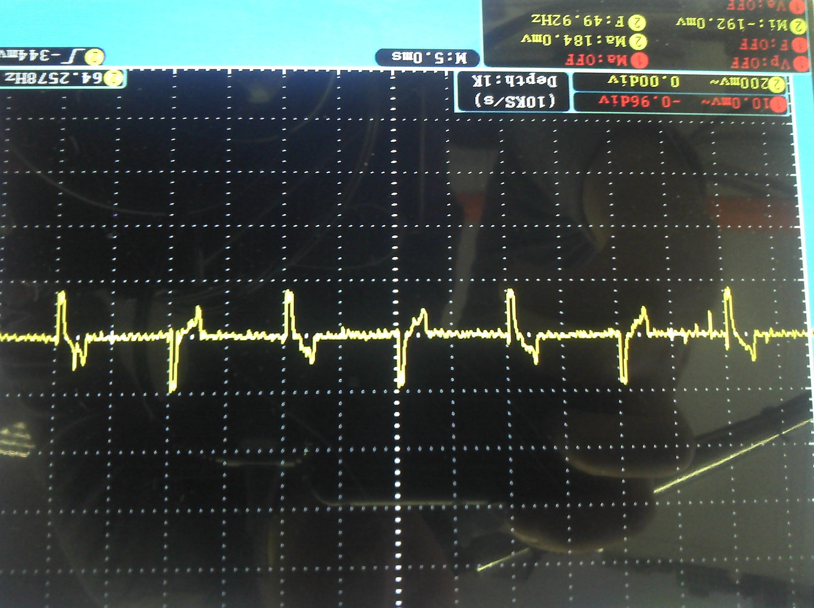

    Что я сделаю:
    для начала, я приведу в порядок измерения.
    Возьму и сниму для вас видео с внутренним трансформатором и с внешним. И запишу на видео что показывает при этом шумомер.
    ТОлько это уже после пятницы.
    Выкладываю фото.
    Это, правда без нагрузки. Фон из динамиков в таком виде ужасный. Гул. Слушаю всегда по одному каналу.
    ---------- Сообщение добавлено 19.22 ---------- Предыдущее сообщение было 19.21 ----------
    Шкала 200мВ клетка по горизонтали 5мс
    ---------- Сообщение добавлено 19.25 ---------- Предыдущее сообщение было 19.22 ----------
    До того как сделал следущее : соединил разъемы сразу у корпуса, соединил экран земли+землю одного канала на 0точку земель, отпаял кабель правого канала от резистора РГ и подсоединил напрямую, была синусоида 50гц небольшой амплитуды.
    При чем получилось, что на канале, который остался с РГ амплитуда этого гавна, что на фото, меньше, чем с каналом без РГ
    Эта картинка с осцилла при подключенных тюльпанах
    Кстати, когда сигнал проверял после ремонта канала, все пути были в таких резких высоких иглах! Без всякой закономерности. Но я думал, может щуп.
    Щуп 1:10 неизменяемый 200МГц надежный, но надо завтра китайским посмотреть проверенным.

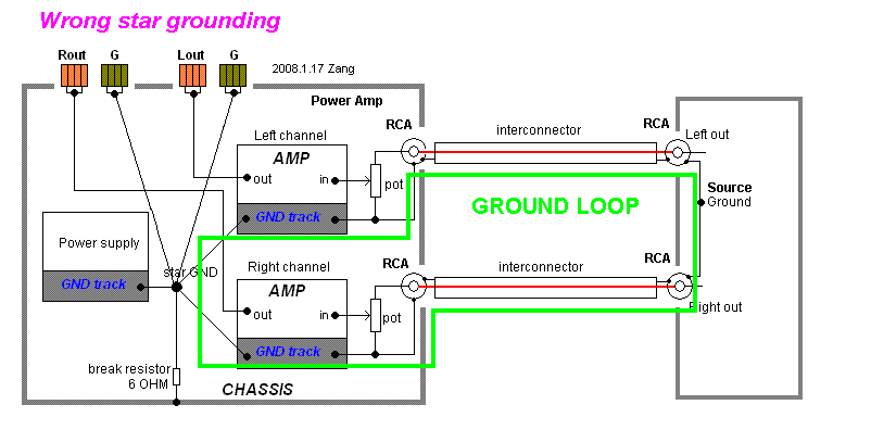

    Сообщение Re: Сделан упрощенный усилитель от ВП

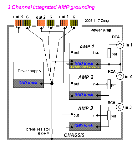

    В качестве шпаргалки для единого БП на несколько каналов:
    НЕПРАВИЛЬНО:
    На фотографиях кошмар. Yarddik, нарисуй на бумаге схему всех соединений, отследи все косяки и потом соединяй на готовом приборе все.

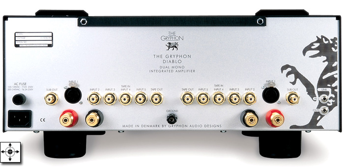

    У Gryphon Diablo за 12 тыс. $ тоже рядом все расположено:
    А вот я не соглашусь. Есть же куча китайских активных систем, типа колонок 2:0 у которых в одной колонке и динамик и транс и УМ, там все настолько близко друг к другу и ниче не фонит. Думаю, конкретно в случае Yarddik, копать в первую очередь надо не там, где транс близко ко входным разъемам, а там, где неправильно организованы соединения общего провода. Это первопричина фона. Остальное все второстепенно. Я уверен, что если я на своей конструкции поднесу мощные торы вплотную к ОУ или УНу, то я ничего не услышу, ниче не наведется.

    Мне интересно почему на осциллографе такая картинка какие-то обрезки. И главное не 50, а 100ГЦ.
    Стабилитроны в порядке все.

    Второе все провода свить(косичкой) - включая сетевые.
    Третье никаких проводов на 220В по всему корпусу. Хочеш станбай через реле - впомощ тебе силовой мелкий на 3Вт - выпрямитель - реле на 12В. Это будит станбай. Использовать реле с катушкой на 220В и потом тянуть провод с ПЕРЕМЕНКОЙ ЧЕРЕЗ ВЕСЬ КОРПУС на кнопку выкл питания - это ни в какие ворота.
    Провода линейного входа лучше в Вашем случае через скобу самодельную закрепить по радиаторам охлаждения - далее задняя стенка уся - разъёмы РСА.
