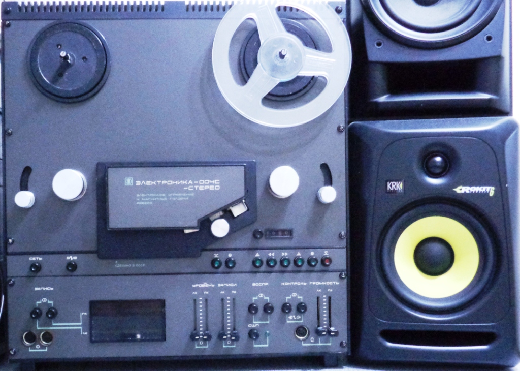

    Цитата Сообщение от Sergey_Small Посмотреть сообщение
    Возможна ли наводка от рядом расположенной колонки?
    Если колонка экранированная, то наводки маловероятны. Но я всё равно даже экранированные колонки ближе чем в полуметре от магнитофона не ставлю - лучше перестраховаться.
    Если мне склероз не изменяет, то мониторы KRK экранированы, а вот что сверху стоит, не знаю. Я бы отодвинул магнитофон от колонок подальше.
  10. #2189
    Возможны ли наводки от рядом расположенных колонок? Вложение 244164
    Не думаю, что возможны. Скорее, от перечисленных источников. Но, проще проверить - убрать на время акустику и посмотреть приборами.
    В любом случае, лучше будет размагнитить ВЕСЬ ЛПМ.
  12. #2191
    Старый знакомый Аватар для tormozzz
    04.08.2013
    832
    По умолчанию Re: Электроника 004
    Поддерживаю! Если хотя бы в одной из колонок на фотографии динамик не заэкранирован, то протяг там точно хорошо намагничен!

  14. #2193
    13,173
    Настройка и ремонт магнитофона производится в значительном удалении от акустических систем, в том числе и снятие характеристик тоже... Так что их влияние в принципе должно быть минимальным...
    Тогда, как я говорил на предыдущей странице, от этих
    Кстати, повышенный уровень шума/наводок на один канал с открытыми шторками говорит о наводке. Интересно от чего: магнит прижима, трансформатор, мотор?
    Либо, надо

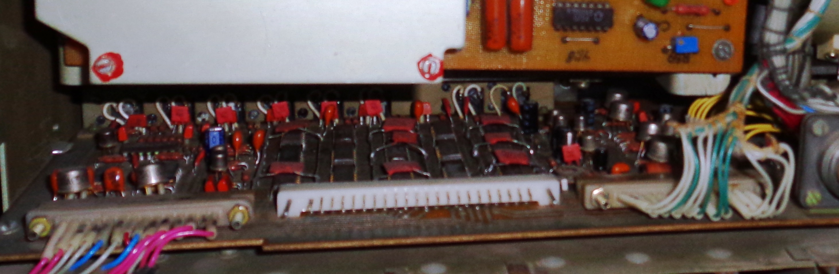

    Цитата Сообщение от Ivansvoi Посмотреть сообщение
    Не помогли,помогла установка керамики между д13.4-12 вывод и массой.
    Я сделал примерно так Нажмите на изображение для увеличения.
Название:	Блок управлени&#11.jpg
ID:	244368 , поблочный апгрейд выглядит примерно так ККЗ - Нажмите на изображение для увеличения.
ID:	244373, УВП - Нажмите на изображение для увеличения.
ID:	244374 , УЗО -Нажмите на изображение для увеличения.

  19. #2198
    03.03.2011
    655
    А шо так жёлтые капли так высоко торчат? Красный флажки тоже поменять надо. Кт3102 заменить на 2sc2240BL, 3113BL там где это относится к звуку
    Высота капель вроде на звук не влияет, главное при установке не цепляются. Флажки по звуку вроде все поменял, по питанию еще руки не дошли, Это не 3102 а 501 стоят, вместо 3102 установлены ВС550, 548 и 549-е...
