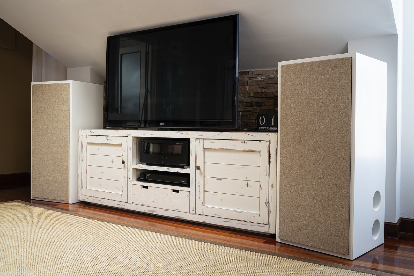

    Добрый день уважаемые специалисты.
    Я радиогубитель меломан хочу без заморочек сделать себе колонки на базе трёх динамиков
    Актон 15D521Низкочастотный 15 дюймов
    https://akton-lab.ru/size15/15d521.html
    Актон 8M521Среднечастотный широкополосный динамик 8 дюймов
    https://akton-lab.ru/size8/8m521.html
    Твиттер
    Wavecor TW030WA13 30 мм
    https://aliexpress.ru/item/100500651...00037719956788
    15 дюймов в отдельный корпус
    8 дюймов + Твиттер - отдельный ЗЯ
    Фильтр 800-2500 гц. Возможно до 2000 опущу
    имеет ли моя задумка шансы на хорошее звучание?
    Сыграются ли 15" и 8" актоны?
    Сейчас слушаю 2.5 систему где 2 динамика 12 дюймов делят низкие и средние+ Твиттер дешёвый пьезо. Происхождение динамика неизвестно, но мне нравится характер звучания динамика бумага+ткань. Фото во вложении.
    Читал что трёхполосные системы звучит не так гармонично, как двухполосные. Так ли это? Не будет ли каши из тех динамиков что я ввбал?
    Мне нравится как звучат динамики бумага+ ткань. Естественно и приятно. Музыку слушаю чаще всего Хаус техно рейв, много баса но и вокал есть. Спасибо большое заранее за комментарии и советы

    Цитата Сообщение от Maxxxi Посмотреть сообщение
    правильным решением было бы купить готовый фильтр
    Решение совсем не правильное. Готовые фильтры в 99,9% случаев не подойдут для самодельной акустики, если они не идут в комплекте с динамиками и проектом АС.
    хочется поиграться
    Не хочется, а придется
    Скажем 3000 и 3500, и внизу тоже 500 и 800
    Это выбирается уже после измерений динамиков в их оформлениях.
    карпет
    Синоним слова "колхоз", если в дом тащить. Шпон недорогой и клеится относительно просто.
    А в dsp я буду иметь дело с цифрами. И у меня будет возможность ошибиться и изменить значение
    В любом случае фильтры проектируются на компе. Что цифровые, что аналоговые. Цифровые таковыми и остаются, а аналоговые потом просто реализуются в железе с некоторыми доработками при необходимости.
    Вам нужно только озвучить свое ТЗ: помещение, жанры, требуемый уровень (громкость), желания по басу и бюджет. И вам надают здесь с десяток готовых решений, которые можно повторить.
    Я не знаю не то, чтобы чем они отличаются, я не знаю что это такое. )
    А как-же Вы кроссовер делать будете, хоть на катушках/конленсаторах, хоть на ДСП, если Вы понятия не имеете какеи вообще фильтры бывают, и где какой нужен?
    Конечно правильным решением было бы купить готовый фильтр для трёхполосной акустики,
    Кторый соврешенно не подойдет ни к Вашим динамикам, на к Вашему корпусу...
    Понял, учу мат часть по кроссоверу и параметрам. Я имел ввиду что не хочу реализовывать в пассивном исполнении.
    ---------- Сообщение добавлено 18:46 ---------- Предыдущее сообщение было 18:44 ----------
    А мне нравится карпет, я пол жизни продаю шпонированные двери, меня от шпона тошнит уже.
    ---------- Сообщение добавлено 18:48 ---------- Предыдущее сообщение было 18:46 ----------
    Я имею ввиду готовый, это заказанный под мою задачу в моей задумке. Или несколько готовых, то есть кем то из чего-то спаянные. Но разбираться нужно, это конечно соглашусь. И этим сейчас займусь обязательно на берегу.
    Готовы приобрести 4 усилителя? 3 стерео на 3 полосы: НЧ, СЧ, ВЧ и 1 моно для саба. Плюс вопрос по регулировке громкости.
    Нет смысла сейчас копать фильтры, пока никакие динамики не засунуты в ящики и не измеряны.
