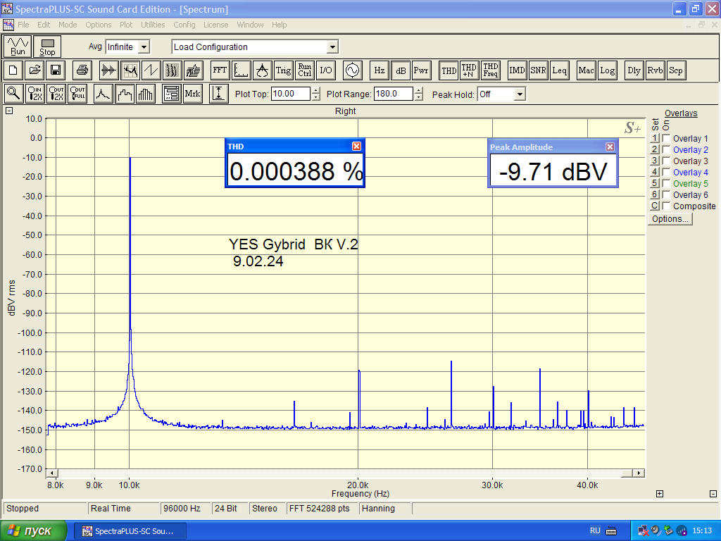

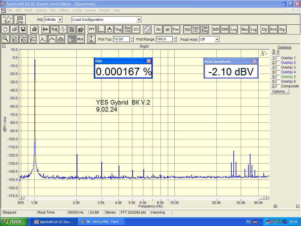

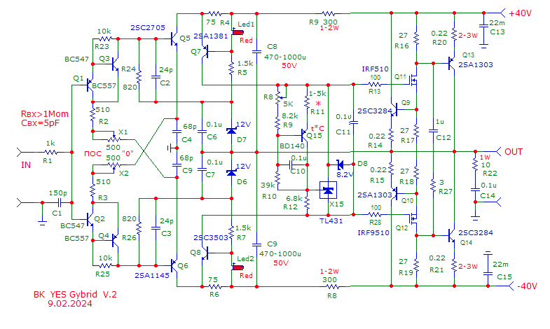

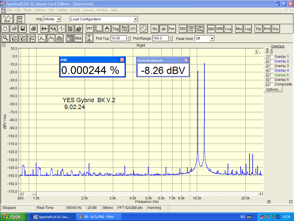

    Приветствую , Всех!
    Практически закончил отработку окончательной версии ВК V.2 .
    Макет сейчас по такой схеме :
Название:	Схема ВК V.2.png
    и сделанные сегодня картинки :
Название:	ВК- 10кГц.PNG
Название:	ВК- 10+11кГц.PNG
    Далее окончательная стыковка УН + ВК .

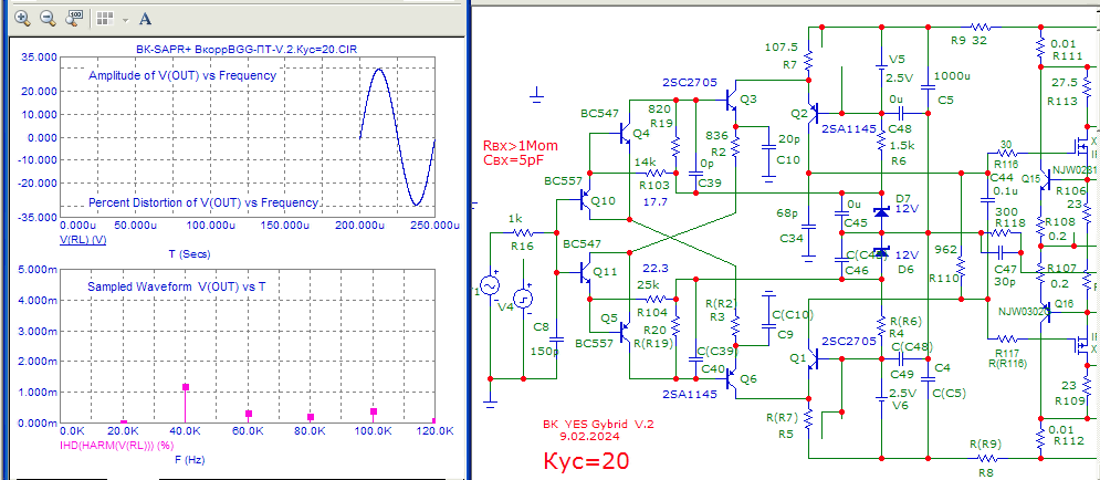

    Цитата Сообщение от Alex Ground Посмотреть сообщение
    По сложности, похоже на целый усилитель
    Так и есть, тут глубина ООС не ниже, а то и выше многих полноценных усилителей, по сути полноценный усилитель которому Ку задан 1
    Да , если добавить в схему делитель ОС , получаем полноценный усилитель с Кус = 20 :
  11. #210
    Старый знакомый Аватар для mart
    12.01.2019
    603
    По умолчанию Re: YES Gybrid
    Круто! Большинство решений УМ не могут работать с Кус=1. Поделитесь моделькой?

    Геннадий, подскажите : резюки в стоках истоках q11, q12 также по 2-3 Вт? И ещё вопрос, об заменах наверное рано ещё.. Но 2SA...,2SC... Пока особо не вижу в продаже..Можете что то ещё порекомендовать?
  13. #212
    Аватар для Геннадий3
    04.11.2009
    76
    2,471
    Резисторы по 27 ом - 0.25w . Транзисторы самые распространенные - SC5200 / SA1943 .

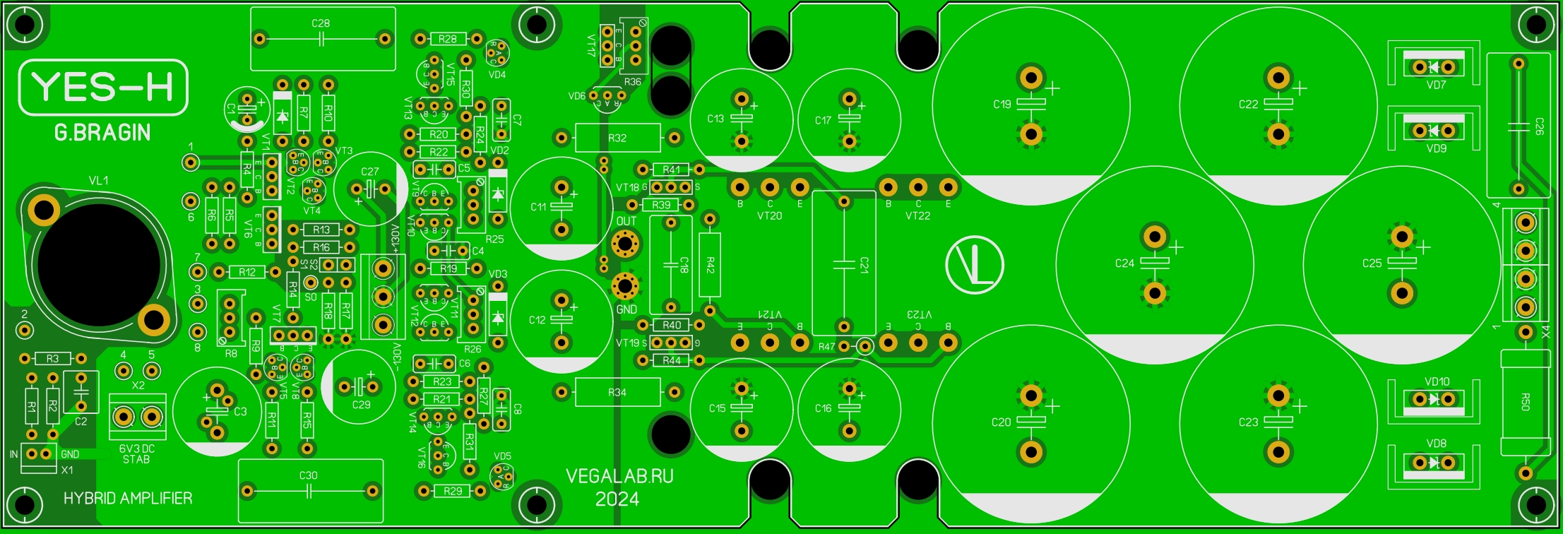

    Геннадий3, Геннадий Георгиевич, можно ли заменить 2 последовательно включенных резистора R17,R18 на один 51-56 Ом? И еще вопрос - на какое напряжение электролит 470 мкФ в цепи регулировки баланса катодов?
    ---------- Сообщение добавлено 12:16 ---------- Предыдущее сообщение было 12:07 ----------
    Плату рисую "старообрядческую" С использованием в основном выводных элементов, за редким исключением. В эмиттерах выходников - СМД резисторы 2512 по 4 штуки 1 Ом параллельно. Евгений Букварёв использует такие в своих усилителях, а почему нам нельзя? Актуальную схему в более удобном для чтения формате выложу чуть позже, а с платой подумаю что делать.
    ---------- Сообщение добавлено 12:45 ---------- Предыдущее сообщение было 12:16 ----------
    Текущая версия ПП во вложении.
Название:	YES Hybrid top view.JPG
  16. #215
    04.11.2009
    76
    2,471
    Владимир , приветствую !
    Как всегда оперативно , благодарю .
    R17,R18 - лучше оставить два (будет возможность их среднюю точку соединить с выходом ).
    Электролит в катодах на напряжение 16V . В схеме УНа конденсаторы по +/- 130V - электролиты 10-22uF на 160V .
    Одобряю .
    Все отлично , но нужно подправить в соответствии с окончательной схемой ВК - #206 .
    Володя , ПП правь с учётом возможности установки транзисторов 2SC5200/2SA1943
    Последний раз редактировалось Геннадий3; 10.02.2024 в 17:44.

    ---------- Сообщение добавлено 20:46 ---------- Предыдущее сообщение было 17:09 ----------
    Геннадий3, подскажи, нужно ли 9 ногу у лампы (экран) цеплять на землю?
  18. #217
    04.11.2009
    76
    2,471
    Да , 9-ю ножку соедини с землёй .

    Спасибо. В процессе.
    Цитата Сообщение от Максим Чурбанов Посмотреть сообщение
    всегда вроде использовали два диодных моста.. Сейчас чего реши пойти на экономию?
    Не всегда 2 моста лучше, чем один. (Да и времена тяжёлые, 4 диода экономим - уже хорошо! )
    Когда я смд мощные нарисовал , всё чет накинулись, типа нельзя))
    Были сомнения (хотя уже использовал СМД в эмиттерных резисторов), посмотрел проекты Е. Букварёва , сомнения рассеялись. Да, теоретически возможны случаи, когда выйдут из строя выходники, утащат за собой резисторы( и,возможно, много чего ещё). Практически - редкость. И вообще! Волков бояться - в лес не ходить.
    Прилагаю схему, по которой трассируется плата в более читабельном виде. Вроде всё правильно нарисовал. (Но это не точно.)
    Последний раз редактировалось LepekhinV; 11.02.2024 в 15:39.
