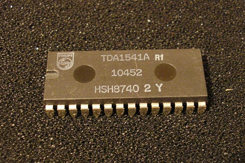

    Нашел у себя раритет - TDA1541A. Куплена очень давно, лет 10 назад, в не совсем надежном махазине. Собственно, это оригинал или нет? И были ли уже тогда перемаркированные микросхемы?
    Маркировка немного отличается от тех, что мелькают на форуме сейчас.
    Корпус аккуратный, покрытие выводов если и луженое, то перед вырубкой из листа, а не после, блестящее. На обратной стороне два блестящих круглых углубления, без каких либо букв или цифр. "R1" (после tda1541a) отпечатано другой, более светлой краской. Ни спиртом ни ацетоном ничего не смывается.
    ЗЫ. Что значит TDA1541A "R1"?
    R1 Самьій низкий грейд.
    TDA1541A/S2 TDA1541A/S1 TDA1541A TDA1541A/R1
    Typ. THD + N at full-scale at 0 dB -97 dB -95 dB -95 dB -95 dB
    Typ. THD + N at -60 dB -47 dB -47 dB -42 dB -43 dB
  19. #218
    13.05.2006
    Estonia
    1,645
    По умолчанию Re: Фуфло?
    То есть получается это практически тоже, что и без "R1"?
    ну почти:
    2. Selections have been made with respect to the maximum differential linearity error (EdL):
    TDA1541A/N2 bit 1-16 EdL < 1 LSB
    TDA1541A/N2/R1 bit 1-16 EdL < 2 LSB
    TDA1541A/N2/S1 bit 1-7 EdL < 0.5 LSB
    bit 8-15 EdL < 1 LSB
    bit 16 EdL < 0.75 LSB
