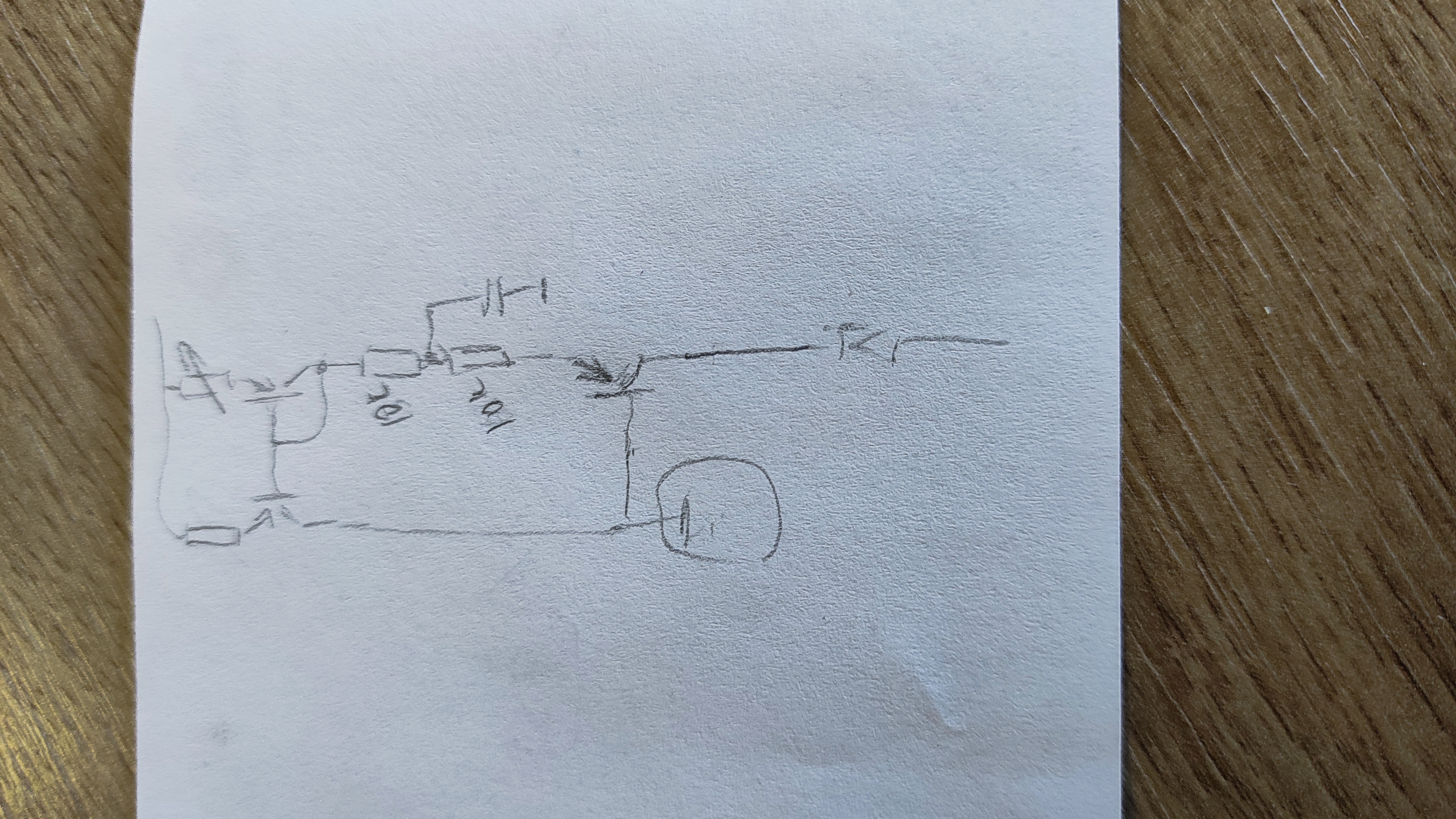

    Есть мысль на счёт снижения усиления по постоянному току, буду за ПК проверю в модели

    Промоделировать термодрейф режимов такой схемы - уже будет видно много интересного
    Так это не только при деградации - при большом усилении каскада на DC ( и отсутствии ООС на DC ) такие дрейфы напряжения на аноде могут быть даже просто при изменении температуры в комнате , ну или сетевого напряжения - потому что даже если анодное питание стабилизировано , то накал обычно нет - нагрев катода ведь тоже влияет на крутизну лампы , это же понятно ....
    Спасибо за четкое и аргументированное указание на этот недостаток!
    Для исходной схемы замерил Ку по постоянному току, он соответствует величине порядка 220-270раз.
    Решение найдено следующее, введение местной ООС по постоянному току. "Цена" вопроса дополнительные 2 резистора, транзистор 5401 и конденсатор 10мкФ 100в
    В симуляции ведет себя адекватно, Ку по постоянному току снизился до 30 раз. Что соответствует аналогичному каскаду с резистивной нагрузкой.
    МодельSOUZ-50mod.cir

    Интересные результаты! А не прикрепите , пожалуйста, модель? Гальваническая связь с нагрузкой несколько смущает, что происходит на выходе при запуске усилителя по мере прогрева ламп? Не будет ли уплывать постоянное напряжение на выходе со временем?
