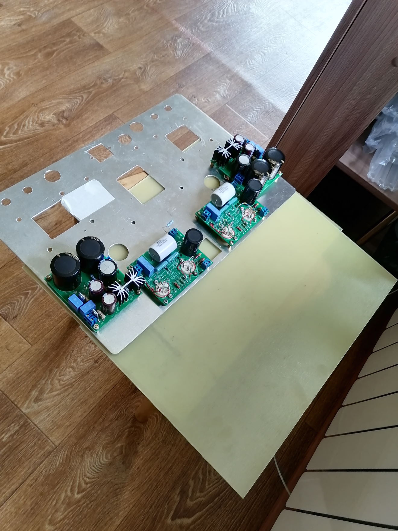

    Цитата Сообщение от Michael Mck Посмотреть сообщение

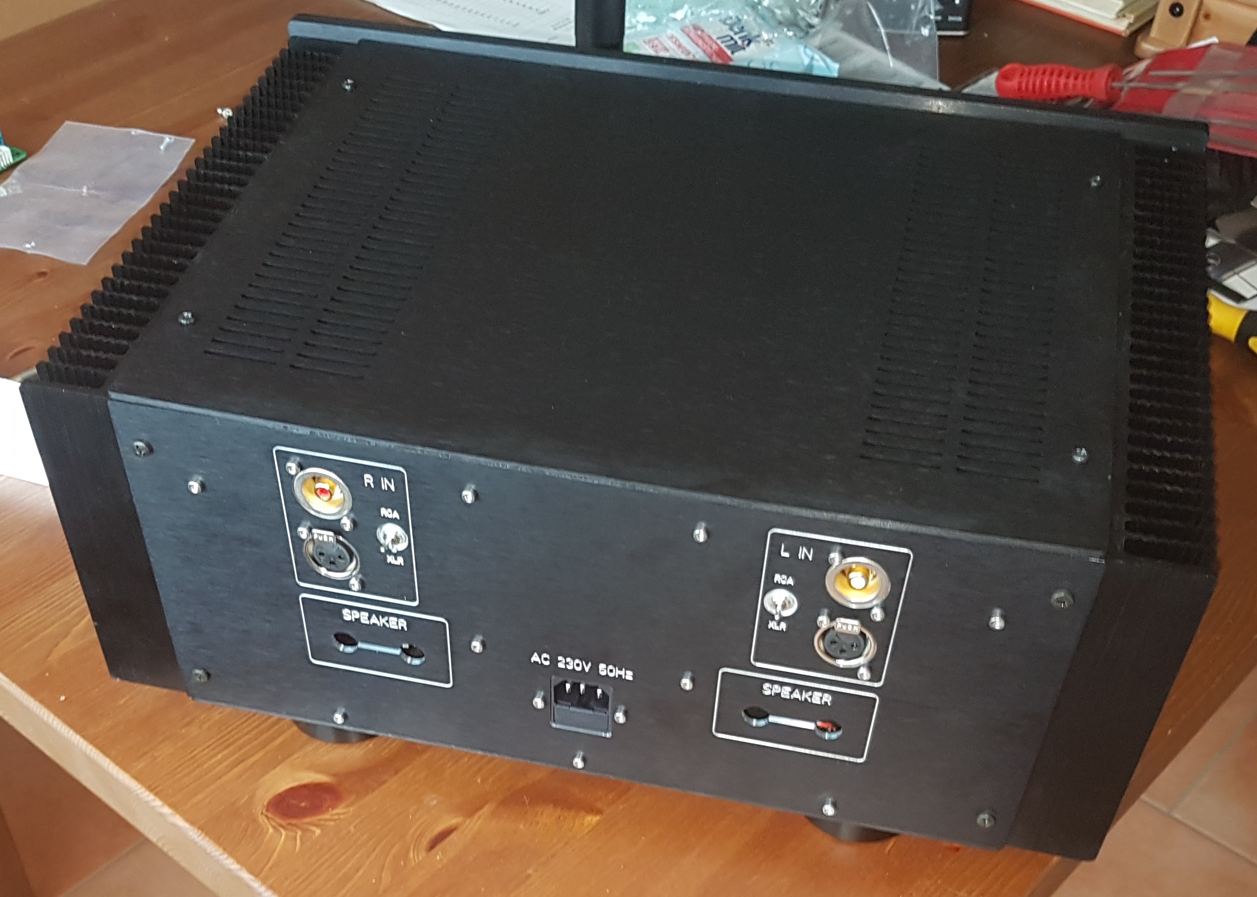

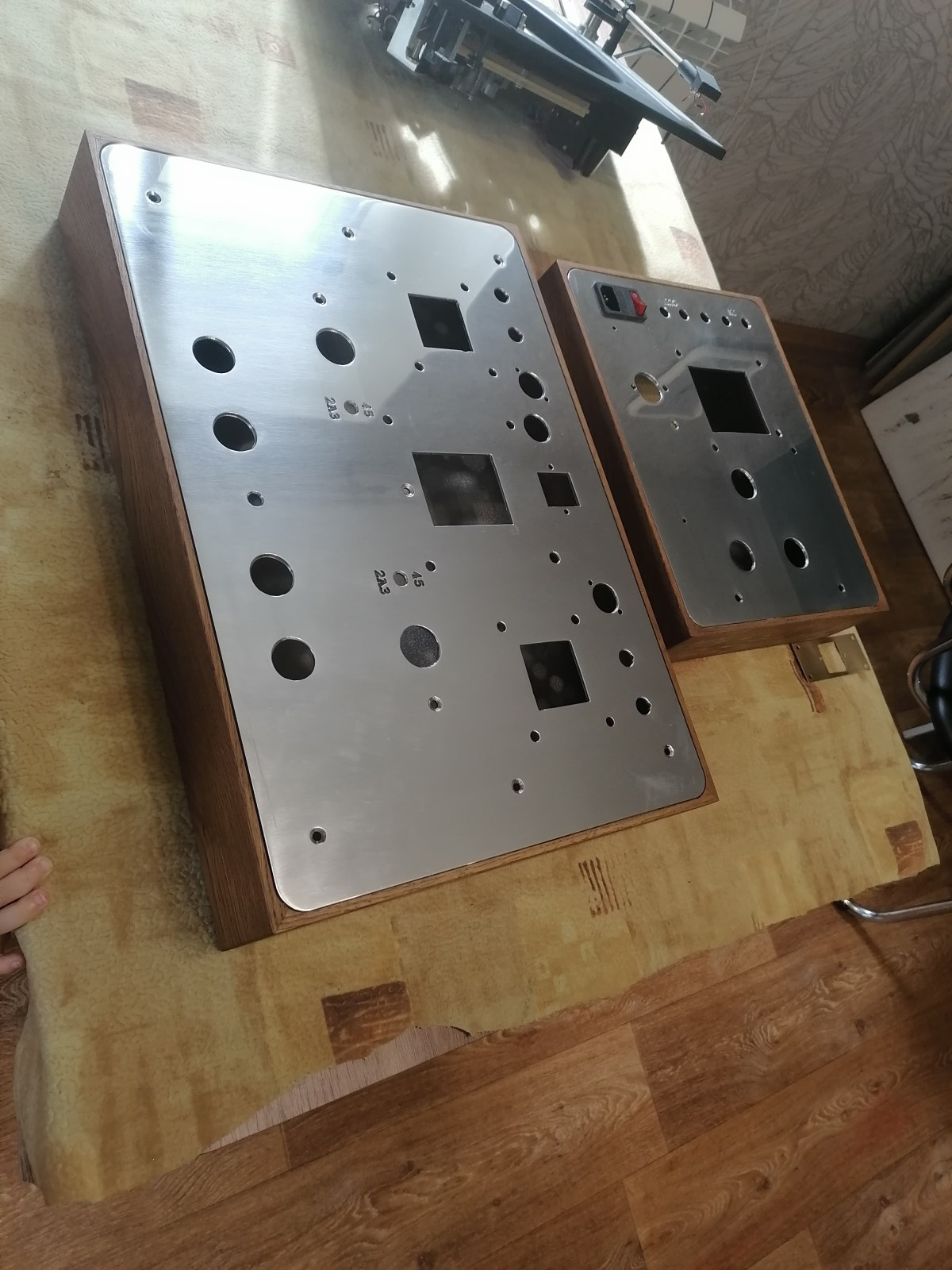

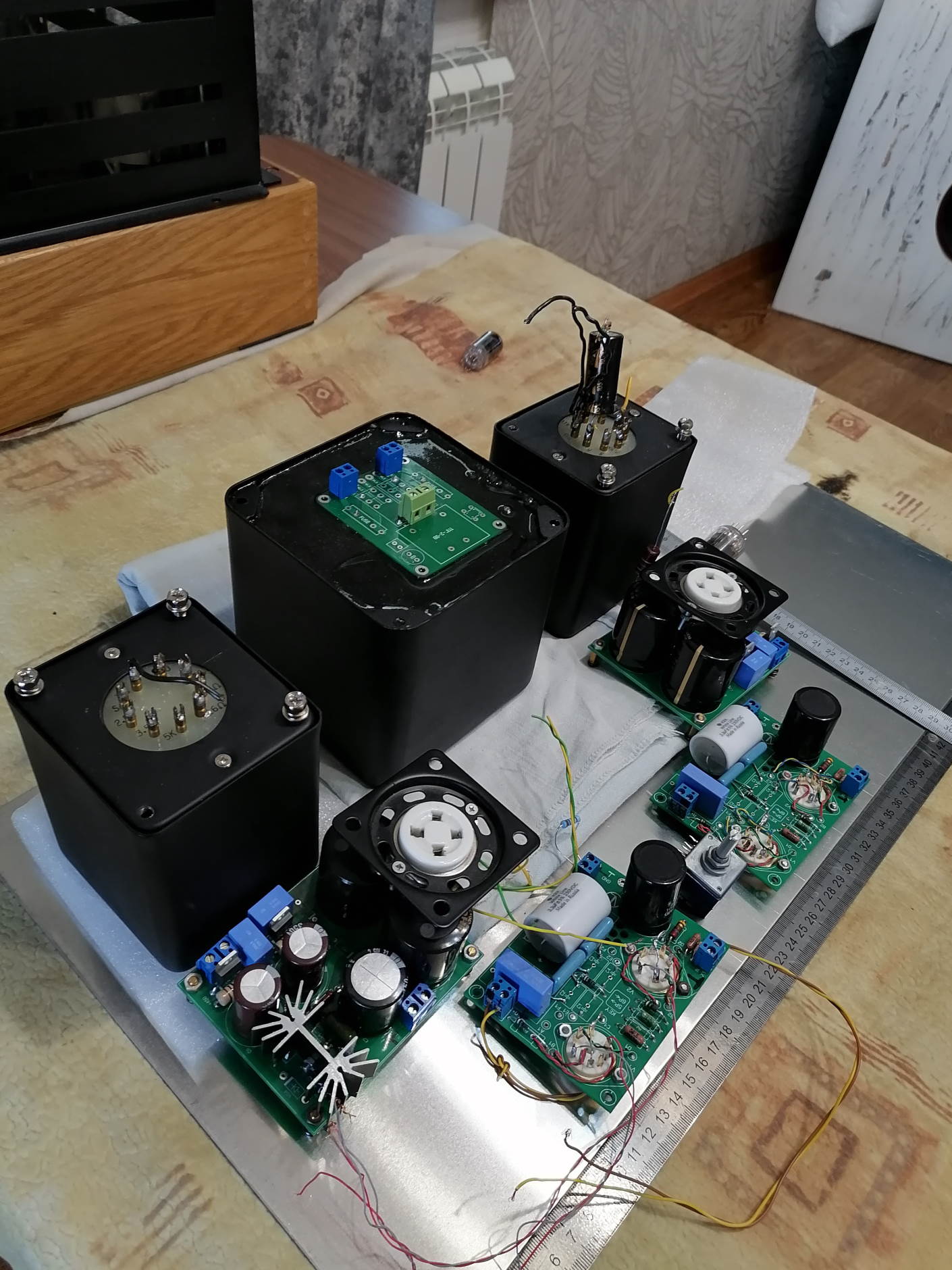

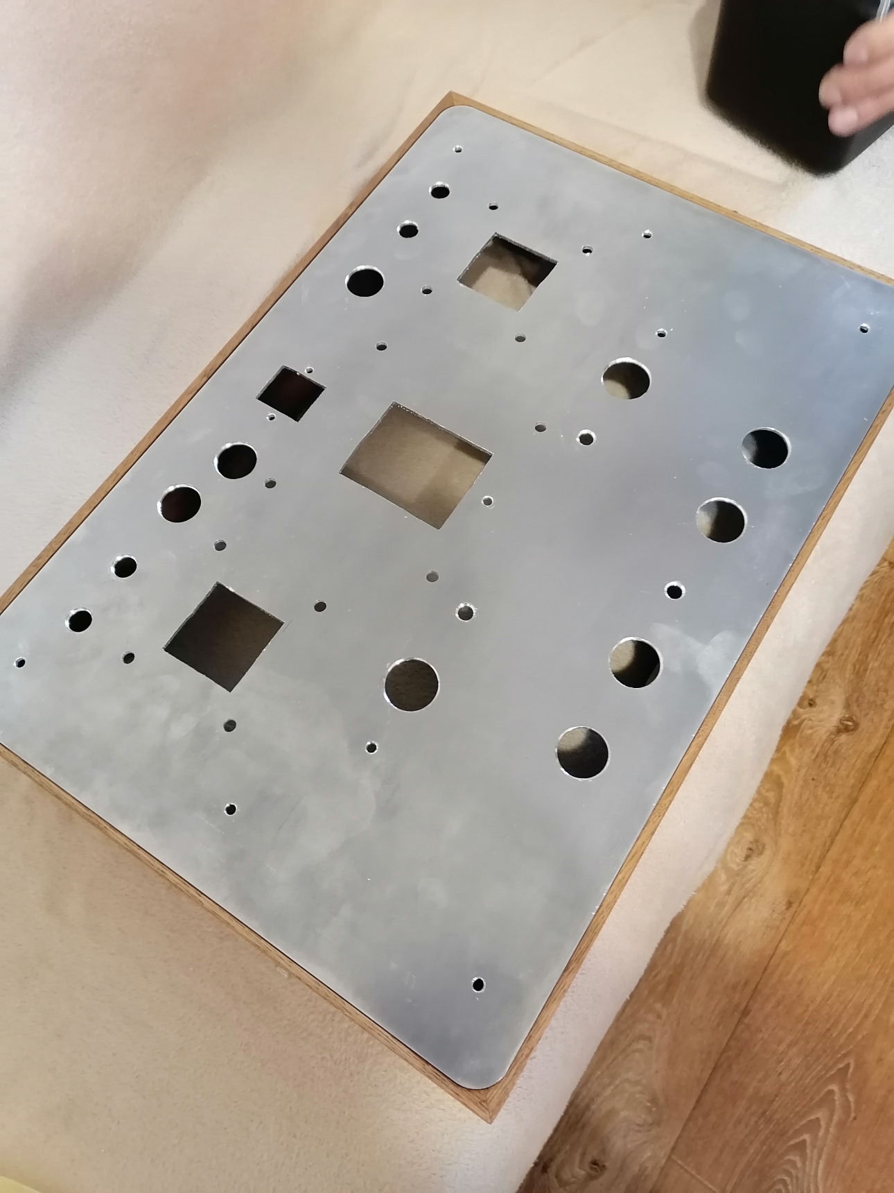

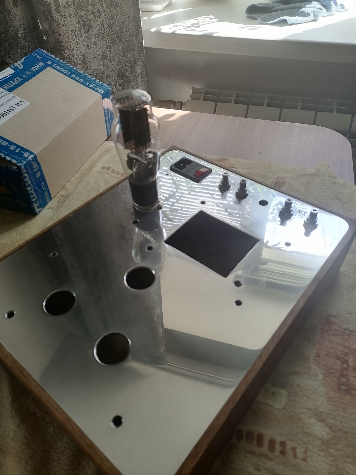

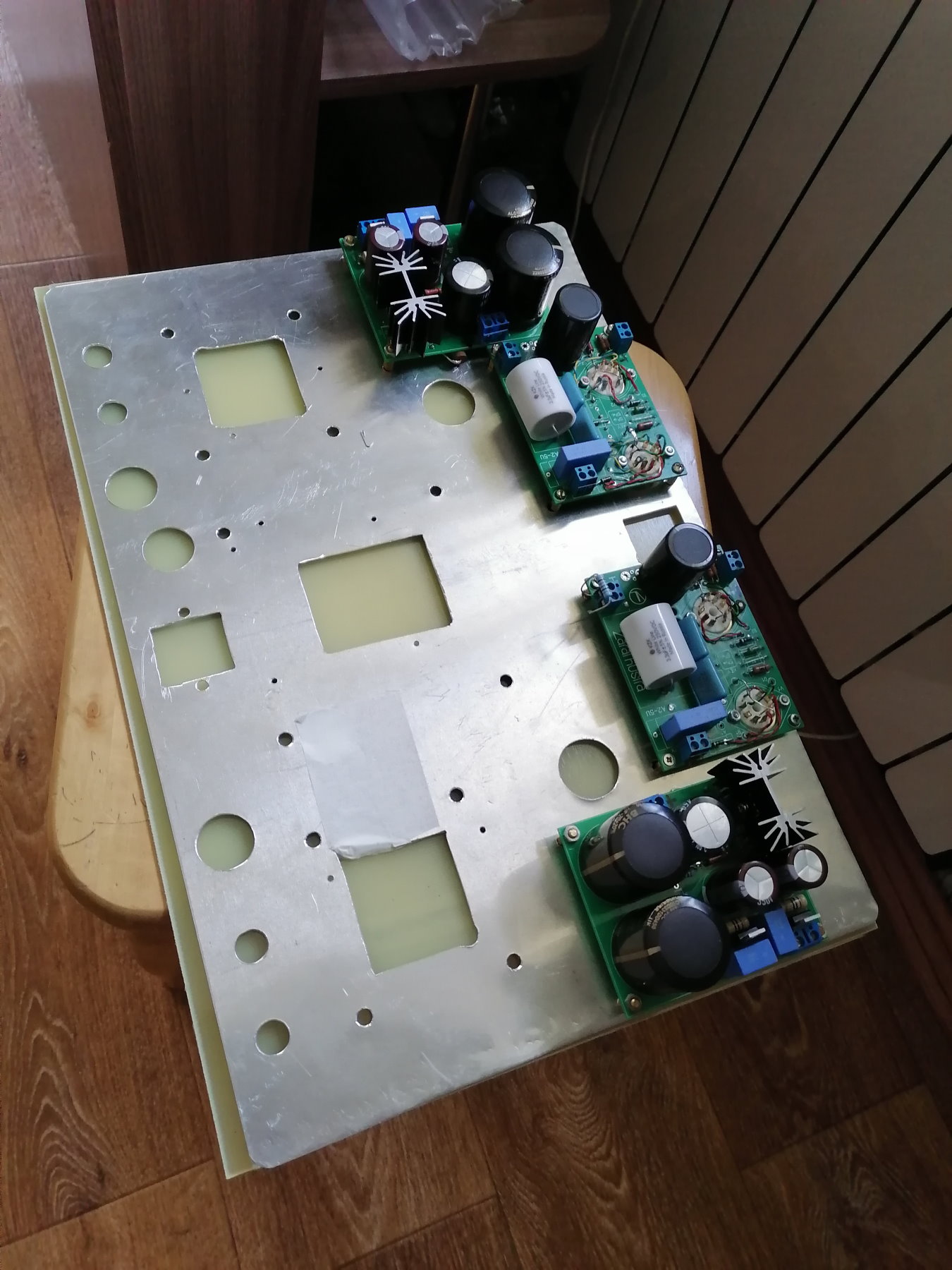

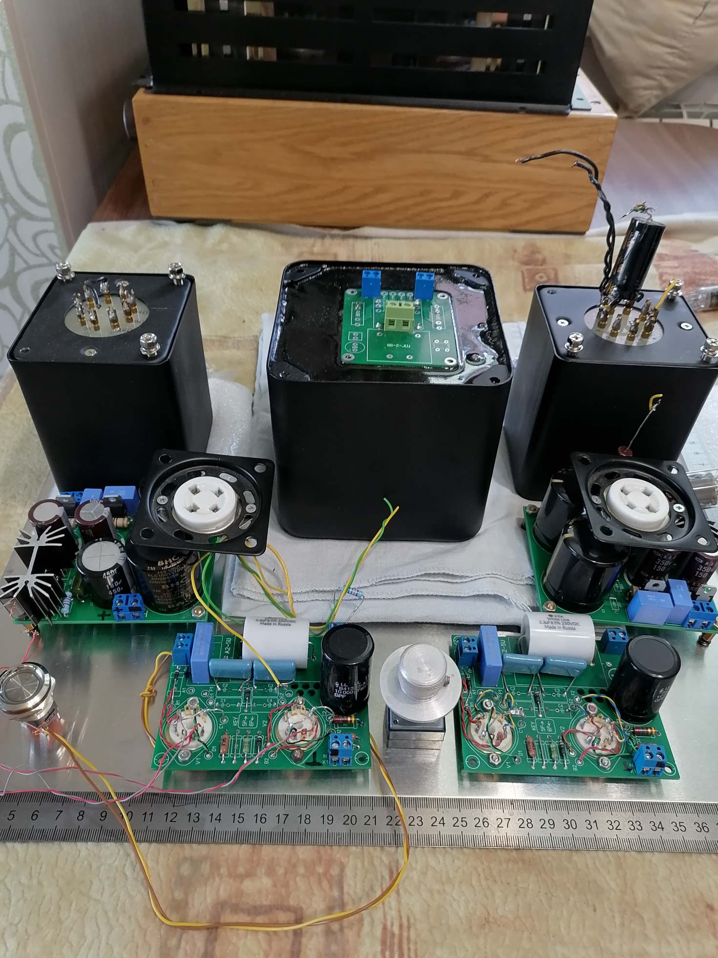

    Без ошибок, к сожалению, не обойтись. Надо делать макет. Вырезать из картона "платы", смотреть высоту и пр., прикладывать, двигать, или в соответствующей программе. Мне помогали шаблончики.
    Да по хорошему нужно макетирование и шаблоны,но все равно в итоге можно "пролететь" с размерами.
    ---------- Сообщение добавлено 20:46 ---------- Предыдущее сообщение было 20:41 ----------
    И в домашних условиях по времени и работе ручками и напильником на коленке возни очень много.

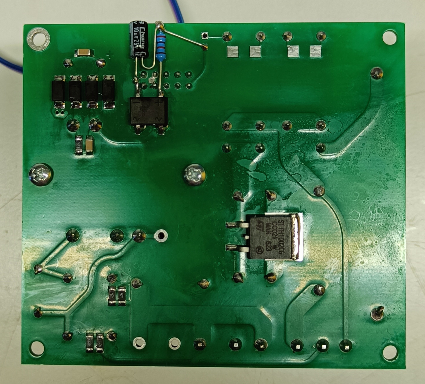

    Обычная тактовая кнопка на питании. Только что проверил.
    Вы схему включения проверьте. И заодно - как эта кнопка, в отличии от остальных подключена к плате контроллера.
    И не тактовая она, а на микропереключателе - я только что чинил стиралку. Разберите - удивитесь!
    Вот такую схему я б рекомендовал в УНЧ.

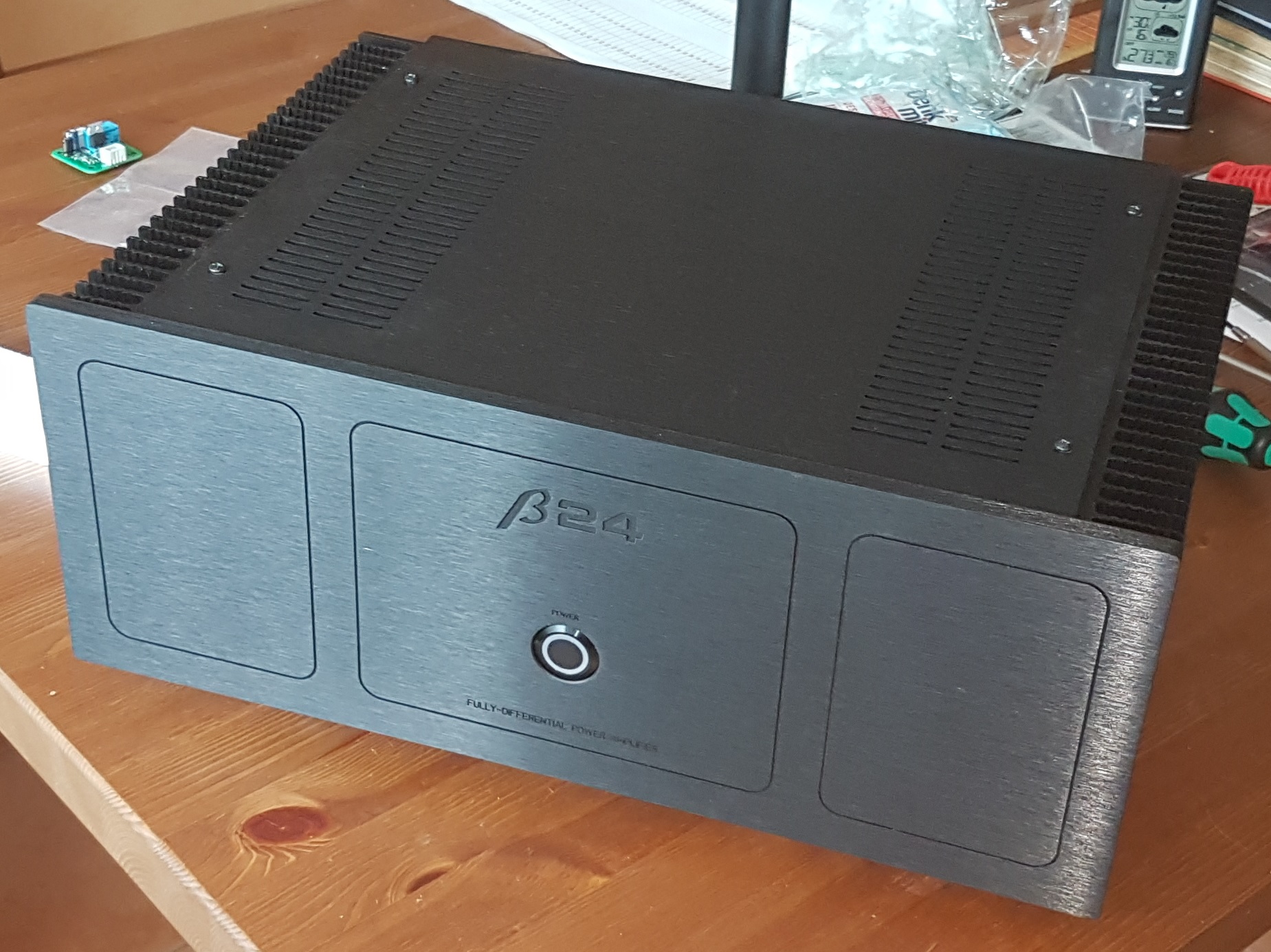

    Цитата Сообщение от Soundman84 Посмотреть сообщение
    Возможно ли услышать немного теории как собственно выбрать корпус и не ошибиться с размерами? У меня такое уже было - еле продал потом. Вот заканчиваю очередной проект для себя, примерно размеры представляю, а какие "пограничные размеры" брать для свободы пространства чтобы не пришлось переживать что не влазит плата или места мало?
    выше уже посоветовали: просто вырезать макеты плат из листочков и примерно прикинуть

    А схема есть?
    https://mastercrim.ru/publ/stiralnye...pompy/8-1-0-24
    Кнопка включения - SB1.
    В отжатом положении через оптрон идет контроль наличия сетевого напряжения.
    Реле включения К2. При исчезновении напряжения или при нажатии SB1 если девайс работал, то он отключается.
    При нажатии SB1 если девайс не работал, то замыкающие контакты подают сетевое питание на блок питания, после чего контроллер включает реле К2.
    Алгоритм отключения там разветвленный, может выключиться по окончании программы, по аварии на компонентах, по механическим проблемам и т.д.и т.п.

    как вам по звуку beta24? Наушники на ней слушаете?
    Очень даже! Только акустика.
    ---------- Сообщение добавлено 16:59 ---------- Предыдущее сообщение было 16:58 ----------
    Как уже сказали - моделирование/макетирование в том или ином виде. Я в спринте рисовал виды сверху, зная внутренние размеры корпуса и размеры плат.

    На досуге посмотрю, какая именно у меня модель стиралки. Тактильно нажатие ощущается как от классической тактовой кнопки.
    Андрей
  9. #209
    09.05.2018
    Voronezh
    4,714
    По умолчанию Re: Наши корпуса: усилители, ЦАПы и т.д.
    Микрик там. Размера нашего МП1-1.
    сложно представить сколько это времени занимает

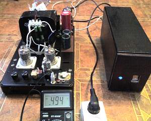

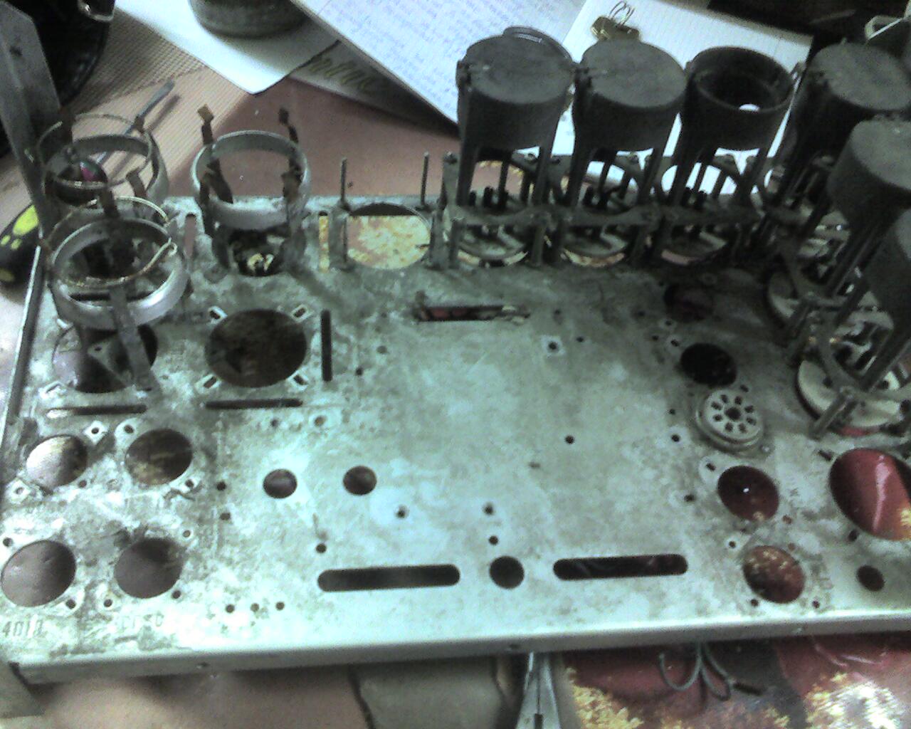

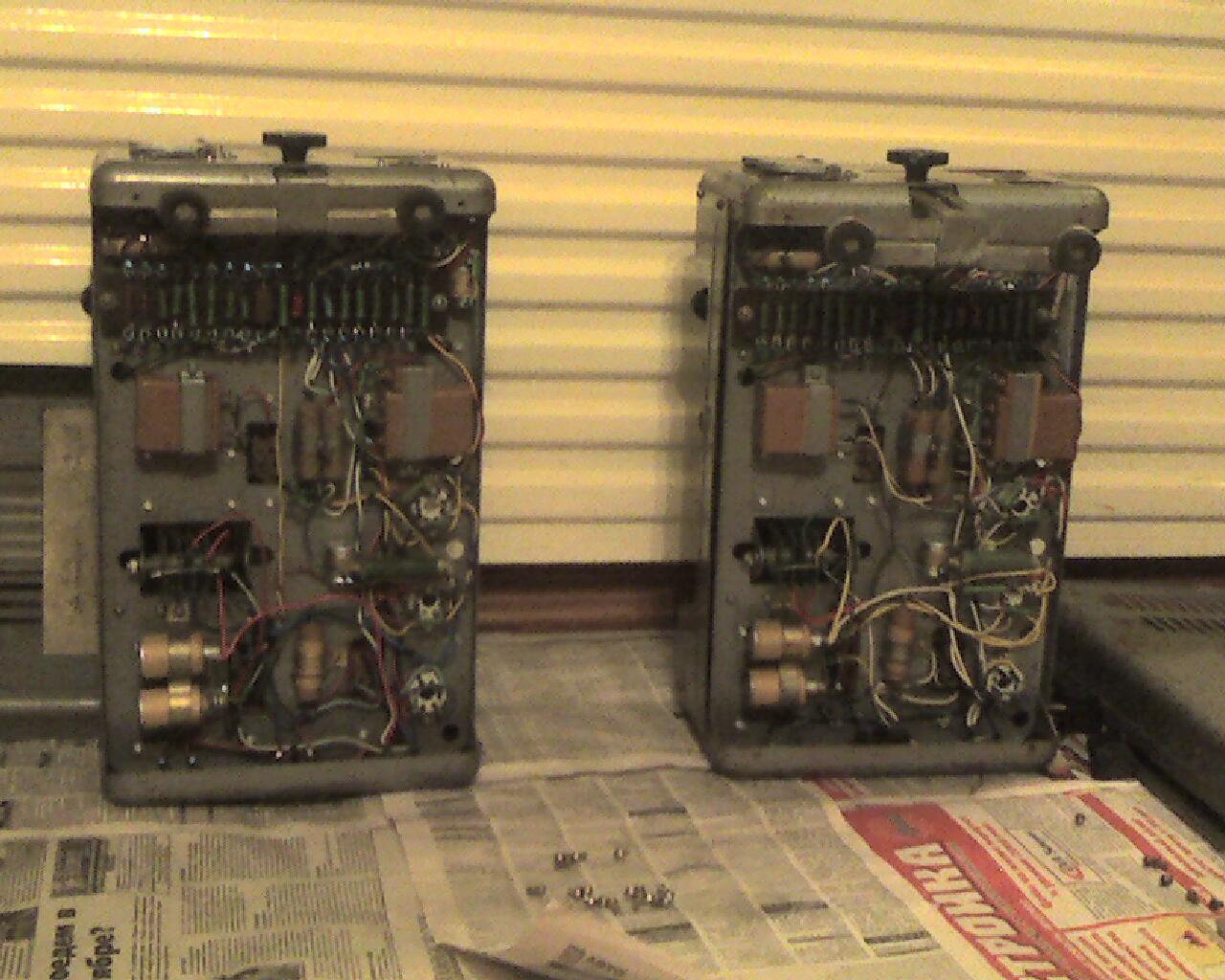

    07.01.2010
    г.Кемерово
    2,640

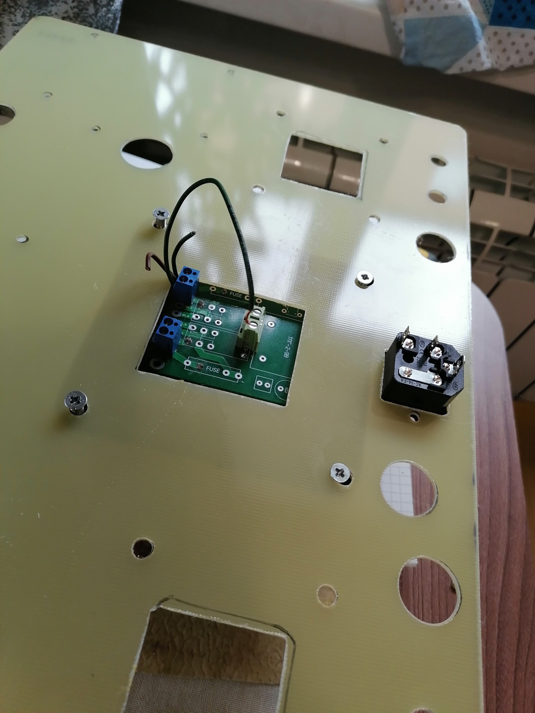

    Я когда давно..самые первые по полгода чистил от ржавчины,пилил ..шлифовал,красил в печке.И только гораздо позже дошло,чтобы не тратить зря бесценное время проще иногда взять,что то готовое.. Хотя и не всегда получается-тогда ручками.

    Подумал сплагиатить идею и покрасить твз.
    Обдувались с баллончика или окунались в ванночку с краской?

    VladimirV, да, Вы были правы. В моей модели именно микрик. Тактильно очень хорошо работает, применить в аппаратуре точно не грех
    Гуглится "герметичный микрик".
    Андрей

    Рекомендую сначала задуть белым антигравием а потом сверху его в нухный цвет. Антигравий дает фактуру и немного толщины покрытия.
