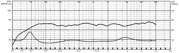

    предупреждал ТС о проблеме баса у визатоновских китов.
    там и по графикам супер бас у STARLET не обещали
    Да и как можно много ждать от одинокой 8-дюймовки
    ФИ там похоже настроен около 30 Гц, но в чём смысл такой низкой настройки я не пойму. Что есть ФИ, что его нету. Всё равно отдача на 30 уже никакая.

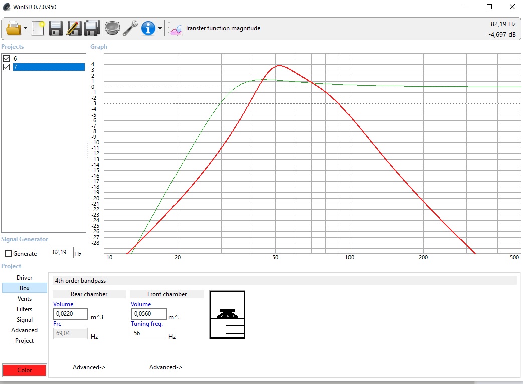

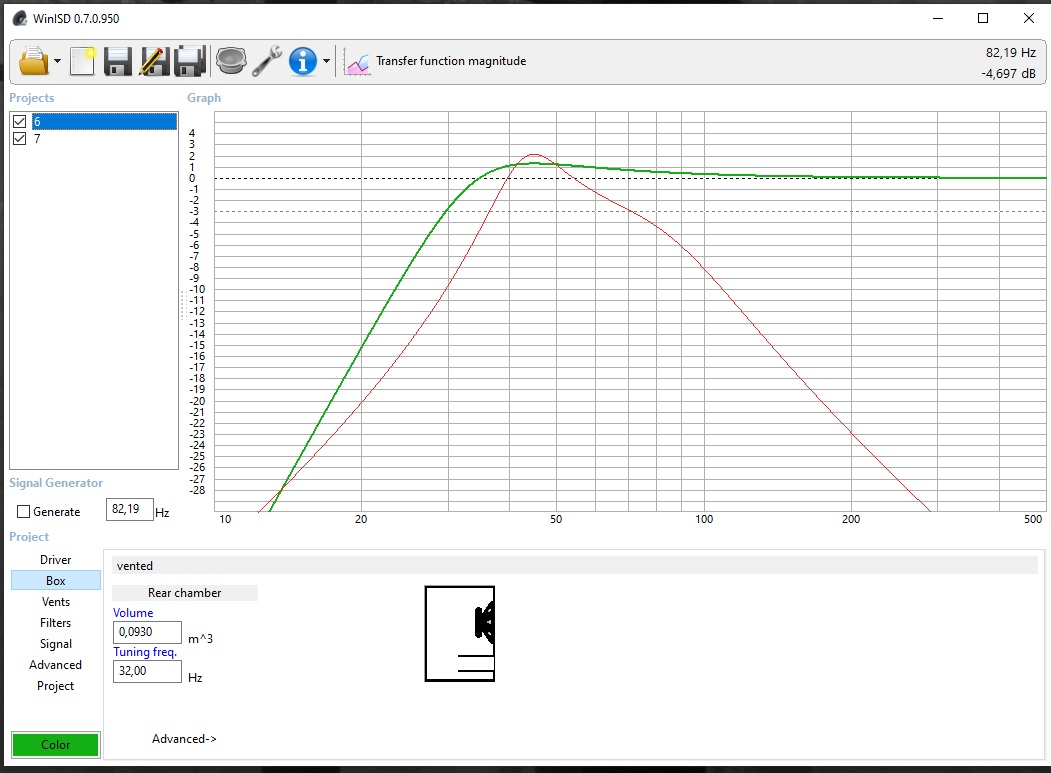

    Симуляцию по первому можете продемонстрировать? А также описать ожидаемый результат, и средства его достижения.
    winisd пытаюсь освоить
    Последний раз редактировалось E_I_A; 28.04.2023 в 20:34.

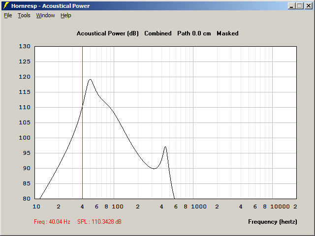

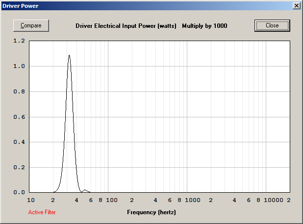

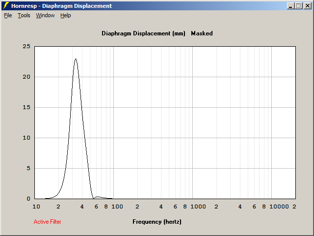

    Цитата Сообщение от E_I_A Посмотреть сообщение
    Респ. Надо напрячься.
    Исследуем 40гц (вообще, это частотный норматив 8-10" трехполоски, а не саба).
    110дб это негласно то, что должно по минимуму даваться с метра .
    Закрытый ящик, чисто прямое излучение, как самый расточительный по ходу вариант, поэтому будет точкой отсчета.

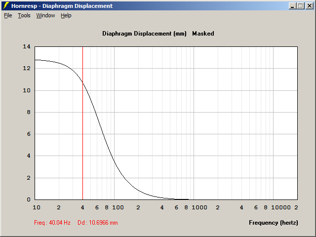

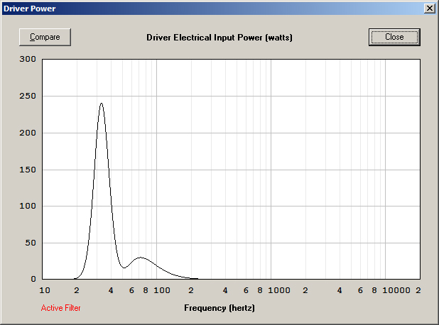

Название:	Closed on 110 spl.jpg
Название:	Closed on 110 xd.jpg
Название:	Closed on 110 pwr.jpg

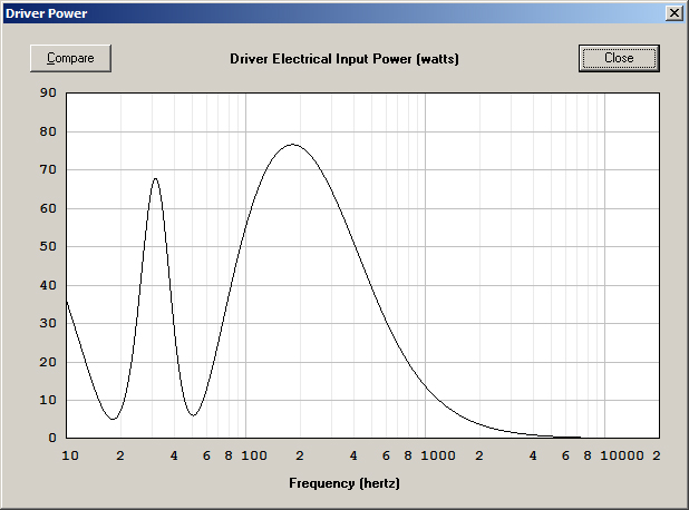

    Фазоинвертор.
Название:	Bassreflex on 110 spl.jpg
Название:	Bassreflex on 110db xd.jpg
Название:	Bassreflex on 110db pwr .jpg

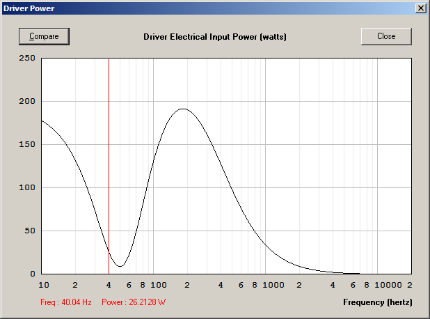

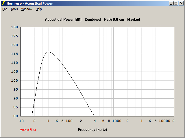

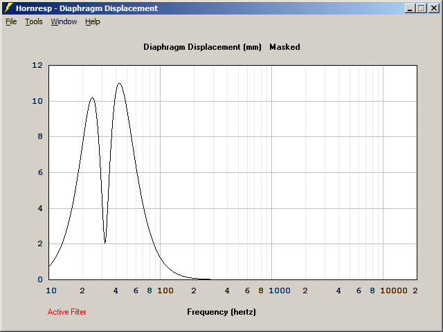

    БП4.
Название:	Bandpass type 4 on 110db spl .jpg
Название:	Bandpass type 4 on 110db xd .jpg
Название:	Bandpass type 4 on 110db pwr.jpg
    Посмотрим на предельную производительность в полосе 30-40гц.
    Как-то отфильтрованный ФИ на оверхаге (11мм). Уровень 40гц 116дб, 30гц 111дб.
Название:	Bassreflex on overhag filtered spl.jpg
Название:	Bassreflex on overhag filtered xd.jpg
Название:	Bassreflex on overhag filtered pwr.jpg
    Как-то отфильтрованный ПБ4 с примерно такими же уровнями.
Название:	Bandpass type 4 on 116db 30hz -6db SPL.jpg
Название:	Bandpass type 4 on 116db 30hz -6db xd.jpg
Название:	Bandpass type 4 on 116db 30hz -6db pwr.jpg
