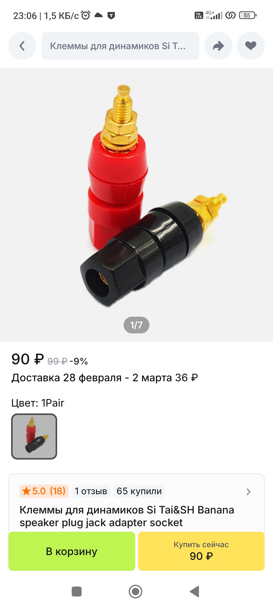

    В Аудиомании купил Audiocore LCO 534 gold точно такие у меня стоят в ZD-50.
    А чем это хуже? :

    Могу ошибиться, но скорее всего гайки и лепесток контакта магнитные, плюс покрытие не золото.

    Ну так эти с Али. а в Аудиомании покупать те же самые Китайские в 3-5раз дороже гораздо проще"если не дружить с головой".

    Эти не знаю, если с алиэкспресс, тогда из принципа не покупаю подобные детали там. На форуме уже писали о подделках не раз. В аудиомании хоть можно прочитать отзывы от других покупателей.

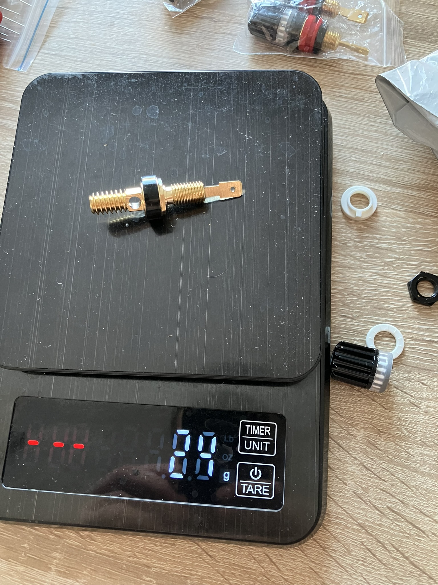

    Ребят, ну как так можно? Купил терминалы по ссылке. Магнитом магнитятся, под надфилем серебристый. Ни медью, ни латунью это быть не может. Никак.

    Заказал терминалы, которые бары... прода... ван кондеров и тюнинга акустики хотел впарить за 4к/2шт, как латунные. Магнитится, но хотя бы не прилипает. Надфилем не проходился. Но что интересно — обкаканные в отзывах как магнитные терминалы с карбоновым барашком магнитятся в точно той же степени, а удельно по весу еще не понятно, кто тяжелее... Покрытие оттенком разное при этом. Уже не знаю, что и где брать... Везде суть одинаковое. Мне даже китайцы в личку пишут, что всё немного магнитится, что позолочено, т.к. позолота не на голую медь/латунь наносится, а на никель (для тех, кто в теме, это боянный факт). Но хотя б произошел скачок в плане честности...

    Проверяется обычным магнитом из автомобильного набора... это не неодим из HDD.
    Подчеркну, что я не докапываюсь до гаек, меня волновал только сердечник.

    Это силумин крашенный. На фото видно же, что штамповка. В руках - держал. В отзывах человек пишет-же, что очень легкие и на спиле белый металл.

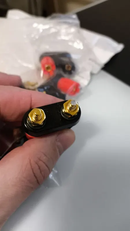

    Когда здесь увидел ссылку а них. В городе взял аналогичные (в "хлам типа Бригов самое то" ). магнитятся только гроверные шайбы и гайки.Сама шпилька не магнитная..

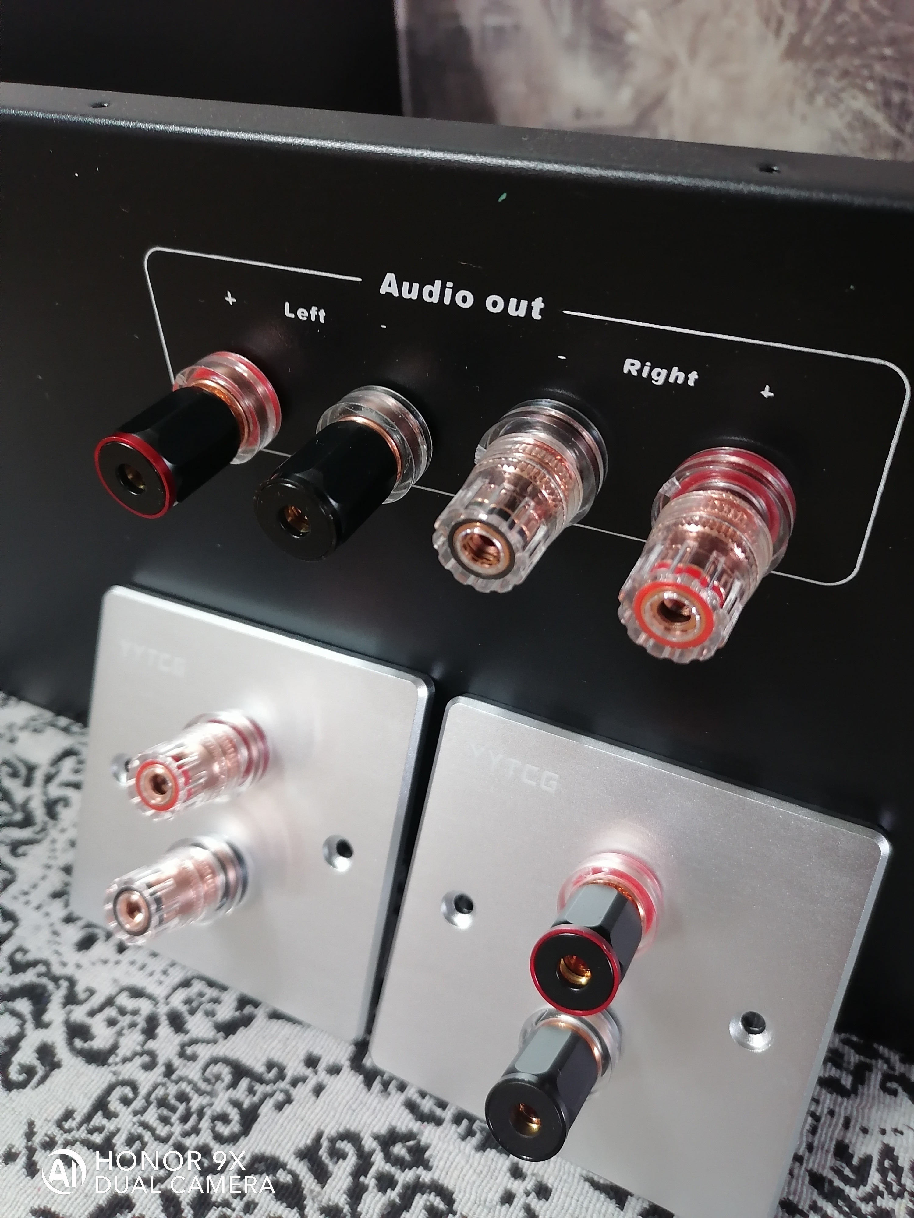

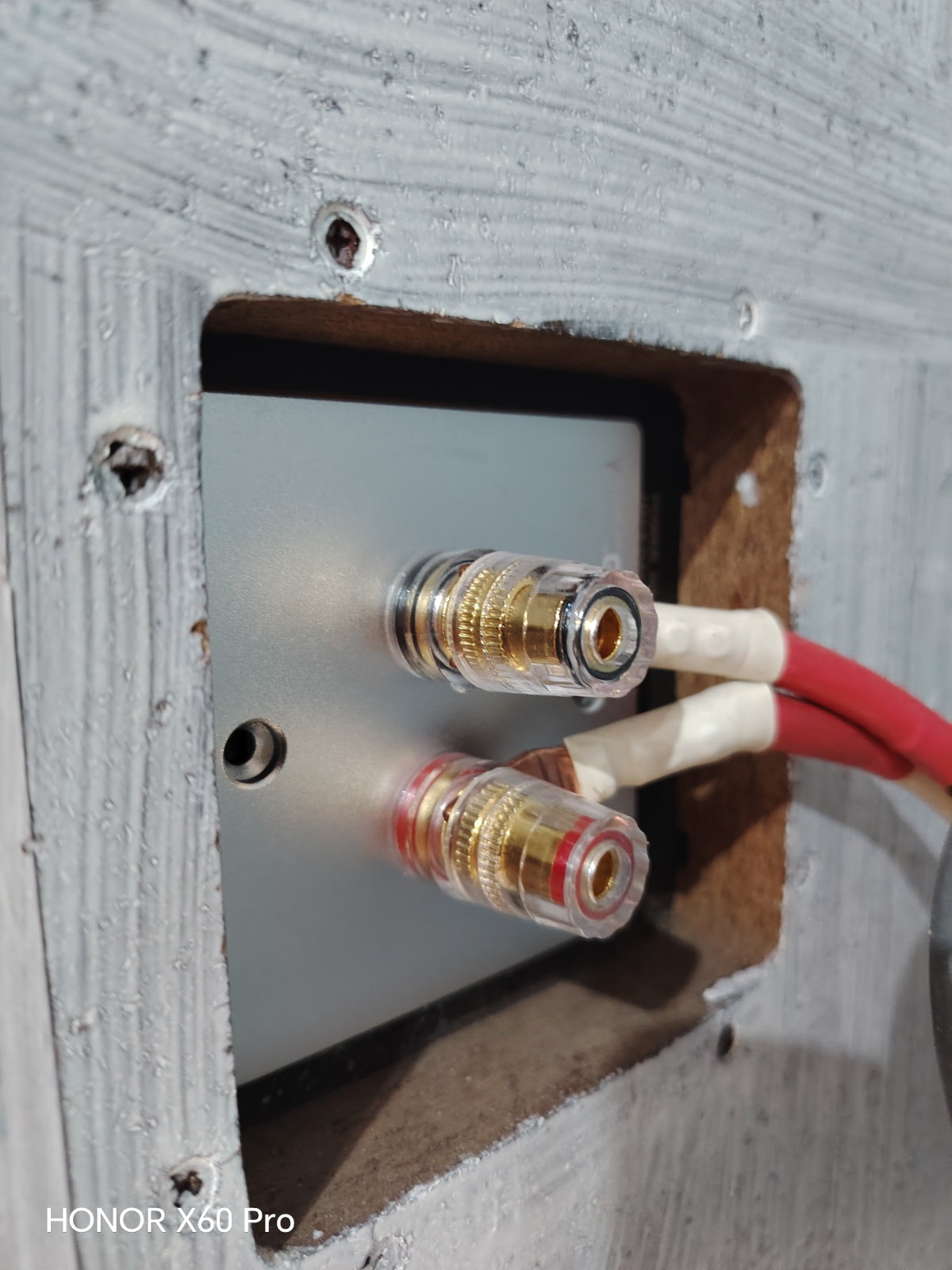

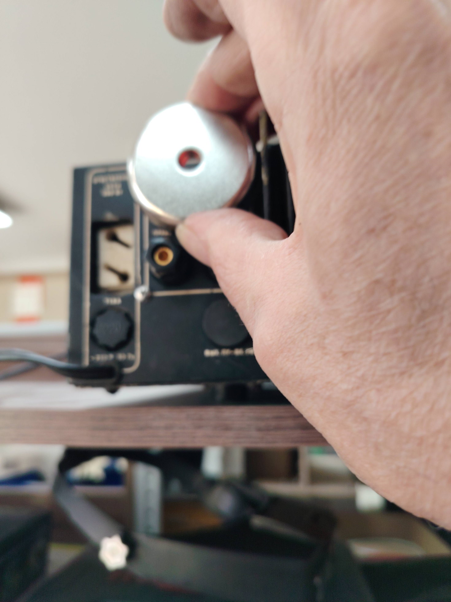

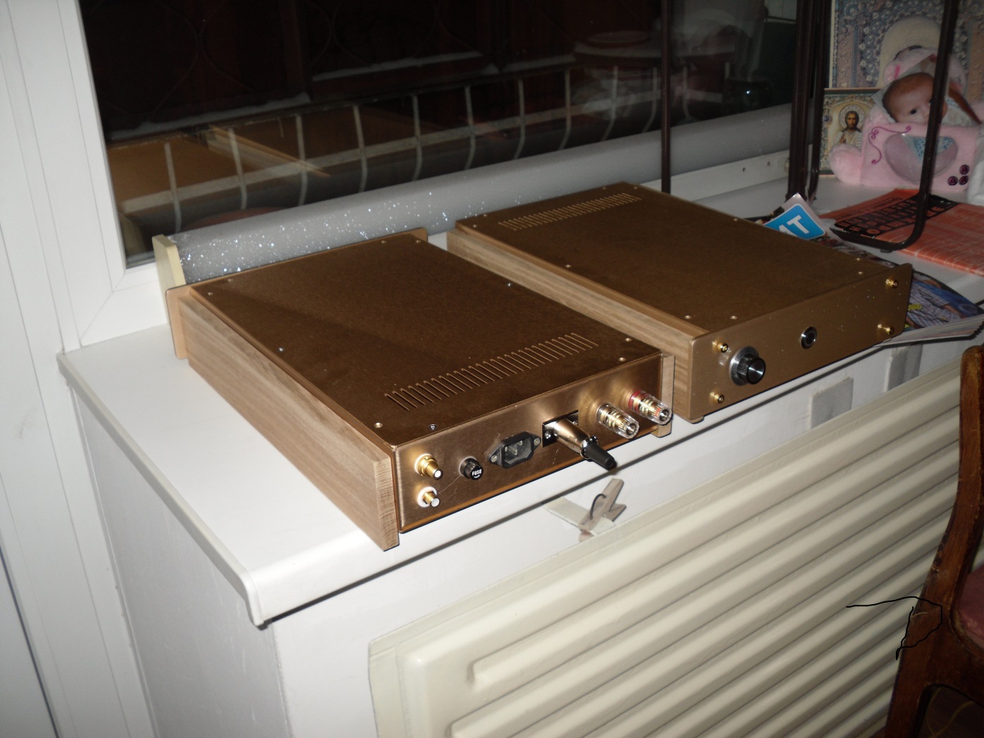

    Насколько помню. Нет. А чем с карбоновыми не нравятся.На сильные магниты практически не реагируют. И поверьте мне -Терминалы не самое важная часть(конечно не считая откровенного хлама.) Китайские первый раз 12лет поставил в ламповые моноблоки.Они до сих пор в работе по России И Цена у них уже выросла в 5раз от продажной. В акустике лет 7=8 отлично работают. С очень дорогими фирменными те ми же WTB приходилось тоже иметь дело.

    На фото выше у меня сразу 4 магнита из них три неодимовых.и один из них слишком сильный И меня вполне устраивает качество терминалов. Вот на шпильки чисто медные "дрочить" ..или точить.. Когда пробуешь сам тогда понимаешь в мусорку это все!!!Без всяких сожалений.
