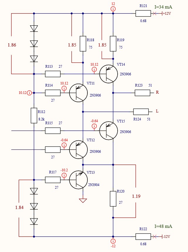

    Схема нарисована, глаз вырви.
    Повторил у автора
    а как правильнее, наверное один из диодов замкнуть в каждом плече? Больше ничего менять не надо?
    Ток то какой течёт?

    По умолчанию Re: Повторяем ЦАП Виктора Корсакова на AD1955
    Mishich, ток в положительном плече-33 мА; в отрицательном- 48 мА. Это только ток потребления буфера отдельно, замерил как падение напряжения на резисторах R121, R122
    ---------- Сообщение добавлено 22:30 ---------- Предыдущее сообщение было 12:42 ----------
    Нашел цитату Виктора из описания на ЦАП, вот что говорится про каскад I-U: Чтоб обеспечить необходимую амплитуду сигнального тока, ток покоя ЭП выбран сравнительно большим (~15-16 мА).
    Выходит, что ток покоя надо убавить ровно в два раза)
    С номиналами, указанным на схеме, ток ЭП и есть 15..16мА. Можете проверить, замеряя напряжение на 75 Ом резисторах.
    Замерил, все верно.
    ПС. Из текста автора мне было не очевидно, это ток через КАЖДЫЙ транзистор. Полагал, что 16 мА это ток покоя всего повторителя...
    ОК, с каскадом I-V вроде все норм. А как с каскадом вычитателя? Его карта ниже:Нажмите на изображение для увеличения.
    Все то же самое, схемы одинаковые. На 75 Ом резисторах должно быть по 1,2В примерно.
    Все ОК, на 75 Ом чуть более 1,2 В.
    А потребление разное по плечам это норм?
    Смотря на сколько разное, какая-то разница в этой схеме должна быть.
    Выходы повторителей работают со смещением по току. Точное значение надо считать по схеме.
    34 мА по +12; 48 мА по -12В. В посте 205 все нарисовал

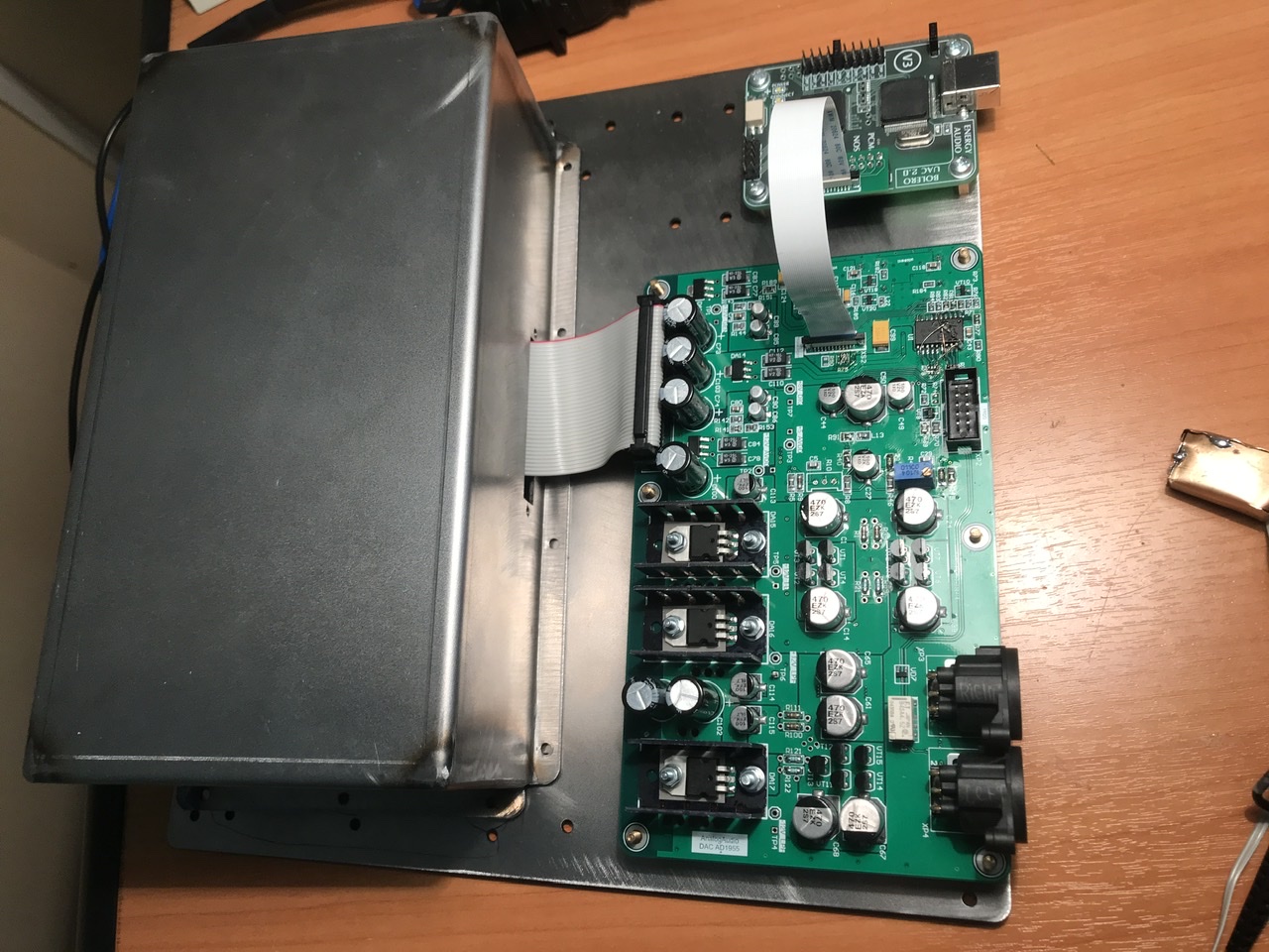

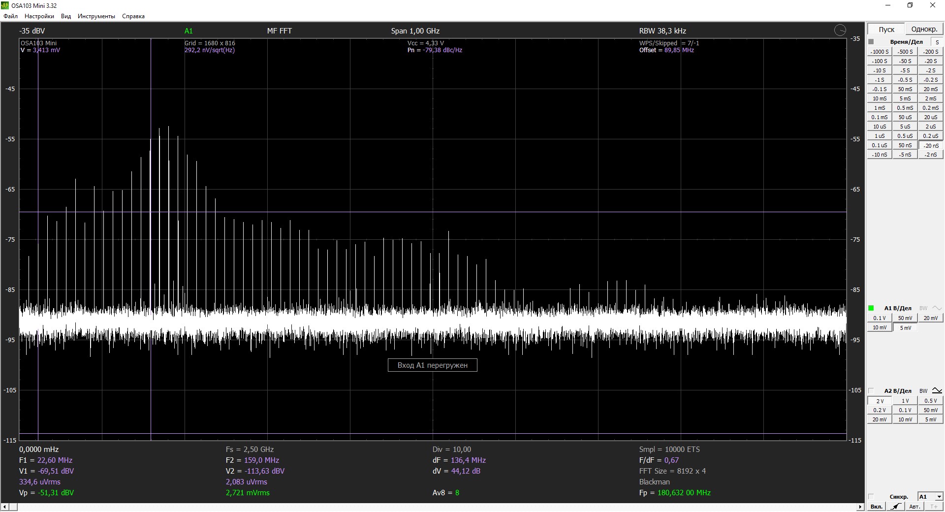

    Всем привет, появилось немного времени поиграться с ЦАП.
    Убедился логическим анализатором, что АД1955 получает верную конфигурацию от МК. Играют режимы до 192 кГц.
    Проверил ВЧ анализатором чистоту аналоговых выходов. Ограничил спектр помех на шлейфе от сигнала тактирования транспорта. Полазил щупом по плате, нашел два три самых "грязных" участка:
    1. ffc24.
    2. AD1955. Ее излучаемый спектр в непосредственной близости показан на фотоНажмите на изображение для увеличения.
    3. Переходники для генов 2,5*2 в ДИЛ14. Контура приличные
    Последний раз редактировалось Analog; 05.12.2023 в 13:42.

    Analog, спасибо за отчет.
    Соб-но результат ожидаемый. Я поэтому давно не использую ни шлейфы, ни генераторы в выводных корпусах.
    Излучение 1955 - это нормально, там внутри достаточно мощная логика: ЦФ + модулятор. А вот то что гармоники тянутся до 700..800МГц - очень показательно, я думал сильно меньше.
    А что там получилось?
    Любопытно глянуть спектр в полосе до 5..10 МГц. Там должна быть видна шумовая полка шейпера ("горка" выше звуковой полосы).
    Или ДД анализатора не позволяет ее увидеть?
