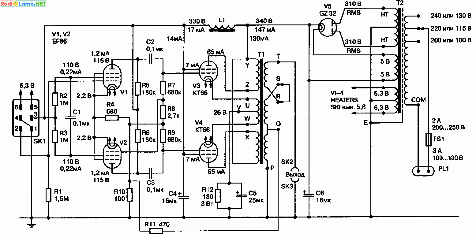

    Цитата Сообщение от Rezvoy Посмотреть сообщение
    Тут ультралинейное включение (катодная обмотка дает ООС на экр сетки) и на управляющие. Чтобы исключить ООС по экр, надо намотать на вых тр-р еще одну обмотку, равную катодной и включить ее на экр сетки в ПРОТИВОФАЗЕ с анодной, чтобы получилась ПОС по экр. Тогда ПОС экр и ООС катода взаимно уничтожатся (но на упр сетку - останется). Для более равного уничтожения на ВЧ одноименные выводы катодной обмотки и экранной блокируем между собой конденсатором. Питание экр сеток - в середину новой обмотки
  13. #212
    Частый гость Аватар для Rezvoy
    12.02.2020
    176
    По умолчанию Re: Усилитель РР с трансформаторным фазоинвертором Алекс 2х50W - TK
    Отвод 10%. Крутизна по второй сетке много ниже чем по первой. Практически влияние 00С по второй сетке не определяющее.
  14. #213
    Завсегдатай Аватар для fakel
    30.11.2007
    11,273
    Тут на первое место выходит нелинейный ток экр сетки, который будет создавать грязь на R и Lрасс катодной обмотки
  15. #214
    12.02.2020
    176
    По моему это преувеличение. Доля экр. тока невелика, а дополнительные обмотки не самое простое решение.
  16. #215
    30.11.2007
    11,273
    Среднее значение действительно, невелико, но на пиках амплитуды ток экр сетки имеет вид клыков, т.е. содержит много ВЧ составляющих, а Lрассеяния катодной обмотки тут как тут
    Если драйвер переделать в диффкаскад на пентодах (с длинным хвостом) можно легко ввести ООС с анодов по типу Покемона
