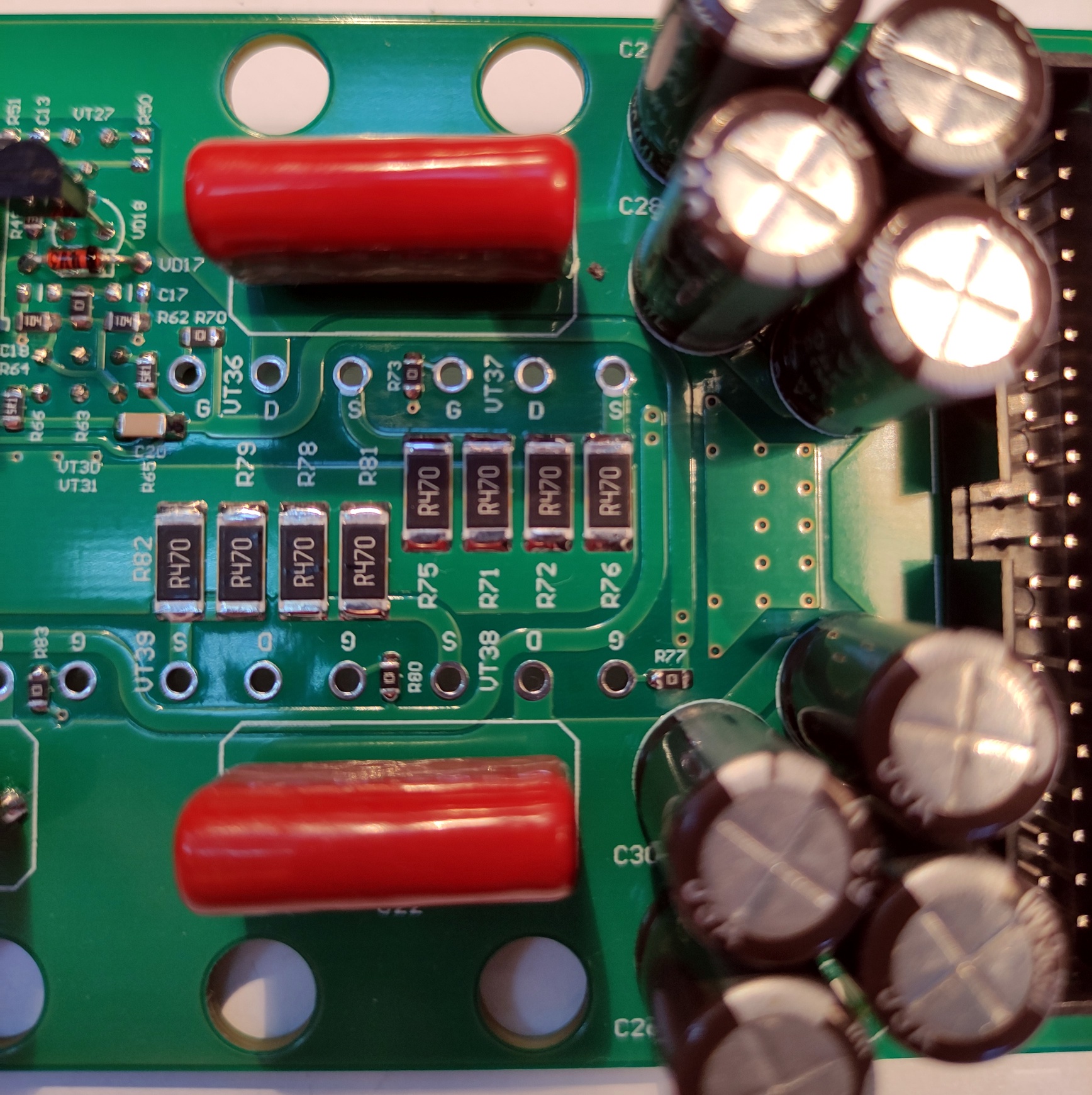

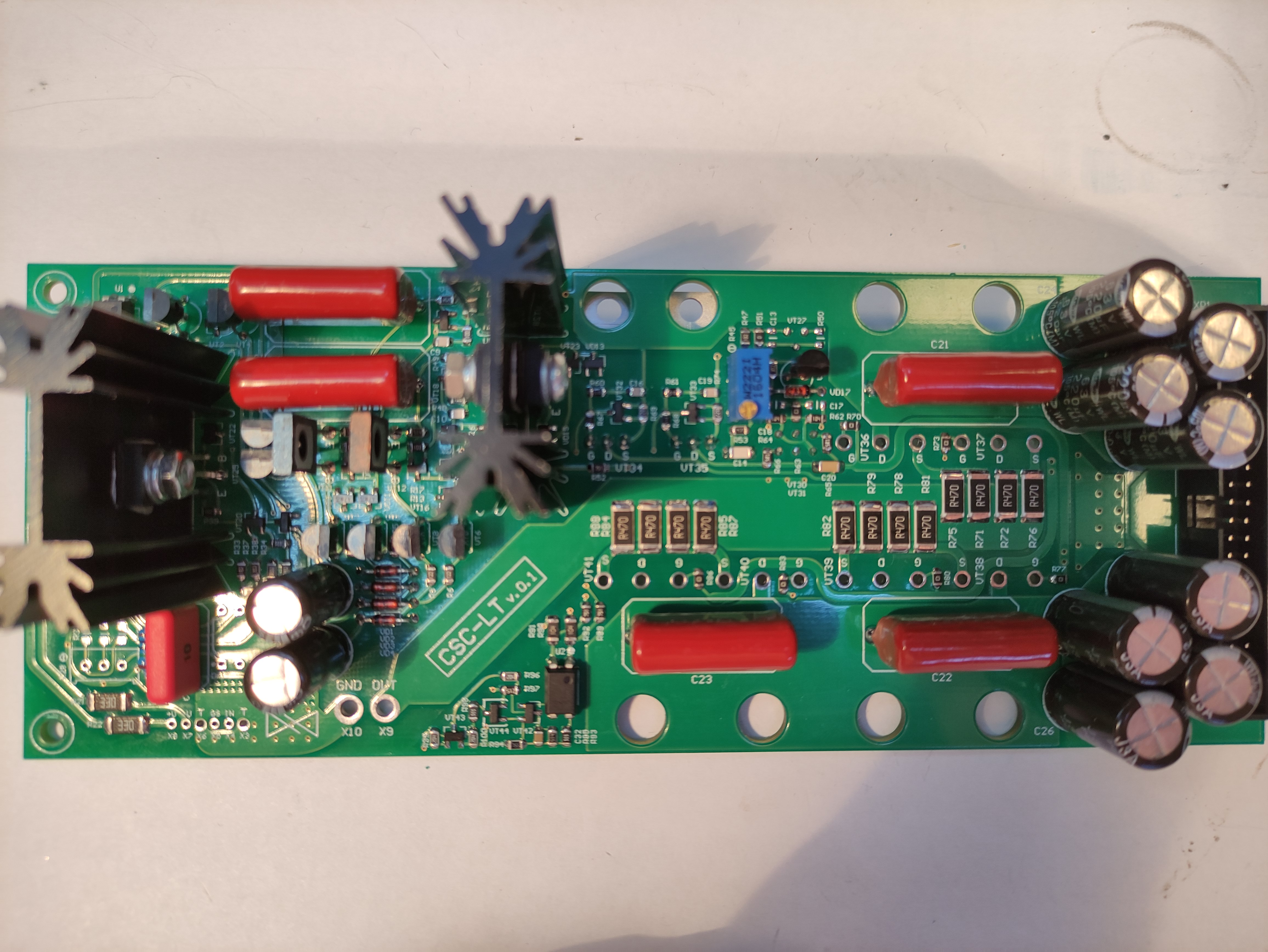

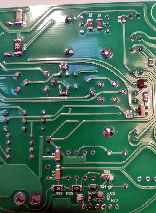

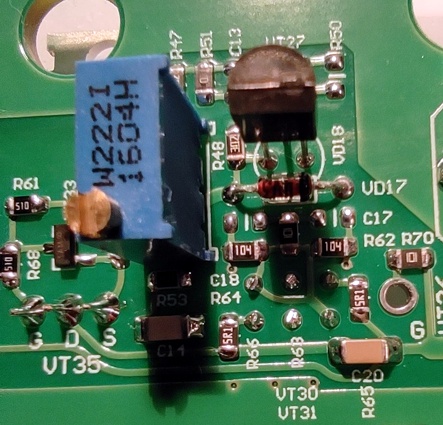

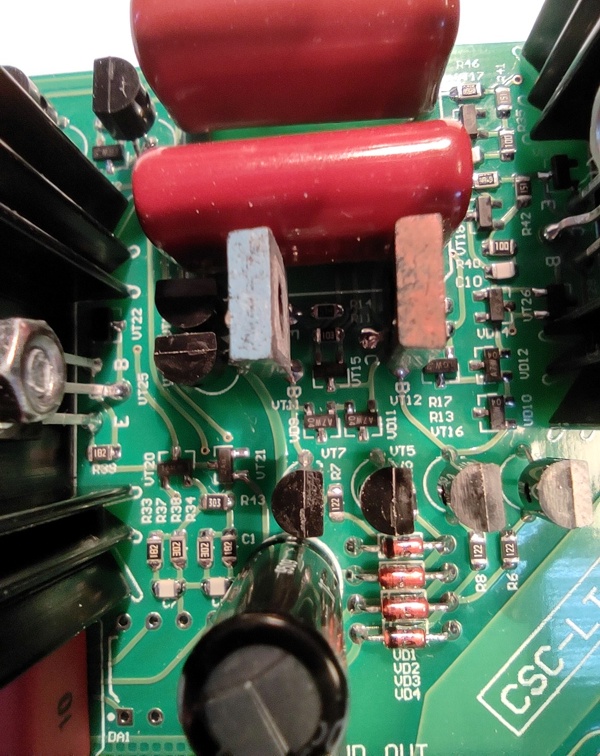

    Тем, кто будет собирать CSC-LT, выкладываю фото одного из образцов.
    Достаточно детальные, видна маркировка компонентов.

    По умолчанию Re: Интеграл. Двойной.
    А где-же ВК транзисторы?
    Это фотки платы до установки выходных транзисторов и ОУ..

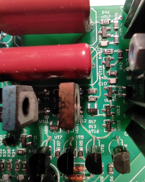

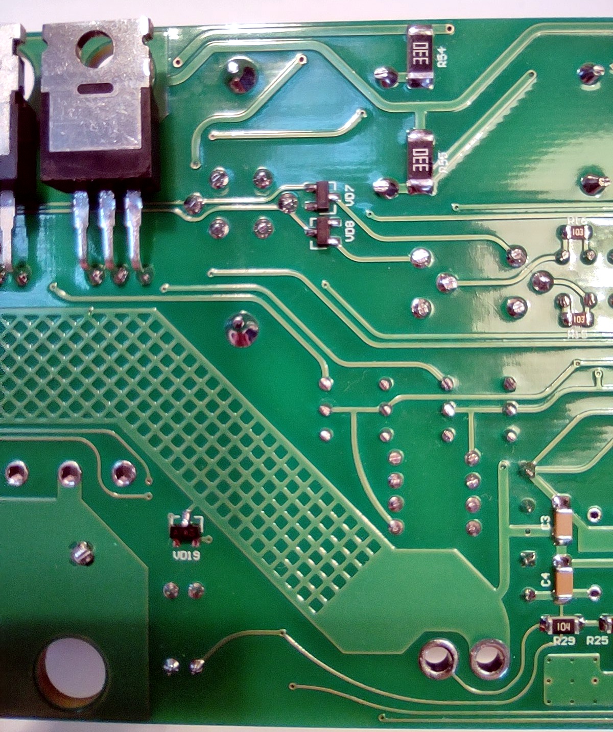

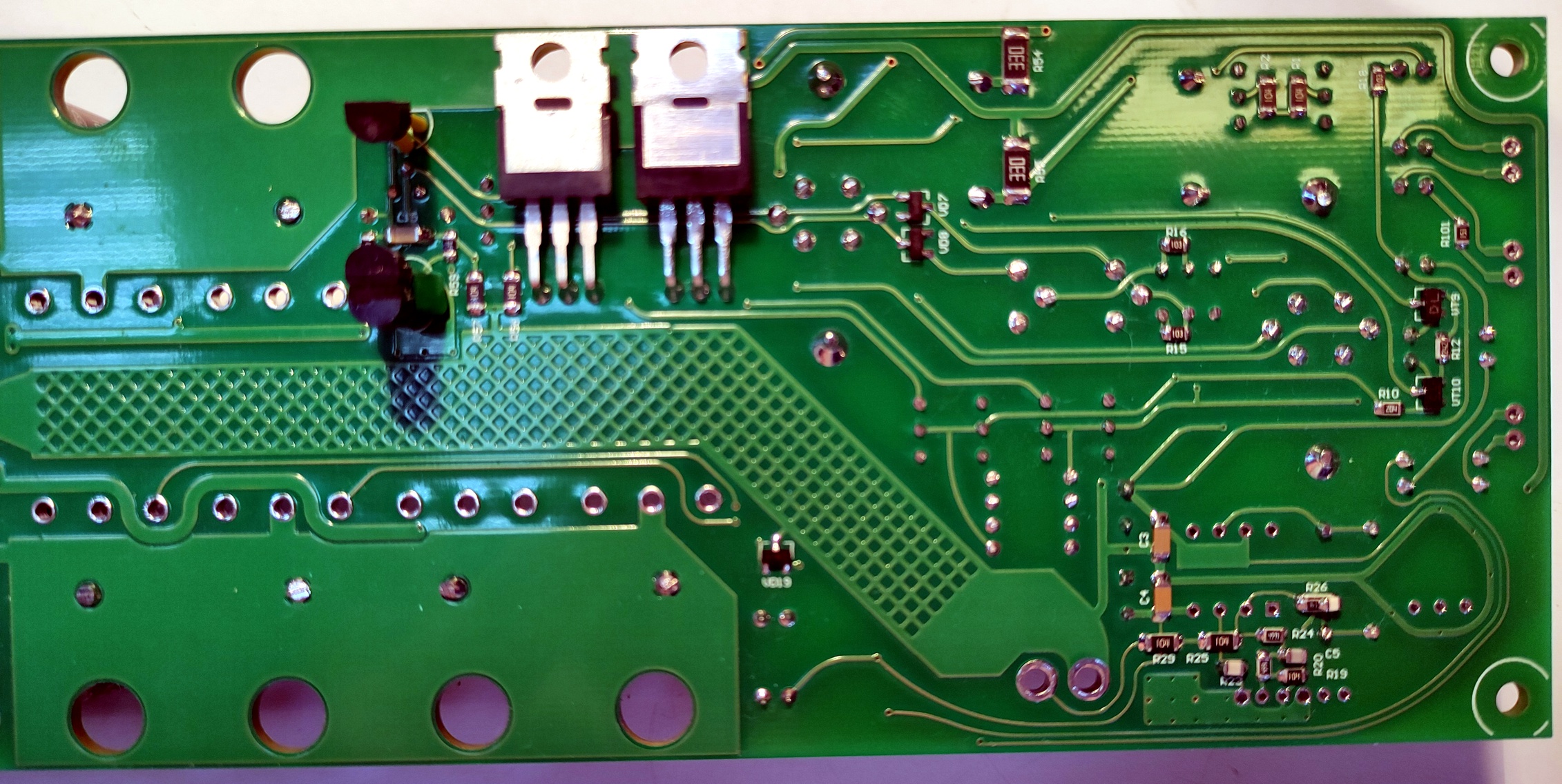

    Какую роль выполняет сетка проводника на этом фото? https://forum.vegalab.ru/attachment....6&d=1656684638

    Пайки элементов идеальны! Кто паял, автомат?
    Серега, вручную
    Две роли, обе важные.
    Насчёт идеальности , кстати , можно поспорить Видно , что выводы деталей были обрезаны после пайки - а вот это делать очень нежелательно ....
    ---------- Сообщение добавлено 14:11 ---------- Предыдущее сообщение было 14:08 ----------
    А какие роли , кстати ? Так-то , теоретически , если сделать широкий проводник в виде сетки - его сопротивление увеличится , и тогда его можно использовать как датчик тока для защиты , например ... ну а какая вторая роль может быть ? Ну если не считать экономию меди ?
    Почему ?

    Цитата Сообщение от LAZZER Посмотреть сообщение
    Почему ?
    Ну есть тут такой момент ... дело в том , что при правильной пайке - слой припоя должен полностью , без разрывов покрывать всю поверхность пайки - это гарантирует не только прочность соединения , но и устойчивость к вредным воздействиям окружающей среды . А при обрезке выводов после пайки мы этот слой нарушаем , но кроме того - происходит ещё более неприятное дело , из-за разной прочности припоя и меди в месте их контакта ( собственно пайки ) возникают "микроразрывы" , то есть пайка там какбы "расслаивается" , и вот в этот микроразрыв - попадает например влажность из воздуха ... ну а далее она там диффундирует дальше , возникают разные химические реакции ... химию я не знаю , но видел результаты таких процессов - когда вывод детали покрывается таким чёрным слоем окислов , и контакт в этой пайке становится либо плохим , либо совсем пропадает Понятно , что это происходит "не завтра" , процесс может длиться годами , но ... в общем , у хороших монтажников обрезание после пайки - считается "не комильфо" , так сказать ... И даже в тех случаях , когда надо сначала припаять , а потом обрезать вывод - иногда так удобнее - надо обязательно пропаять этот контакт ещё раз с добавлением флюса , вот именно , чтобы припой полностью покрыл пайку снаружи - образуя ровный и гладкий слой . Я , например , всегда делаю только так , и не иначе ...
    Сниженная емкость относительно выходного полигона и добавленное сопротивление (совсем небольшое).
    А вот выходной полигон нужно выполнять цельным, там без вариантов.
    Кстати да - ширина такого проводника даёт низкую индуктивность , а сетка - сниженную ёмкость ... другое дело , конечно , что в тех местах , где течёт большой ток , там и сопротивления низкие , и эти лишние пикофарады вряд ли окажут заметное влияние . Но на мегагерцовых частотах - пожалуй , что и могут повлиять ...
