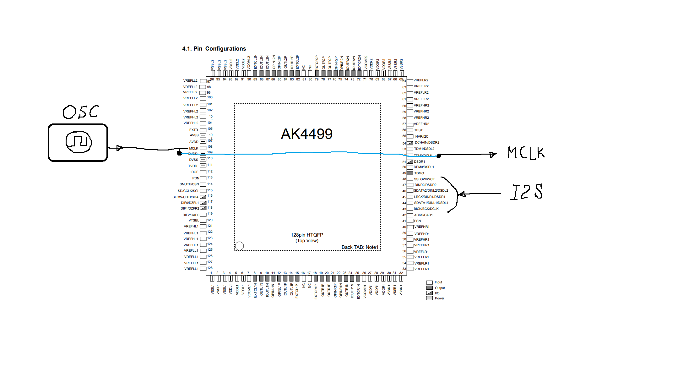

  13. #212
    03.06.2009
    BLR
    4,006
    По умолчанию Re: Причина плохого звука ЦАПов в китайском исполнении.
    Ну не получается всегда на 2-х слойке. Попробуй развести к примеру AK4499 с асинхронным USB-транспортом. Собственно, разводить не надо, просто посмотри где у него мастерклок.
    Посмотрел. И с ходу уже вижу как можно решить вопрос: мастерклок сразу с пина отправляется на нижний слой. Далее примерно по середине чипа перемещается на другую сторону. Непосредственно под чипом остается цельный земляной полигон. Разрез в полигоне внизу никому мешать не будет. А можно еще прошить виасами линию мастер-клока, нивелируя таким образом разрез (снизу полигон разрезали, сверху соединили). Иными словами - не вижу проблемы, вообще.
    Если ты смотрел мою плату с 4222, то там тоже мастер-клок без переходов разтрассировать не получилось. Ну и что, решил по другому, и не сказать что сильно хуже.
  14. #213
    38,927
    Далее примерно по середине чипа перемещается на другую сторону. .
    Зачем? Он-же дальше должен идти.
    Представь - слева от чипа разъем I2S, сигналы идет на левую сторону чипа, кроме одного (MCLK), который должен пойти на правую. (И еще вопрос, где физически находится сам осциллятор, лучше всего справа от чипа). Обойти чип сверху или снизу тоже нельзя - там аналог.
    Он в любом случае остается - там терпалпэд чипа.
    Для того, чтобы сохранить цельность нижнего (основного) полигона. Поэтому, как только mclk минует чип - он возвращается на верхний слой возле шины I2S (справа или слева от нее, как будет удобнее).
    Представь - слева справа от чипа разъем I2S, сигналы идет на левую сторону чипа, кроме одного (MCLK), который должен пойти на правую.
    Так вот, когда после прохождения под чипом мастерклок вернется наверх, то он окажется на той же стороне, где и I2S шина.
    Осциллятор можно располагать слева справа выше или ниже I2S шины (где будет удобнее). Если клок пройдет под чипом, то обходить больше ничего не надо.
    Переходы - бог с ними, конечно виа для ВЧ-сигналов не очень полезны, но тут все-таки не USBHS с его 480мгц (хотя и там 1-2 виа большой проблемы не составляют), но разрезать ею землю, на противополоной чипу стороне тоже не стоит. Лучше спрятать ее во внутреннем слое.
    С точки зрения ЭМС, спрятать по внутреннем будет конечно лучше всего. Но и предложенный мной вариант тоже вполне нормальный. Добавлять слои ради вот этого одного сигнала на мой взгляд - не оправдано, т.к. это улучшение из разряда самоуспокоения.
    Повторюсь - разрез на другой стороне никому не мешает, никаких разрезов сигнальных и силовых токов он не создает (по крайней мере, если правильно выполнить шунтирование питания).

  16. #215
    38,927
    Так ты-ж сказал "посередине чипа" а не "когда минует", вот я и не понял - зачем ему так быстро возвращаться?
    Но разрежет при этом земляной полигон на ВОТ.
    Если бы только ради его одного - я бы его просто бросил навесным, приклееным к сплошному зепляному полигоны на ВОТ, вместо перехода с 2-х на 4 слоя..
    Есть кстати еще одно соображение для 4сл - теплоотвод. Для "тепленьких" чипов и тем более для разных смд-стабов, 4сл по понятным причинам гораздо лучше (больше "металла" и второй слой близко к верхнему).
  17. #216
    03.06.2009
    BLR
    4,006
    Может я не удачно выразился, имел ввиду провести проводник примерно по центру чипа (по горизонтальной оси симметрии). Наверх конечно под чипом не вывести.
    Ну и пускай разрезает. Я же уже несколько раз писал, что этот разрез никому не мешает. Не надо бояться разрезов, главное правильно их делать.
    Согласен, но это только в условиях малых габаритов, когда тупо негде залить полигон. А так на двух слоях на термалпаде просто делаются виасы "пожирнее" к нижнему земляному полигону открытые от маски и заливаются припоем, получается тоже неплохо.

  19. #218
    03.06.2009
    BLR
    4,006
    На счет 4499 подумал еще. Там генераторы лучше располагать слева (по рисунку корпуса из ДШ), чтобы максимально близко к тактовому входу. А на правую - сторону уже тащить его под чипом к источнику I2S данных.
  20. #219
    38,927
    Я так и делал.
