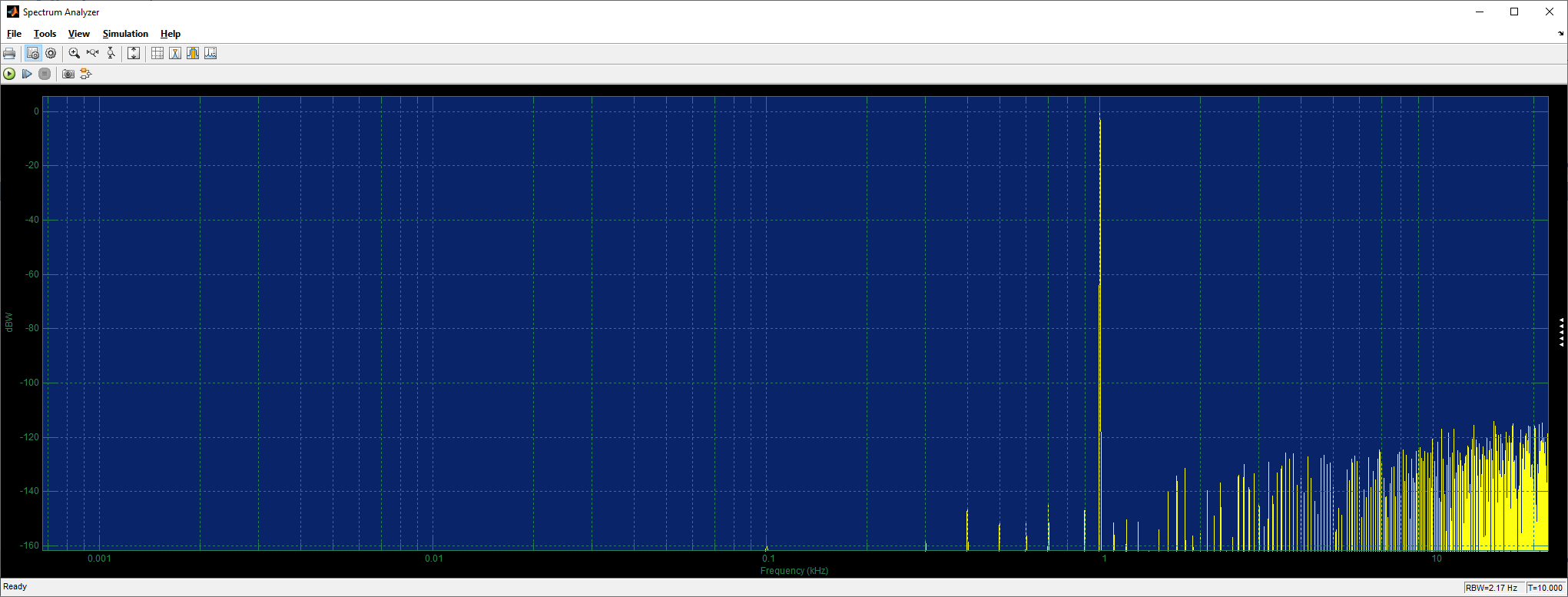

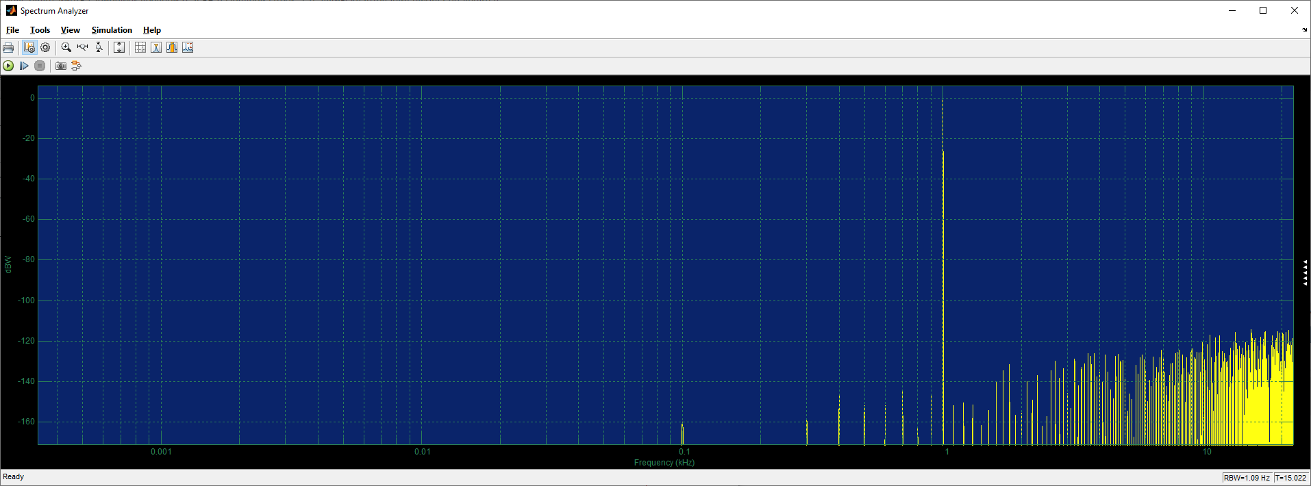

    Цитата Сообщение от E.Sokol Посмотреть сообщение
    Сейчас я задумался о том, а что если существует алгоритм синтеза синусоиды сразу в нужной разрядности, без округления с компенсацией ошибки? Быстрый гуглинг пока ничего не дал правда.
    Даже идеально точно посчитанный синус будет иметь гармоники уровнем 0,5LSB разрядной сетки. Т.е. шумы квантования никуда не денутся.
    Способ снизить шум квантования ровно один - увеличить разрядность исходного сигнала. Но она у вас и так достаточно большая - 52 бита. Соот-но все артефакты исключительно из-за неправильного округления в меньшую разрядность.
    ---------- Сообщение добавлено 14:31 ---------- Предыдущее сообщение было 13:25 ----------
    Не помню как в модели, но в "железе" шейпер 1-го порядка для 16-разрядных данных без дизера дает артефакты.
    Проверил в матлабе, все подтверждается.
    16 бит 44к 1кГц тон с шейпером 1-го порядка без дизера:
    То же самое с дизером +/-0.5LSB:

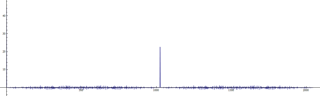

    По умолчанию Re: Генератор синуса с гармониками
    Наверно это потому что у вас FFT степени двойки, а я брал простое число для надёжности. У меня так выглядит шэйпинг 1-го порядка без дизера:
Название:	1khz 16 bit on 131071 fft.png
    ---------- Сообщение добавлено 17:21 ---------- Предыдущее сообщение было 17:18 ----------
    И это без усреднения между кадрами.
  16. #215
    03.06.2009
    BLR
    3,956
    А какая разрядность на выходе?
    Задал в матлабе 131071, как у вас на скрине.
    Никакой разницы.
    Где-то у кого-то касяк.
    По моему у модулятора 1-го порядка для 16 бит просто не хватает петлевого усиления.
    P.S.
    Могу ошибаться, но вроде как именно fast FT и не может быть отличным от степени двойки. Т.к. в самом принципе быстрого ПФ используется двоичное распределение семплов.
    Ну и мне лично не известен софт для АЦП, который позволяет задавать длину FFT произвольно.
    А целочисленные семплы в int16 нельзя подать на FFT?
    Мне кажется что у вас там с конверсией через double что-то не то.
    Потому что моя система для моделирования работает через double, это удобно. Чистый эксперимент проведу обязательно.
    ---------- Сообщение добавлено 04.06.2024 в 08:57 ---------- Предыдущее сообщение было 03.06.2024 в 22:18 ----------
    Ну не нахожу пока багов, сорян, может у вас получится. Отдельно сделал .csv, .wav и картинку со стационарного спектроанализатора без масштабирования: Quantized Sine.zip. Если найдёте инструмент, способных корректно переваривать FFT подобного рода - вэлком. Единственное, что хочется попросить - убедиться, что этот инструмент действительно корректен и сделать хотя бы парочку элементарных тестов. На ассемблере я свой не от нефиг делать писал - в ходе тестирования выяснилось, что для алгоритма Блюштейна точности double недостаточно и после 10K он начинает нагло врать.
