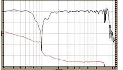

    да на НЧ легче понять разницу - вот прям трек Metallica One ставь и слушай шлепок

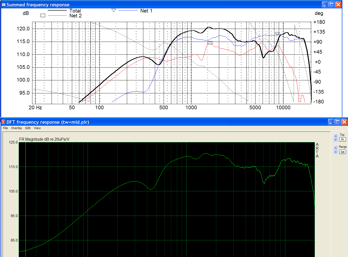

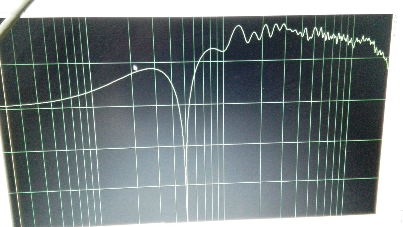

    Я кажется понял в чем у тебя может быть проблема. Скорее всего неправильный замер фазы и как следствие неправильная настройка кроссовера. Я вот взял на НЧ перевернул полярность для LR2 в одной полярности с серединой и твитером, по симптомам стало звучать как ты описывал - шлепок не тот и панч какой-то вяленький. На АЧХ это выглядит так (фазу подстраивал по наибоолее глубокому провалу в симуляторе, замер естественно совпал с симуляцией)

    Перевернул обратно и все опять стало замечательно, слушал много разных треков от рамштайна до разных соло на барабанах, звучит как натуральная барабанная установка в соседней комнате. Наушники не то что рядом не стояли, им до этой подачи как до луны ползком. Так что дело было точно не в LR2, делай выводы и не пишы всякую ересь на форумах.
    Еще добавлю картинку как должна выглядеть проверка правильности измерений динамиков. Если замеры правильные то АЧХ двух динов без фильтров построенная на основании индивидуальных замеров должна полностью совпасть с АЧХ этих же динамиков измерянных в паралельном включении из одной точки, например на оси твитера. Виглядит это так
    Всё правильно. Сначала "ищем" самый "глубокий ноль"Нажмите на изображение для увеличения.

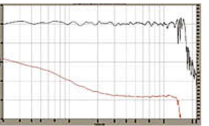

    При этом фаза выглядит такНажмите на изображение для увеличения.
Название:	Фаза при глубоком 0.png

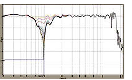

    Инвертируем ВЧ обратно в + и фаза выглядит такНажмите на изображение для увеличения.
Название:	Правильная фаза .png
    Засада бывает в том, что даже при оптимальном (иногда единственном) положении позиции задержек ВЧ может немного отставать и тогда пищ приходится утапливать в бафл.
