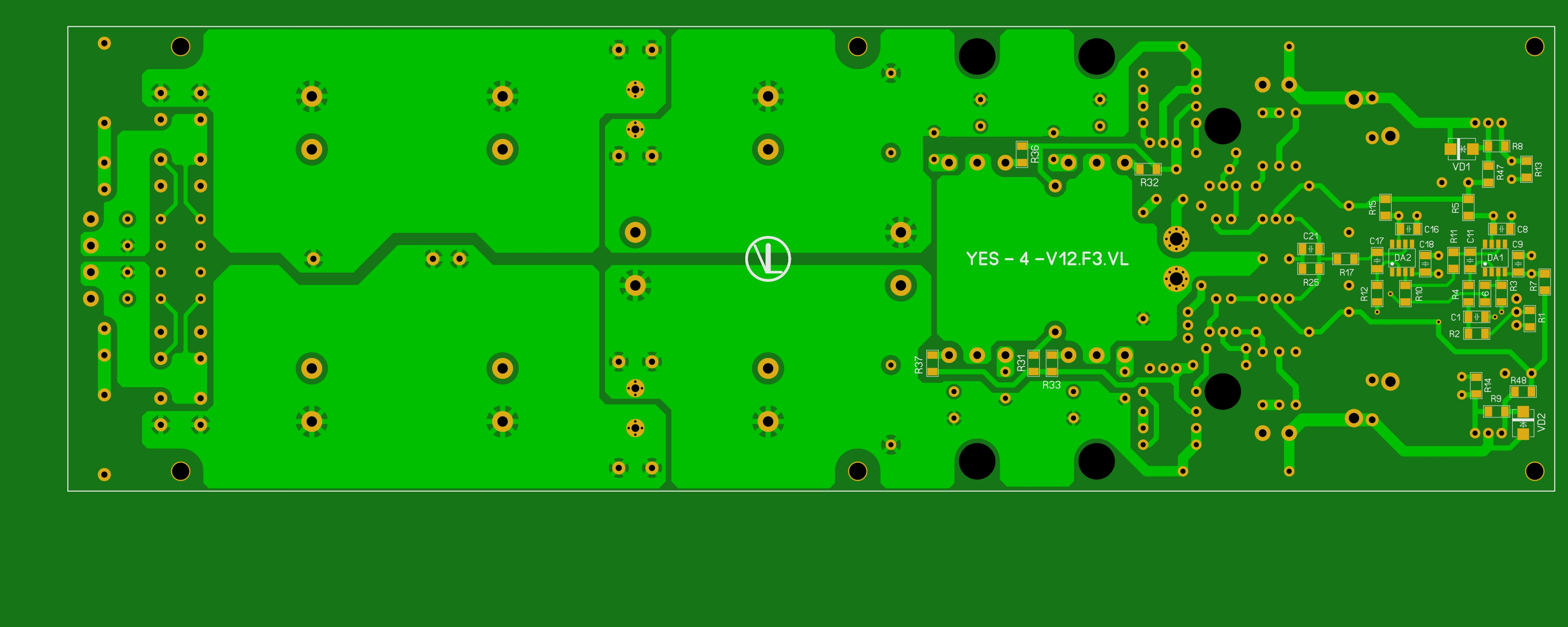

    Из того что я читал (в частности в рекомендациях Марка Александера) не рекомендуется шину Out располагать близко и параллельно проводникам питания
    Интересно, почти все платы уважаемого Лепехина сделаны по примерно одинаковой топологии силовой части, Out в центре, и питание бабочкой по краям, причем параллельно и близко к Out. Это полностью противоречит рекомендациям того же Александера. При этом платы Лепехина считаются качественными и показывают хорошие результаты в измерениях. Тут секрет в общем большом полигоне GND сверху, который замыкает контур возникающий в цепях питания?
Название:	YES-4.V12.F3VL end+ bot.JPG
  14. #213
    30.05.2005
    2,199
    По умолчанию Re: Очень не Простой усилитель на AD844
    Кто такой Александера я знать не знаю и знать не хочу. А вот у Володи сделано всё правильно. Он клеммы Out позиционирует с места съема сигнала ООС. Как работает ООС знаем?

  15. #214
    Старый знакомый Аватар для mart
    12.01.2019
    604
    Да. В последних версиях я максимально подвинул клемму Out, к точке съема ООС. Понятно, что ООС будет компенсировать наведенное, но как кто то правильно сказал, возможности OOC не безграничны.

  17. #216
    13,370
    Собственно, да. Если вынести шины питания за полигон помехи наводиться будут. Ширину шин питания можно несколько уменьшить по краям платы, миллиметра на 4. Даже лучше будет...
    Но, вы опять не обращаете внимание на этот пост https://forum.vegalab.ru/showthread....=1#post2796855
    на п/п, как разведена, откуда берется "выход"
