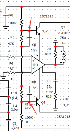

    Я взял мысль, что наилучшим для звука является ИТ, нагруженный на интегратор, и нарисовал его тупую реализацию в симуляторе.
    Хотелось бы довести до макета, если это вообще возможно.
    Вероятно, выбраны не те транзисторы, схему УН можно упростить, избавиться от некоторых пассивных элементов?
    Прошу поддержки сообщества.

    По умолчанию Re: Тупая (dummy) реализация хорошей идеи
    Слава.С, они связаны с землей через источник питания.
    Это понятно, через суммарное сопротивление примерно 47 кОм (R8 и R11) по постоянке и переменке, но вот повторяемость этого схемотехнического решения вызывает некоторое опасение.
    Цитата Сообщение от Слава.С Посмотреть сообщение
    Это понятно, через суммарное сопротивление 47 кОм по постоянке и переменке, но вот повторяемость этого схемотехнического решения вызывает некоторое опасение.
    Отличное решение.
    А что с повторяемостью? Уверен ,все только от конструктива зависит.Конечно 100-110д петлевого уже само по себе нетривиально , но с интегрирующей цепью в частотозависимой оос проблем ноль.Хотя я предпочитаю иное решение частотозависимой оси

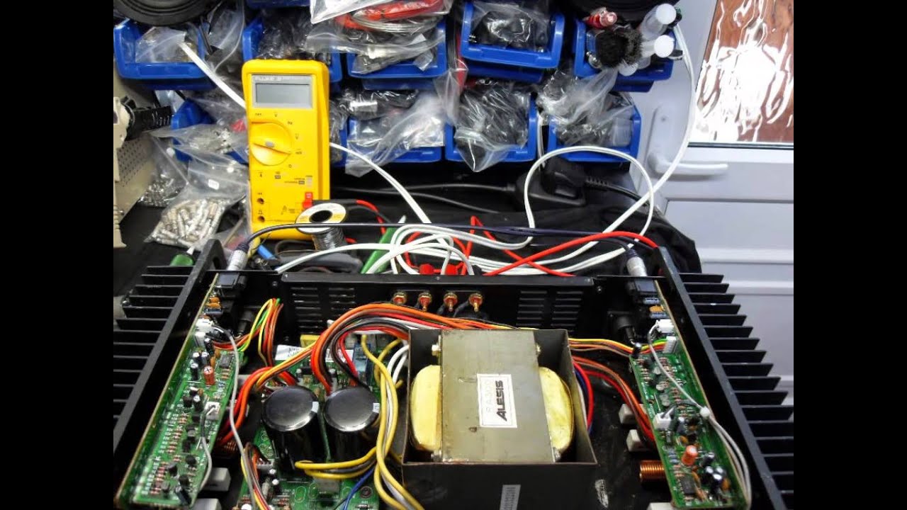

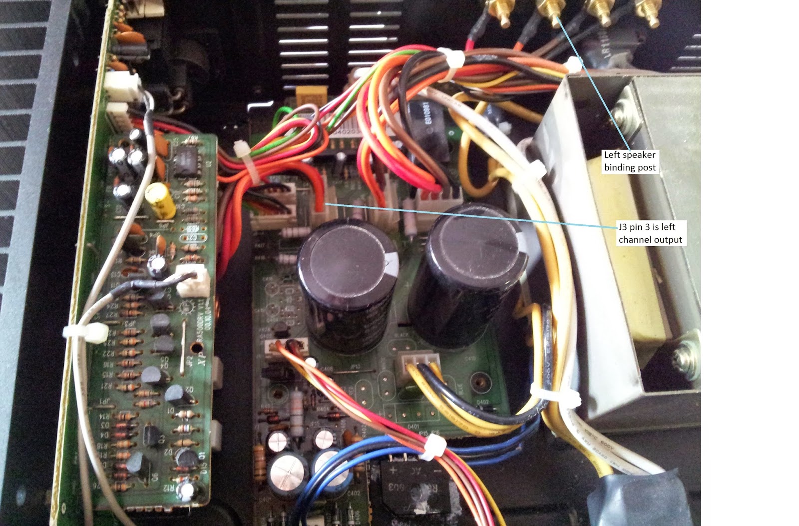

    Я сегодня получил купленный с рук Alesis RA300 в хорошем состоянии.
    По схеме это обычный унылый ланзар с тройкой на выходе.
    А вот конструктивно у него входной буфер и УН выполнены на отдельной плате.
    Хочу попробовать вписать схему из топика в конструктив alesisa.
    Фото из интернета
    не хотел вмешиваться после ваших неадекватных оценок,
    но не дай шайтан кто соблазнится повторить и будет мучиться и жечь транзисторы.
    Модель усилителя из топика исключительно не устойчива к импедансу нагрузки, похоже
    коррекции пытались подобрать в соответствии с названием темы.
    При правильном подходе подобные топологии свободно корректируются до возбуда при емкостной нагрузке до 1 мкФ при хорошей скорости изменения выходного напряжения.
    Модель в топике едва удерживает пару сотен пФ в нагрузке и разваливает ПХ в колебательный процесс при нагрузке менее 100 пФ.
    Топология нормальная, но коррекция отвратительная, устойчивость близка к нулевой.

    радиаторы по бокам. можно платы на них завести.
    Я говорил о том, что можно заменить только платку с буфером и ун. А вк оставить родной. На родной плате.
    Там как раз тройка с 2 парами выходных. Возможно, режимы подправить придется.
    Стоимость плат получится очень низкая.

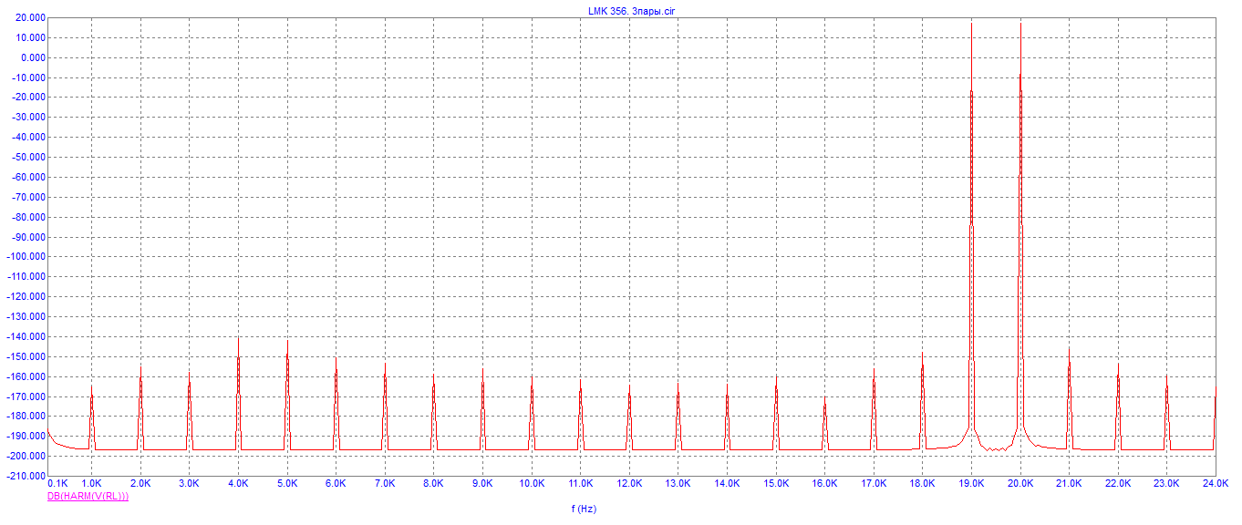

    Зачем это, я же не теоретик ? Я спросил,к коррекции есть претензии? К модели усилителя ? Безграмотно сделано ?
    [QUOTE]
    Для своего же блага симульни ССИФ 19+20к. Полезут палки 1к, потому, что там петлевого мало.
    [/ QUOTE]
    Ну симульнул я свой Лмк на скромном малошумящем LF356. Коррекцию не трогал .Лишь добавил пар на выходе . Результат налицо.Не претендовал ни на что, лишь простота и доступность.
    офф вот как имд надо показывать .чтобы видно было разностный тон ,а не тащить до сотен кгц,где нихрена не видно.
