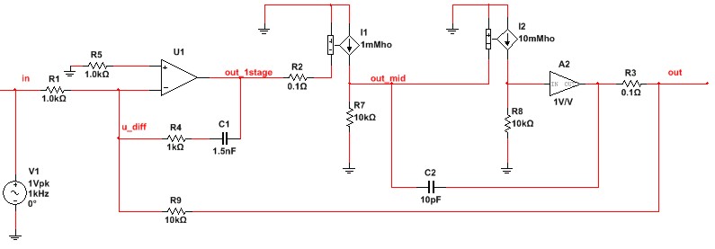

    Константиныч, это двухполярный преобразователь "напряжение-ток" (неидеальный). Возможно, на основе "алмазного транзистора".
    Максимальная крутизна преобразования - 95 мА/В. Ее можно регулировать в меньшую сторону "эмиттерным" резистором.
    В этой микре есть отдельный буфер со 100% ОООС, который можно использовать, можно не использовать для каких-нибудь задач.
    Выпускается и OPA861, который отличается от OPA860 тем, что в нем нет такого буфера.

    Кто-нибудь работал с OPA860?
    Там каскад с неплохим быстродействием и выходным сопротивлением 54 кОм.
    Думал применить для экспериментов с таким концептом, но все никак не начну макетировать.
    А подобная структура мне с некоторой регулярностью не дает покоя
    Это является частичным продолжением идеи из топика в область двухполюсной коррекции (по слухам, схема, приведенная ниже, практически используется Сэмом Гронером).
    Идея:
    Вложение 360798Вложение 360797
    ЗЫ. Написал здесь, т.к. кмк, эта тема наиболее близка.
    Вадим, если не по теме, пост снесу
    У Гронера сделано немного по-другому, с одним "главным" ИТУН и двухполюсным вторым звеном. Там самое существенное то, что второе звено "опирается" коррекцией не на питание, как в 99% ОУ, а на землю.

    У Гронера сделано немного по-другому, с одним ИТУН и двухполюсным вторым звеном. Там самое главное то, что второе звено "опирается" коррекцией не на питание, как в 99% ОУ, а на землю.
    Ясно, спасибо за поправку!

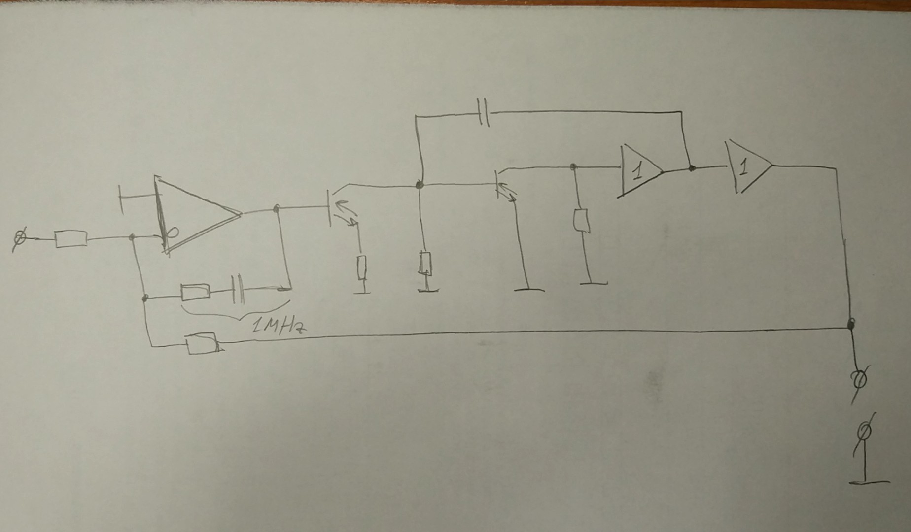

    Мож всё-таки как-то так?

    Я не понимаю, почему этот самый ИТУН должен быть "голым" транзистором, хоть убейте.

    Кто нибудь еще просчитал вариант АД844/ЛТ1210 из первого поста и может скинуть номиналы и примерную АФЧХ
    С уважением Максим.

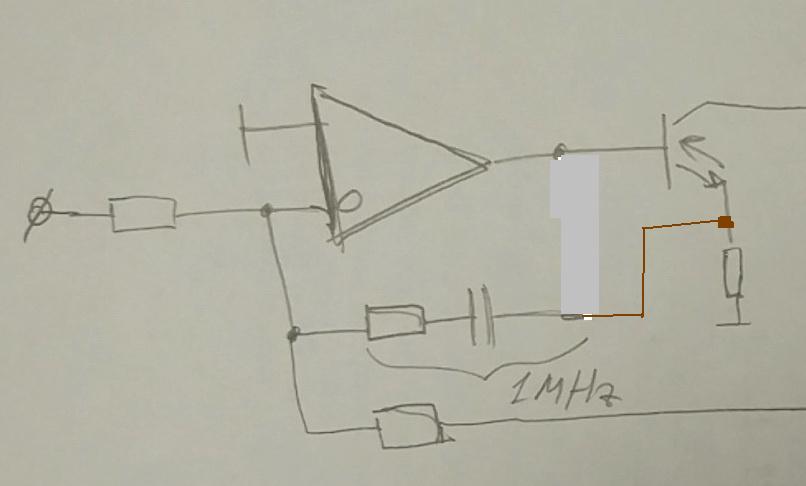

    Если я всё правильно увидел на блок-схеме, то именно так у меня сделано в самом лихом усилителе. Очень просто и эффективно. Конденсатор интегратора, на схеме справа, НА ВЫХОД, на выход мощного повторителя.

    По поводу преимуществ схемы с двумя интеграторами (кроме петлевого, что очевидно) - она заманчива тем, что в то время, как второй интегратор обеспечивает линейность ВК и приемлемую ФЧХ, первый интегратор обеспечивает дополнительную помехоустойчивость в диапазоне от 1 до примерно 10 МГц, что соответствует спектру остатков коммутационных искажений. Схема с одним интегратором требует более линейного в этом смысле выходного каскада и входного каскада с большей перегрузочной способностью ( как вынужден был сделать Михаил). Здесь же можно обойтись без полевикоа. В том числе и поэтому мне такая структура и не даёт покоя. Чешутся руки
    Там действительно не все так очевидно, как кажется навскидку ;)

    Зачем резистор R7-10k на второй схеме? Он не нужен. R8, кстати, тоже.
    Хай-эндЪ не терпит суеты.
  18. #217
    18.08.2012
    Нижний Новгород
    1,824
    По умолчанию Re: Подарок от Белочки
    По нагрузке первого ИТУН - это практически наобум. Железо же не делалось.
    А вот выход второго ИТУН - это УН. Там практически очень важно иметь небольшое сопротивление.
    Знаю, что это обычно вызывает известные споры. Но у меня получился диапазон оптимальных значений от 10 до 100 кОм на нескольких разных схемах УН. Поэтому пока думаю набрать усиления на предыдущих каскадах, если это необходимо.
    Повторюсь, что это - чисто мой опыт, практический. Теоретически резистор имеет смысл увеличивать.

    Навскидку - номинал C1 на второй схеме должен быть на порядок меньше ..... ?

    Ошибку тока базы транзистора (пусть и алмазного) кто учитывать будет?
