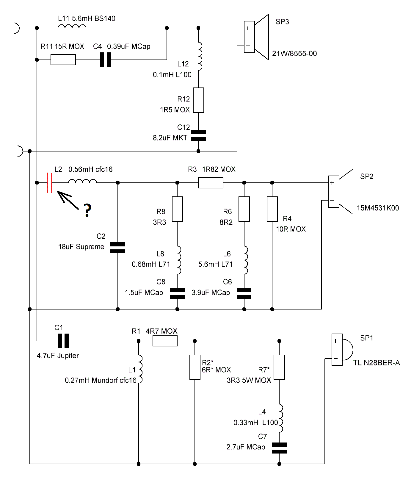

    Закончил долгий проект.
    http://krilovlab.com/temp/Scan_TransducerLab_CC/
    НЧ: ЗЯ 21W/8555-10;
    СЧ: 15M/4531K00 в ФИ (можно было в ЗЯ делать);
    ВЧ: TL N28BER-A.
    Даташит на пищалку:
    http://www.transducerlab.com/index.php?pag=pro&p=p&i=51
    Делалось под актив, но я свел так, чтобы можно было подключать пассивом полностью.
    Импеданс: SYS_Zs: желтый гафик - басовое звено с фильтром, зеленый - СЧ-ВЧ звено, синий - вс включено впараллель.
    Так как СЧ не подрезан снизу, то суммарный импеданс на НЧ проваливается до 3 Ом. Мой усилитель работает до двух ом, и такую нагрузку может легко.
    АЧХ измерены с метра и 1.5 метра в довольно тесной комнате.
    Исправил ошибку в схеме: СЧ был переполюсован, на самом деле все в фазе!!

    Вопрос Re: АС на Сканспике и бериллиевом Trasducer Lab
    Георгий, у Вас в фильтре средник порезан 2-м порядком сверху где-то в районе 1,5кГц, но не порезан снизу (дорисовал красным цветом). По идее его бы порезать и снизу, чтобы не перегружать низкими частотами.
    На небольшой громкости оно будет работать, но если сделать погромче можно спалить СЧ. Или я чего-то не догоняю ...
    В АС на 2хSEAS все правильно, там стоит емкость 75мкФ, а здесь нет, как так?
    Георгий уже объяснял это ранее, полистайте в темах.
    Чтобы его спалить, нужно в него влить столько, сколько нужно, чтобы спалить обычный 15см мидбас. Чтобы перегрузить по НЧ нужно поменьше, но у него чувствительность 90, так что, если на него попадет 10Вт, то будет 100дБ.
    Я делал с двумя 8555 на басу, в принципе, с ними тоже не сильно перегружался 15М, но это уже на пределе.
    Георгий Крылов
    Минусы очевидны, а плюсы варианта без подрезки СЧ снизу - лучшая импульсная характеристика и отсутствие необходимости в конденсаторе большого номинала (а значит дорогом).
    Почитайте статью Батя (абзац после рис.16):
    https://www.vegalab.ru/content/view/232/56/
