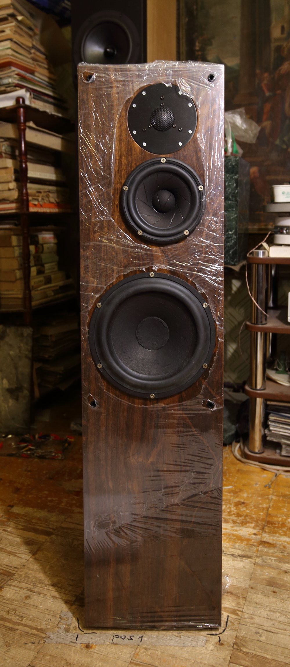

    Закончил долгий проект.
    http://krilovlab.com/temp/Scan_TransducerLab_CC/
    НЧ: ЗЯ 21W/8555-10;
    СЧ: 15M/4531K00 в ФИ (можно было в ЗЯ делать);
    ВЧ: TL N28BER-A.
    Даташит на пищалку:
    http://www.transducerlab.com/index.php?pag=pro&p=p&i=51
    Делалось под актив, но я свел так, чтобы можно было подключать пассивом полностью.
    Импеданс: SYS_Zs: желтый гафик - басовое звено с фильтром, зеленый - СЧ-ВЧ звено, синий - вс включено впараллель.
    Так как СЧ не подрезан снизу, то суммарный импеданс на НЧ проваливается до 3 Ом. Мой усилитель работает до двух ом, и такую нагрузку может легко.
    АЧХ измерены с метра и 1.5 метра в довольно тесной комнате.
    Исправил ошибку в схеме: СЧ был переполюсован, на самом деле все в фазе!!

    Давно ждал публикации этого проекта. Товарищ у Вас ее слушал. Уж ооочееень понравилась. Георгий как она по н.ч. по сравнению с двумя сисами.

    Мне ЗЯ нравится. По глубине 8555 в зя не выше Н1215 в ФИ.

    Георгий, поздравляю! Не подскажете - чего изначально хотели добиться, устанавливая средник в фИ?

    Если первым поорядком с подрезанием снизу СЧ делить, то можно фазоинвертором обеспечить роовную АЧХ вниз без дополнительного спада. Потом конденсатор снизу на СЧ даст чистый первый порядок.
    Но получилось возможным просто без подреза снизу СЧ обеспечить квазипервый порядок вблизи раздела. Проще не могу, сорри.
    Короче, без него в конечном варианте можно обойтись.

    Возник вопрос: зачем столько режекторов на СЧ? Сам по себе средник довольно ровный или в корпусе все иначе?
    Как Вам эта пищалка по сравнению с Хейлом AMT21 из Вашего предыдущего проекта http://geokrilov.com/tangband.html?

    Режекторы на СЧ: один узко давит на 4.5кГц выступ. А второй в области килогерца баффлстеп слегка убирает. Так как 15М часто отличаются по поведению в области верхнего спада, то без первого иногда можно обойтись, а второго, наверное, можно было избежать, но для этого нужно переделывать весь фильтр и, может, менять конструктив. Без него немного торчит середина и получается некий презенс фильтр. Играет приятно, но немного неверно.
    Бериллиевая пищалка, любая, сильно отличется от Хейла. Но именно эта достаточно быстрая. В этой конструкции получилась дырка на 3кГц, возможно, из-за конкретной морды, в другой передней панели более широкой и с большим сдвигом от мередины другая пара была очень ровной.
    Конкретно этот экземпляр АС играет хорошо (как сказали все, кроме одного, который просто не мог видеть АС без двух пятнашек на басу), но я бы не рекомендовал ее к повторению, так как у динамиков много индивидуальных особенностей, и без собственных измерений трудно (скорее всего) будет получить (отличный) результат.

    Хм.. на твитере нет защиты....((

    Купол закрыт стальной сеточкой. Ее можно снять - держится за счет того, что у этого твитера мощная магнитная система. Я померил с сеткой и без. Без нее АЧХ более ровная. Но на слух, наверное не очень заметно.

    По умолчанию Re: АС на Сканспике и бериллиевом Trasducer Lab
    По АС вопросов нет - красиво.
    Кстати да - очень гармонично выглядит.
    Казалось бы, просто три динамика - но пропорции получились отличные.

    Я бы для себя надвинул СЧ на пищ - по симулятору так лучше, но в соответствии с пожеланиями сделал так, как сделал.

    Саморезы черные шестигранник с цилиндрической головой. Тройку на пищ пришлось из Штатов добывать, спасибо коллеге.
    Это промежуточная стадия была и временные шурупы.
    На фото не видно, что сзади стоит коробка с фильтром на крокодилах.
    Пока стоит у меня, можно послушать.
    http://krilovlab.com/temp/Scan_Trans.../IMG_6928c.JPG окончательно готовые.
