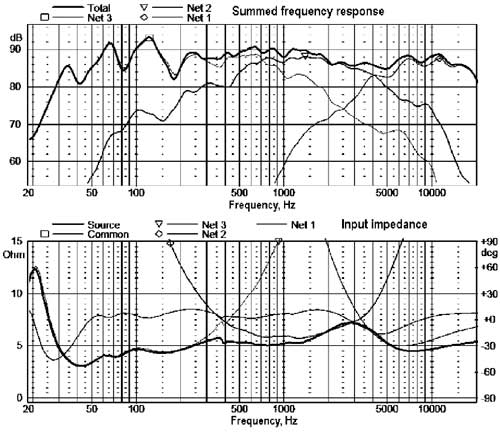

    Георгий, доброго дня.
    можно увидеть суммарную АЧХ на фоне АЧХ по полосам? Желательно АЧХ обоих НЧ динамиков представить одной полосой, плюс СЧ, плюс ВЧ.
    Так есть же.

    bogl, спасибо. То что нужно.
