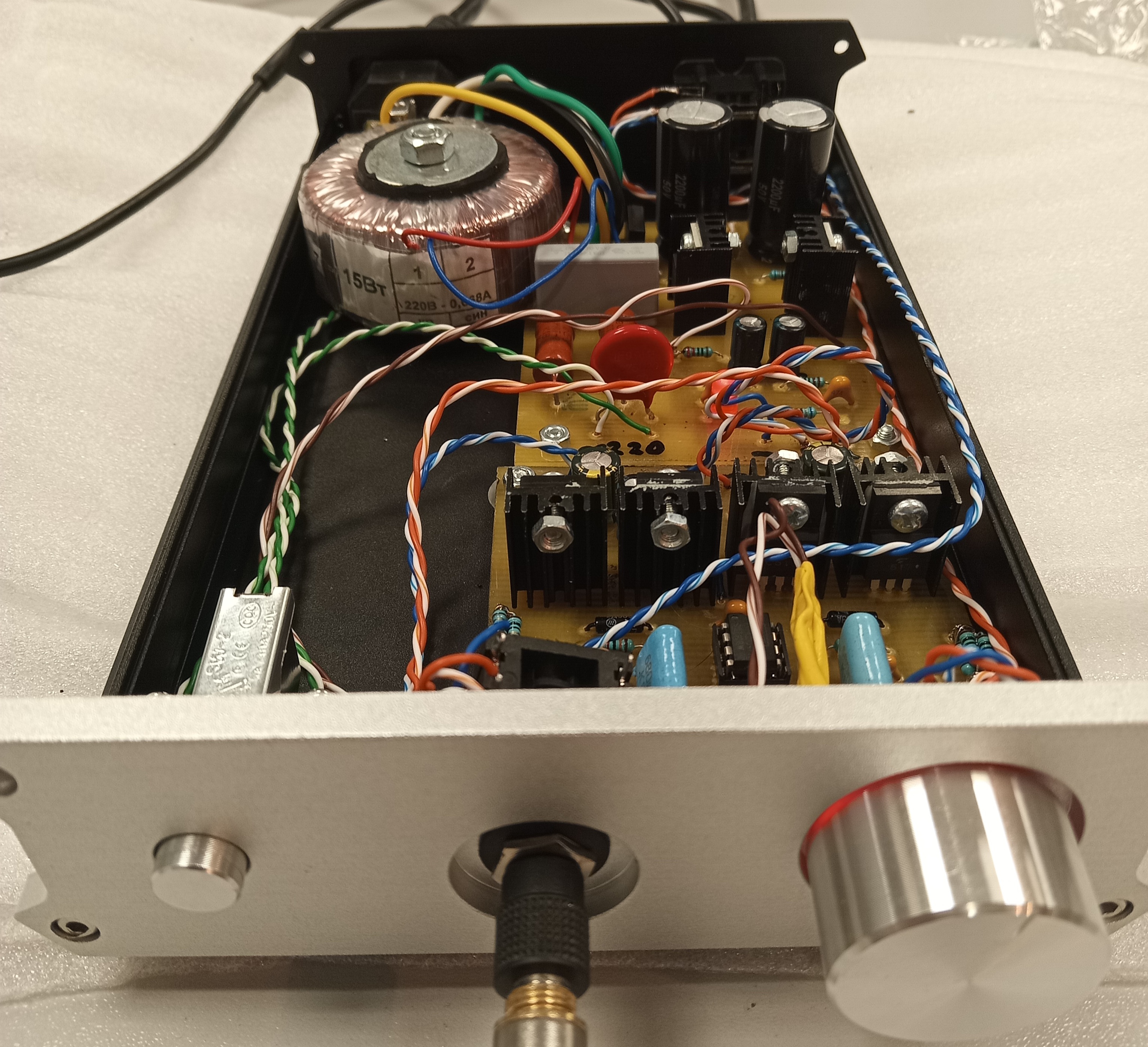

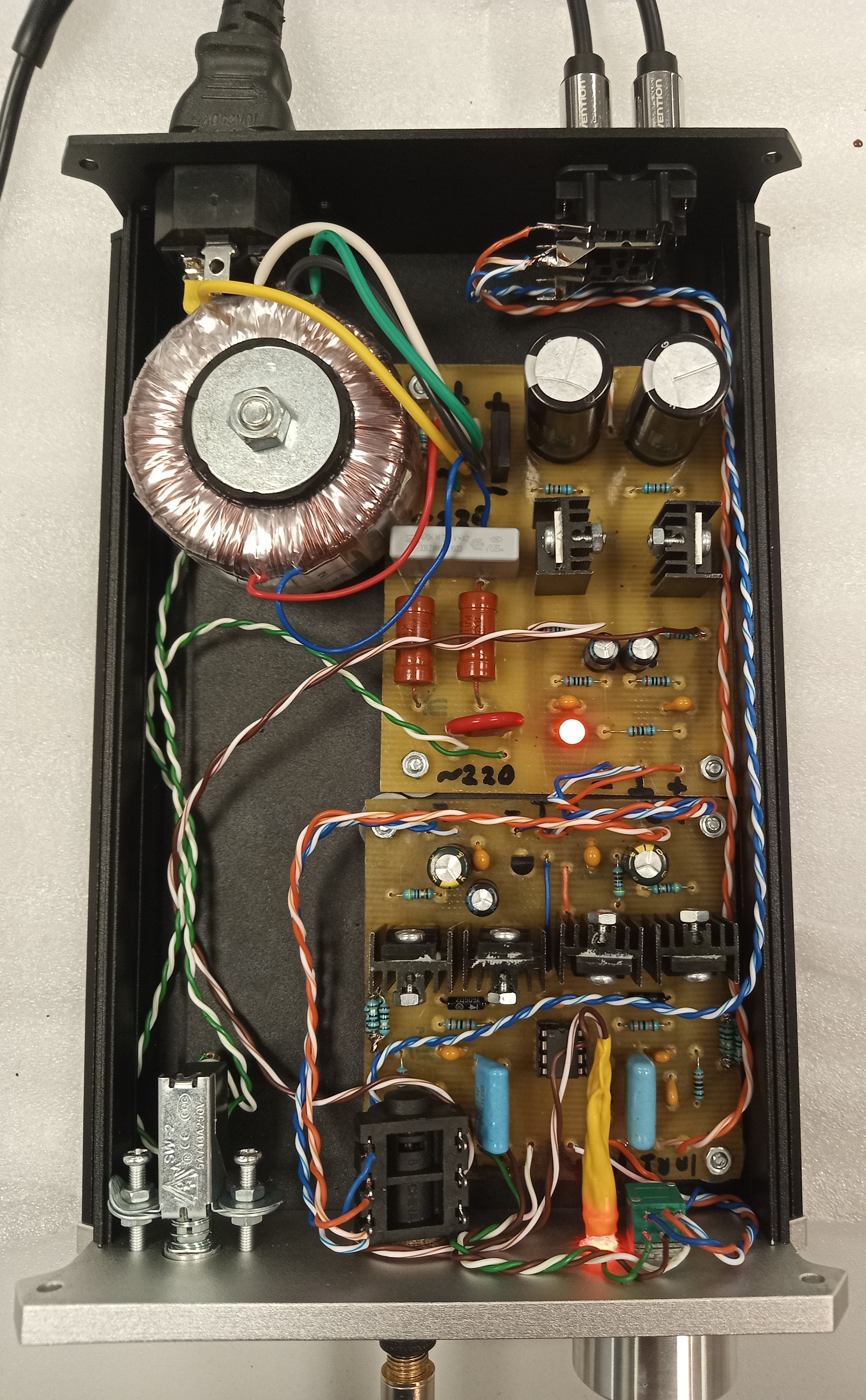

    По умолчанию Re: Усилитель для наушников JHL
    В корпус с Али отнотактник АудиоКиллера помещается отлично.
    В такой https://www.chipdip.ru/product/pcbbox-112x59x200-sr вариант на авторской плате фабричного исполнения с ТП112-11, ТП-132 тоже влезает, но торцевые панели заменены на стеклотекстолитовые. В корпусе пазы для платы на всю длину.

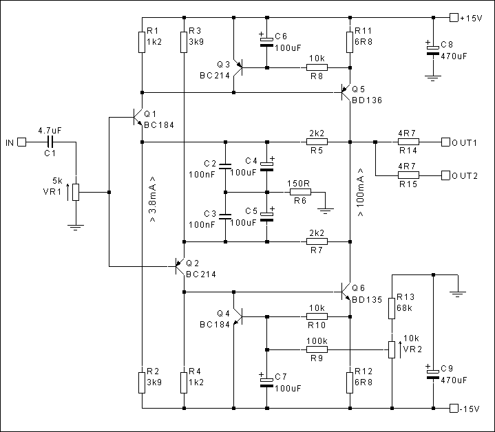

    Или на барахолке купить видак за 200-500 р. и туда всё засунуть.
    Худовский ушник 1985 года. Сам не делал, но собираюсь (уже 10й год ).
    Это все к тому, что AudioKiller взял ОУ (OPA2134) с - Кг (THD) 0.00008% и сделал на нем ушник с Кг (THD) 0,0012%.
    Обычно, все стремятся сделать наоборот.[/QUOTE]
    Для этого особый талант нужен. 40 мА ТП для однотакта уже каГ бЭ - намекает.., а -85 дБ на 50 Гц и "межземельный резюк" рассеивают все сомнения. Я недавно сделал однотакта по подобной топологии, при 2В RMS на 27 ом кГ 1 кГц ≤ 0,0006%, IMD 19+20 кГц 1:1 ≤ 0,0004%. Но циферы эти - предел для ЦАП/АЦП доставшейся мне убитой Asus Xonar D2/PM, да и кабели с рынка из серии 50 рублей за 100 м.
